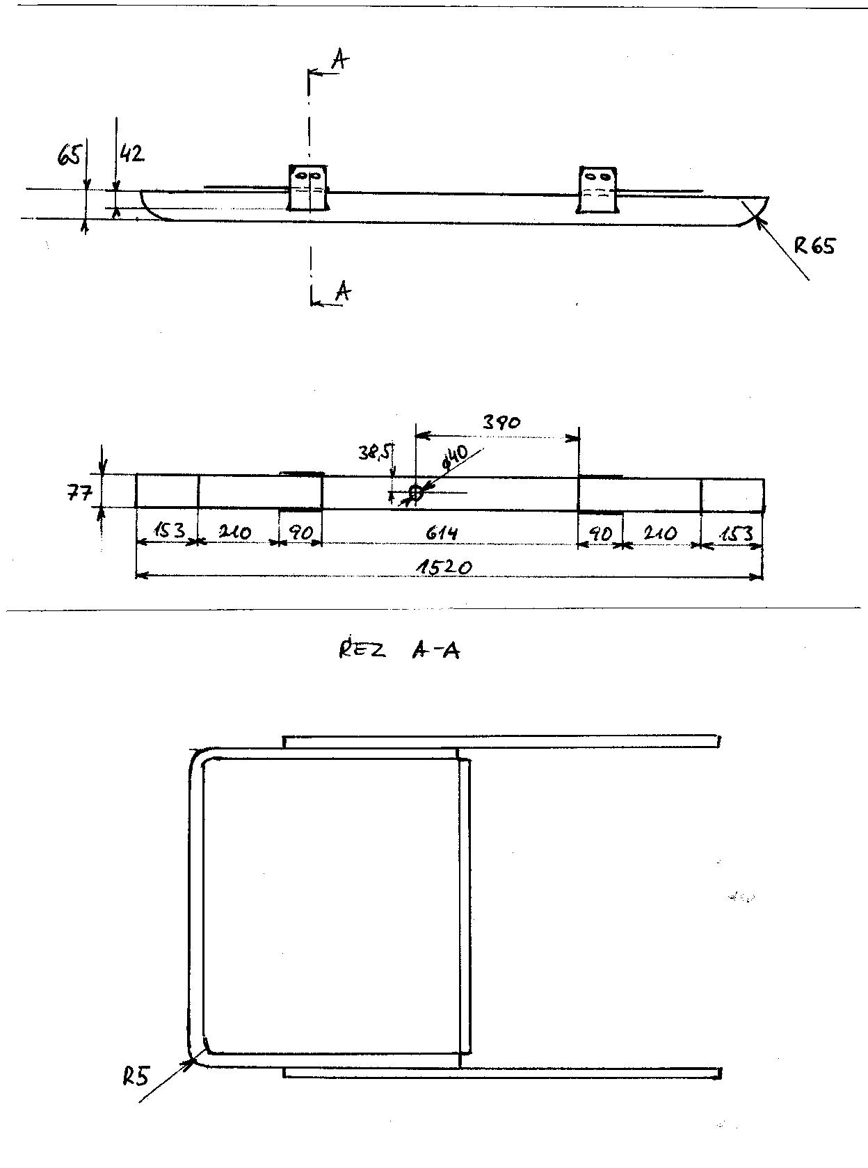

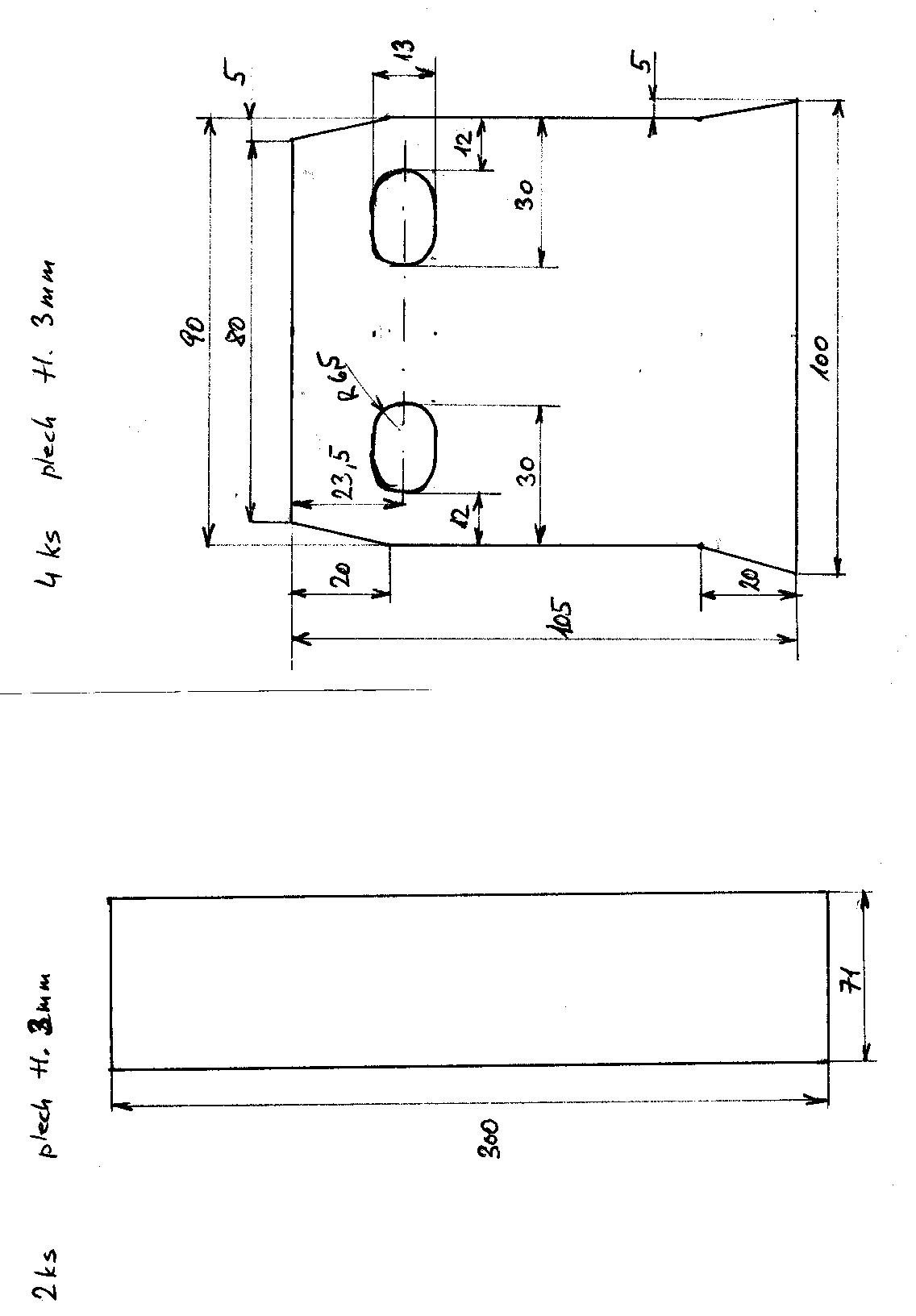

Tak když pánové zkusí nárazník sami, tak tady je výkres (bez svárů):
(115.95 KiB) Staženo 358 x

A ještě fishplates:
(104.54 KiB) Staženo 356 x

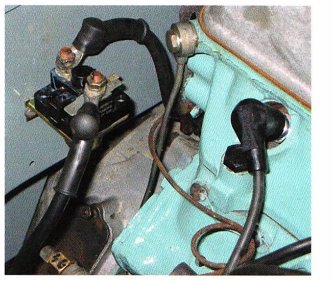

Cyril se ptal jakou barvou by měl být nastříkaný blok u dvojkového motoru, tedy odpovídám:
do června 1962 je to barva Light Admiralty Grey a od července 1962 barva Duck Egg Blue. Ke konci šedesátých let to mohla být i zřejmě černá.
Ukázka barvy níže... je to taková světle modrá trochu šmrcnuté zelenou...

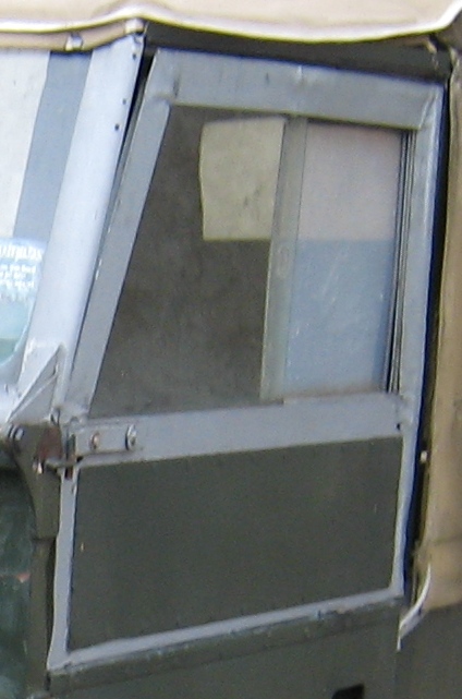

Doufám, že se to povede jak má. Dnes jsme vyhrabali horní rámy dveří a ta stříbřenka mi přijde dost hnusná. Řekl bych, že to má být pozinkované. Mechanik se ale bránil, že když odvrtáme ty zelené hliníkové pláty, budeme muset někde sehnat ty nýty s plnou hlavou. Nevíte, jestli se dají někde objednat? Motor uděláme tou zeleno-modrou vyblitou barvou. Když už je tam dvojkový, ať je to poznat....

Jedničkové motory byly buď modré, jako ten dvojkový nebo šedé. Taky se vyskytují červené, to jsou z Minervy po generálce v Belgii. Přesné kody neznám, ale barva se dá koupit v jedničkovém klubu v UK (http://www.lrsoc.com" onclick="window.open(this.href);return false;)

I v trojce mám tenhle modrý.

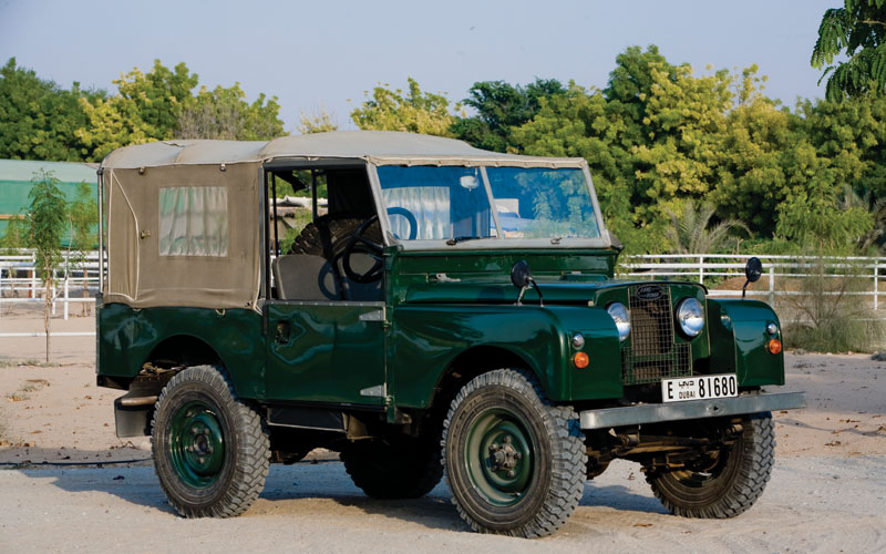

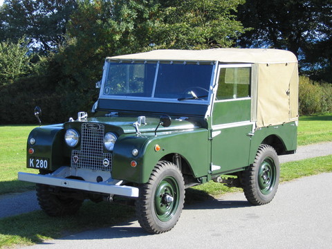

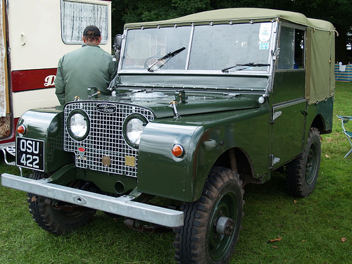

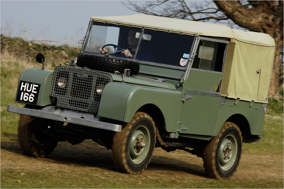

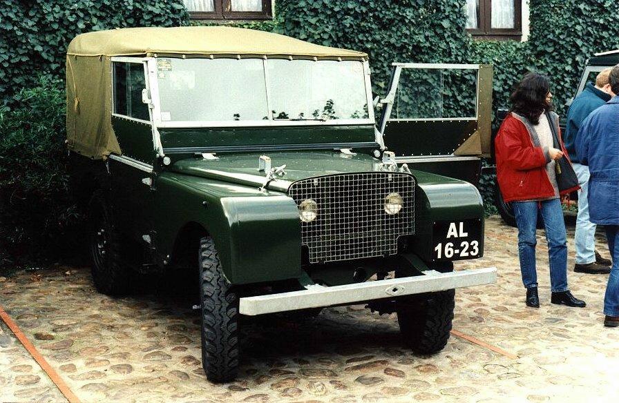

Díky pánové. Mě by se, když už je to teda ten "voják", líbila na boudu nějaká z těchto. Každá je trochu jiná....a ta nejvíc lesklá (81680) asi vůbec nebude originál....
A disky kol mám béžové...znamená to snad, že bych je měl dát také do zelené? Pokud ano, stejná barva jako u karoserie to asi nebude.... Co? :idea: Díky za trpělivost.... :drink

Kola u 86 a 88 jsou v barvě karoserie.
1960SeriesII
Příspěvky: 3276
tel.: 774747556
Re: S1 "Klon" pokus o záchranu
#39 Příspěvek od 1960SeriesII » 22 zář 2011 08:18
Jestli se nepletu, tak mimo kokpitově zeleného HUE166 jsou všechna auta v Deep Bronze Green, odlišnosti jsou jen v umění lakýrnickém a fotografickém :wink:
Příspěvky: 5257
#40 Příspěvek od Rover » 22 zář 2011 13:06
Ano, tmavá je jen jedna... světle zelená byla jen na začátku výroby... podle oblíbeného mýtu to byla barva z válečných přebytků, kterou se původně lakovaly vnitřky kokpitů stíhaček, ve skutečnosti to bylo trochu jinak... zrovna tak jak oblíbený mýtus - proč se začaly dělat LR z hliníku... skutečnost viz. DVD STOP GAP s project engineerem Athurem Goddardem.
