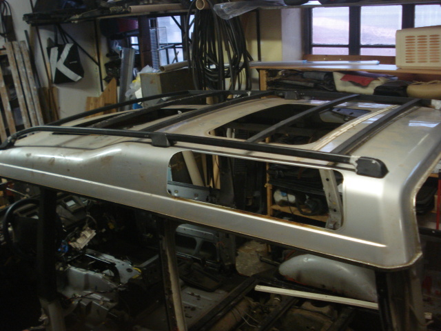

po delší době taky nějaký znatelný výsledek, prodloužil jsem hagusy až dozadu.
Re: renovace Disco I
Napsal: 23 pro 2011 20:07
od Sláma Karel
Tak to se ti povedlo fakt parádně :yes
Napsal: 27 pro 2011 16:19
od bacyll
díky, sedí tam jak kdyby tam vždycky měla bejt :yes Akorát jsem si od tebe měl vzít ty příčníky všechny 3. Vejdou se tam.

Jo a střecha kastle má přidělané díry na prodloužení hagusů - viz.foto na předchozí stránce asi...
