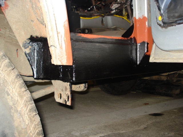

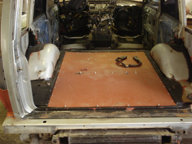

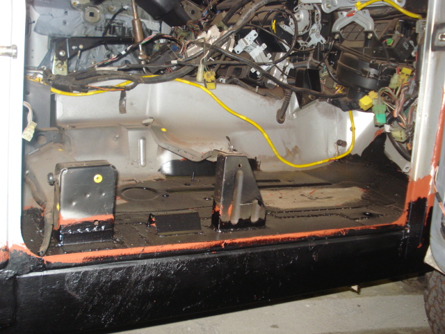

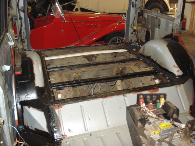

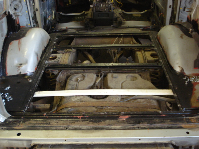

]Klempířina už je hotová. Klempíř si na tom dal 200hod, ale použil 2mm plech a prahy jsou z pořádnýho jeklu, takže asi auto trošku přibralo na váze. Jo a podlaha v kufru je na 2 díly sundávací a zastámdací. Doufam, že to nebude zlobit. Každopádně je teď parádní přístup na nápravu,... Natírat bych to všechno chtěl takovou tou gumovou barvou, která se tady taky v nějakém vlákně řešila, tak doufám, že mě to přežije.
fotky zadní podlahy:
DSC07231.JPG[/attachment [attachment=0]DSC07232.JPG
bacyll
Příspěvky: 324
tel.: 737336028
Bydliště: Klatovy
Re: renovace Disco I
#25 Příspěvek od bacyll » 17 lis 2011 13:54
Není to teda práce na kterou jsem zviklej z branže, ale to bych ani nezaplatil. Takže některá místa hlavně záplatovanost, ale spokojenost...

#26 Příspěvek od muklis » 17 lis 2011 16:53
no jen tak dál :yes ale už bych asi v tomhle stádiu sundal aj celou kastli :?
jo a ještě to sou tvoje autíčka tam v pozadí :?:
moc hezká práce

#27 Příspěvek od Miky_CZ » 17 lis 2011 17:05
moc pekne, ja sem chtel letos vyvarit predni podbehy abych to mel komplet ale uz to nevyslo:-( a garaz, kde by se disco vesla nemam

#28 Příspěvek od bacyll » 17 lis 2011 17:09
To jsem chtěl od začátku sundavat kastli, ale asi málo když jsem si to nechal rozmluvit. On je ten rám v dobré formě, tak ho jenom očistim.....

#29 Příspěvek od Burdy » 17 lis 2011 19:26
je to fakt paradni :) prace i fuska, bych rekl. Ta zadni otevrena podlahaje vybornej napad. Ale tak me napadlo, kdyz uz delas ty montazni a servisni otvory videl jsem diskosku, co mela otvor z boku pod radici pakou ze strany spolujezdce pro vstup k pridavny prevodovce a tahlum. To mi prislo hodne zajimavy. popremyslej o tom. :ty jeden...:

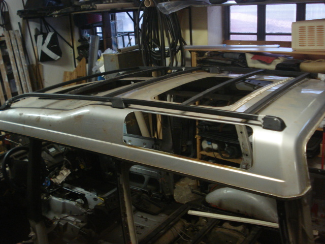

po delší době taky nějaký znatelný výsledek, prodloužil jsem hagusy až dozadu.
Příspěvky: 7958
#31 Příspěvek od Sláma Karel » 23 pro 2011 20:07
Tak to se ti povedlo fakt parádně :yes
