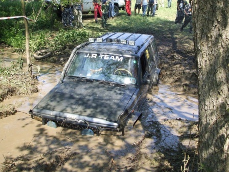

teslo píše: A co sa tyka vysky, tak moj nazor je, ze kto chce argumenty si najde. Len taka blbost a nahoda zaroven...Nedavno som zostal visiet v nenapadnom( no nie az tak nenapadnom 8) ) bahnovom potociku akurat po prahy. Bolo to uplne na hrane. Keby co i len niekto hodil kamen do vody, tak mi natecie do kabiny. Tam keby som bol nizsi, tak mam plny interier vody.
Toto je to miesto, ktore som spominal. Tiez som tam zostal visiet, ale netieklo mi permanentne do kabiny ako tomu cheerokee-mu. Jedine auto, ktore tam preslo bez pomoci navijaku bol Patrikov Defender 90 na 35 Simexoch.

#29 Příspěvek od karel » 14 srp 2007 14:28
Tohle je teslo dokonalá past na mamuta.V takovém případě se těch 2,54 cm rozdílu na světlosti a nájezdových úhlech, podpořená pneumatikami Simex hodí.
teslo
Příspěvky: 2670
#30 Příspěvek od teslo » 14 srp 2007 14:43
Pasca to bola dokonala. Dost hlboke, a prudke svahy. Trosku som tam vytopil kufor. Chvilu som tam postal( ale naozaj iba chvilocku kym som pochopil, ze je to zbytocne) s prdelou pod vodou( nad zadne svetla), tak mi "trosku" bahienka dovnutra natieklo a ked som to vyrovnal, tak nestihlo vsetko odtiect a nieco sa mi rozlialo po kabine. :evil:
Range Rover P38 2.5TDS
karel
Příspěvky: 1806
Bydliště: kousek od Přerova
#31 Příspěvek od karel » 14 srp 2007 14:58
Přiznám se, že tyhle věci nemusím,auto sice není leštěnka, ale bylo by mi ho líto.Něco jiného je tekoucí brod kde je voda čistá, ale hromadu sraček nebrat.
teslo
Příspěvky: 2670
#32 Příspěvek od teslo » 14 srp 2007 15:11
sme na tom rovnako. Resp. bahno mi nevadi pokial sa drzi na vonkajsej strane dveri...

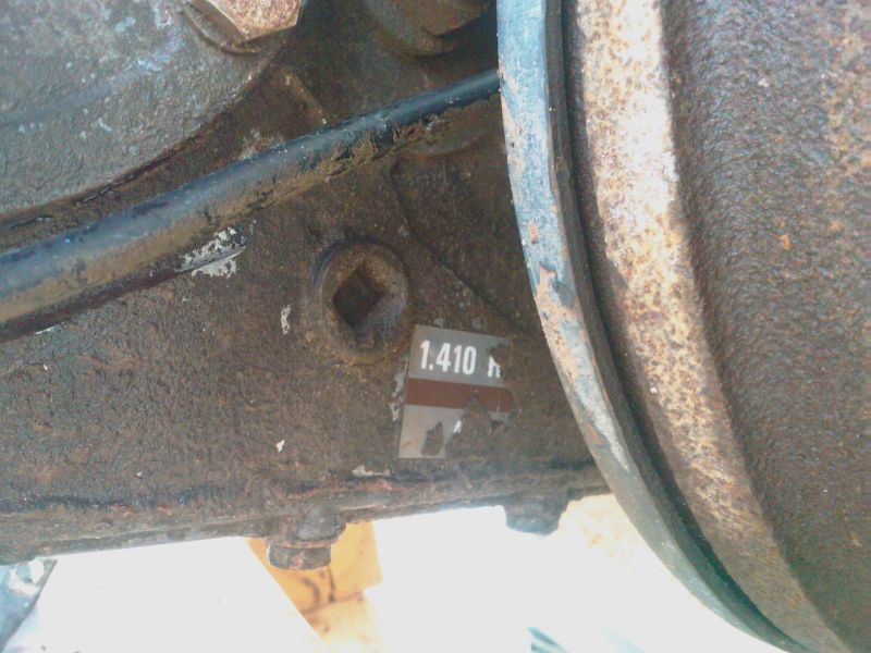

#37 Příspěvek od teslo » 17 srp 2007 08:40
Dalsia chutovka 8)
Příspěvky: 5138
#38 Příspěvek od DanoDEF » 17 srp 2007 08:43
teslo píše:Dalsia chutovka 8)
...akoze sa chystas menit ???
teslo
Příspěvky: 2670
#39 Příspěvek od teslo » 17 srp 2007 10:13
ano. dufam ze s k tomu dostanem tento viken...
Příspěvky: 5138
#40 Příspěvek od DanoDEF » 17 srp 2007 10:28
teslo píše:ano. dufam ze s k tomu dostanem tento viken...
....jaaaa len, ze podla fotky to vizera dost brutal (nemas foto celej reducky)
...mas pripraveny aj novy simering na hriadel s hlavnej prevodovky ?
