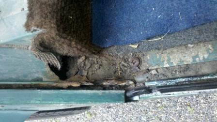

chlapi, neviete poradit ako najlepsie opravit, osetrit zafixovat alebo akokolvek eliminovat dieru na fotke? vdaka!

Trochu vyřezat, naohýbat domeček z al plechu a přinýtovat. Nic lepšího a levnějšího než koupit nový díl s tím vymyslet nejde..

nebo objednat novy a nechat hned pozinkovat. Ja budu objednavat z england 330 liber :Ale fuuj: ale cely b sloupek daji se koupit jenom ty rozky mam pocit...

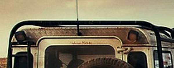

Jen to zkusim, nemá někdo náhodou ve výkrese rozměry na tuhle chujovinu zadního čela střechy na defendera 110 td5 ? Nějaký chytráci z čezu mi tam dali ty přídavný světla pokaždý jinak a jedno je moc vysoko a vadí zahrádce. Je to bastl, ale pořád nejlepší způsob, jak schovat původní díry. Tak kdyby někdo třeba měl, abych to nemusel oměřovat a dělat šablonu... (foto jsem si půjčil od Tonnyho, sorry :grin: )

...hele, ja si tam ty svetla daval sam a protoze strecha je v tom miste,,meka", dal jsem si tam z obou stran velke nerez podlozky.Treba by to i prekrylo nejakou diru a nemuselo by to vypadat silene :wink:

No ono to jedno je chycený až u horního okraje střechy, takže téměř celé kouká nad střechou. To druhé je "normálně". Taže rozdíl mezi nima je min 8 cm. Holt sem je tam nedával sám, předpokládám, že sis dal obě do stejnýho místa a do stejné výšky, tak jak by to udělala většina, až na jednoho neznámého... :grin:

...aha,takze napadeno kutilem :roll:
