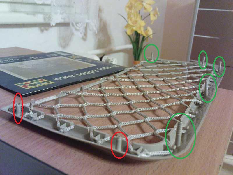

speedy píše:Strop uz mam od stredy od calunika doma. Trvalo to trochu dlhsie, pretoze latka, ktoru objednal poprve, nebola vhodna, vraj bola malo pruzna a v zahyboch robila vlnky-varhanky. Tak to musel preobjednat. Je to latka priamo na strop, t.z. uz podlepena molitanom. Urobil to podla mojho laickeho nazoru velmi pekne, jedine miesto, kde sa mu to jemne zvlnilo je v tom ohybe na spodku kapes nad zadnymi sedackami. To ale myslim nebude po nasrubovani kapes vobec vidiet.
Stalo to cele i s materialom 3 tis., a som velmi rad ze som si to nemusel robit sam, pretoze zhanat lepidlo, latku, patlat to na to a v pripade ze by to nevyslo na prvy pokus by ma asi chytali mory.
foto je menej kvalitne, fotene mobilom pri slabom svetle. Az to nahodim na auto, nafotim viac
Na co by som rad upozornil je krehkost kolikov, na ktorych drzia plasty a kapsy nad zadnymi sedackami. Odmontovat sa musia z vrchnej strany stropnice, ale su to plastove koliky a radi sa lamu. V mojom pripade to 2 nevydrzali a 1 som mal zlomeny uz predtym, tak budem vymyslat ako to esteticky uchytit.
Kto by chcel kontakt na calunika, nech sa pyta v Cerncicich, okr. Nachod, alebo poskytnem tel.
(Bol ochotny mi tu latku aj iba objednat)

Tyto se mi podarilo verim bez poskozeni vybrat vsechny, problem je u tech napr. na kapsach (viz foto - cervene oznacene jsou ulomene) a jsou i na ostatnich dilech, se kterymi sundavas stropnici. Z vrchni strany stropnice jsou maticky, asi na 7 klic.
