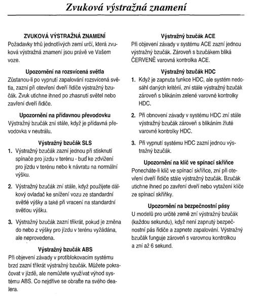

Čo na to príručka:
- Přílohy
- zvukove upozornenie (Medium).JPG (70.83 KiB) Zobrazeno 3088 x

Tak mě to taky sralo až jsem zagooglil a zjistil, že český překlad manuálu k Disco 2 nás ochudil o podstatnou informaci:
ABS warning
If a fault with the anti-lock braking system is detected, a warning will chime three times and the warning light will be illuminated. You may continue driving, but should understand that full ABS control may not be available. Consult your Land Rover Dealer/Authorised Repairer at the earliest opportunity.
Three warnings may also be heard during engine start-up as part of the ABS system self-checks. This is normal unless the ABS warning light stays illuminated after the engine is running.
V českém manuálu je jenom ta první část. Ta druhá říká, že: Tři varování mohou zaznít po startu jako součást kontroly funkce ABS systému. Toto je normální pokud nezůstane rozsvícená ABS kontrolka při běžícím motoru."
