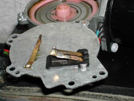

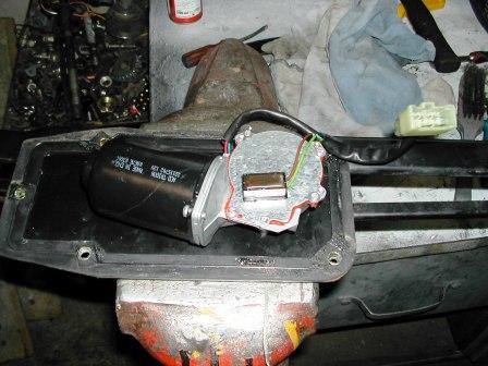

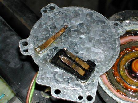

Ahoj Pavle, tak jsem to v sobotu rozebral a bylo to tak jak jsem předpokládal. Po vymontování motorku stěračů a otevření převodovky náhonu stěračů (součást motorku) jsem objevil ulomený kontakt doběhu. Kontakty se dotýkají, resp.jezdí po otočné kovové destičce - kontaktu unášeném na velkém kolečku v převodovce motorku. Ten kontakt je vlastě kousek plochého CU pásku, na konci zmáčknutý. Ten kousek na konci byl právě ulomený. Vyřešil jsem to naletováním kousku upraveného plochého konektoru. Je třeba to vyzkoušet, jak dlouhý kousek je potřeba, aby kontakt "jezdil" po správné dráze destičky. Pak jsem převodovku opět naplnil vazelínou, utěsnil silikonovým tmelem na motory a sešrouboval. Vše funguje jak má a snad ta oprava vydrží na dlouho. Stručný postup je zde včetně fotek:

Detail - ulomena spicka kontaktu - je to ten uplne vepredu :o)
dtail ulomene spicky kontaktu - uplne vepredu.JPG (36.8 KiB) Zobrazeno 14792 x
Detail opraveneho kontaktu
detail-opraveny kontakt.JPG (23.24 KiB) Zobrazeno 14792 x
oprava hotovo - pred montazi do auta
motorek sterace oprava - hotovo.JPG (34.44 KiB) Zobrazeno 14792 x
