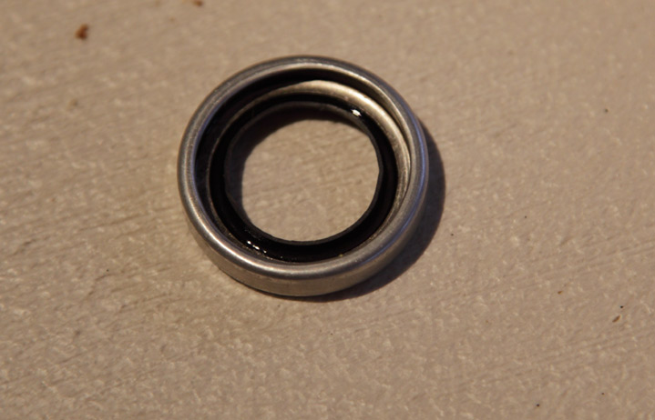

možná, že se dá simering vyměnit, pokud budou mít stejný rozměr, tak není problém!
vakuovka to ma blbe velky tlak posoby na nu neštastne riešenie škoda že sa neda semering vymeniť
a maš pravdu menil som 2 krat obidva vramci zaruky vymenene
http://www.glasika.cz" onclick="window.open(this.href);return false;

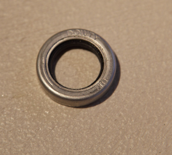

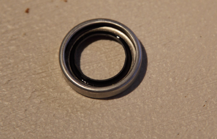

Re: Puma Defender 2007 skusenosti
takto vypadá ten simering
ještě malý dotaz, ten těsnící kroužek není z gumy, ale z nějaké pevnější hmoty, nevíte někdo proč a co je to za materiál?
dá se nahradit klasickým gumovým?
