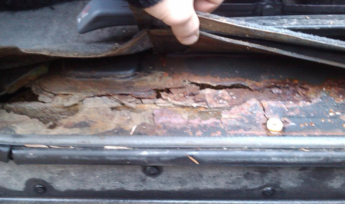

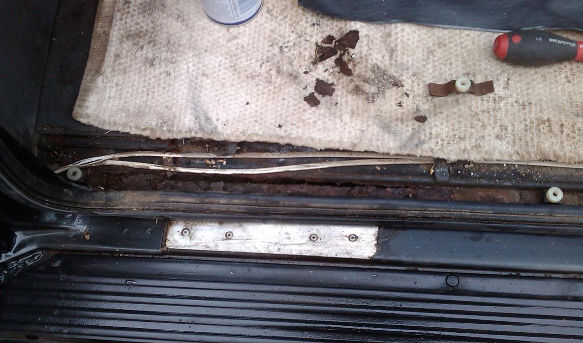

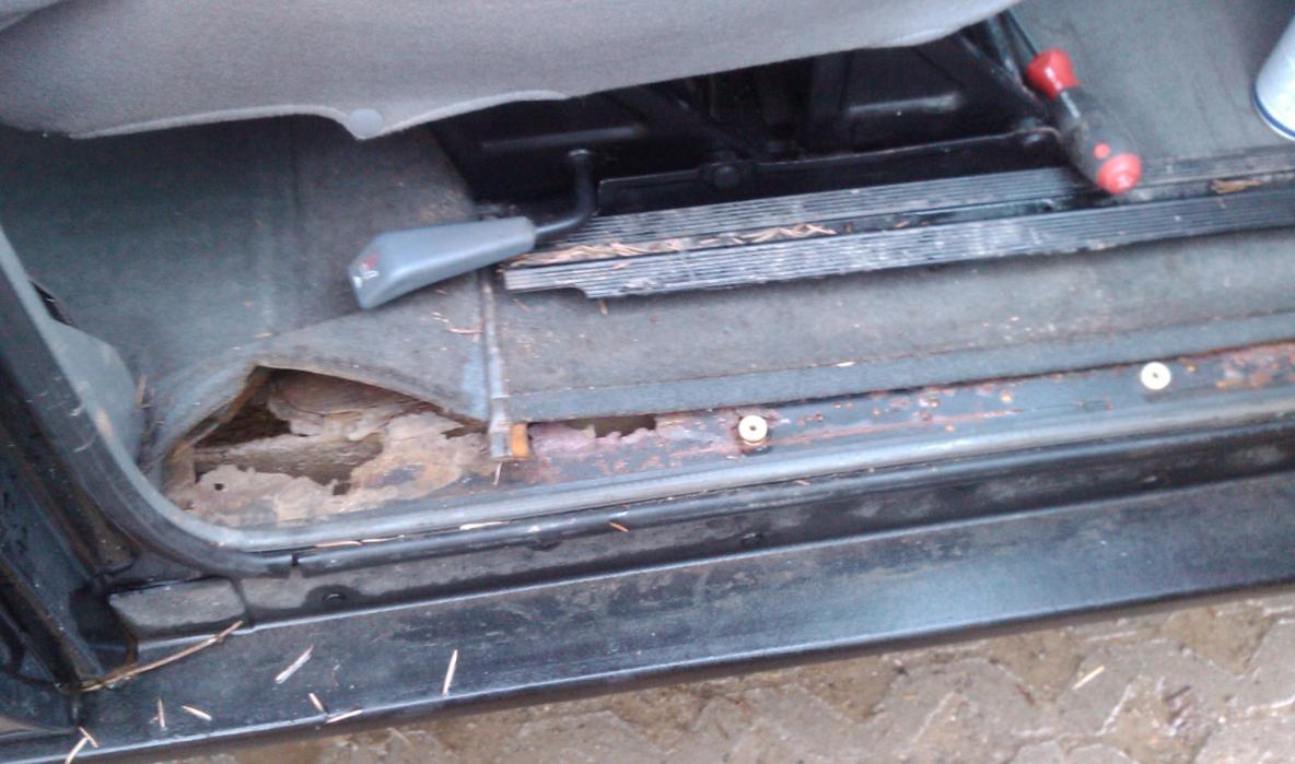

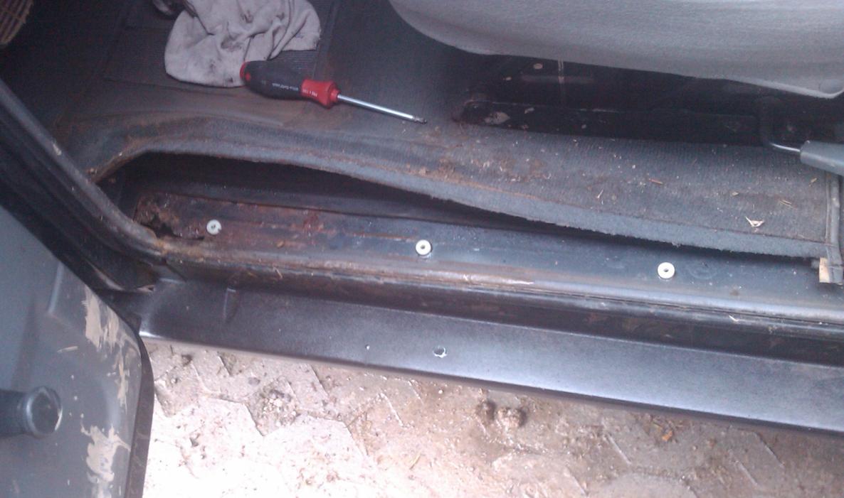

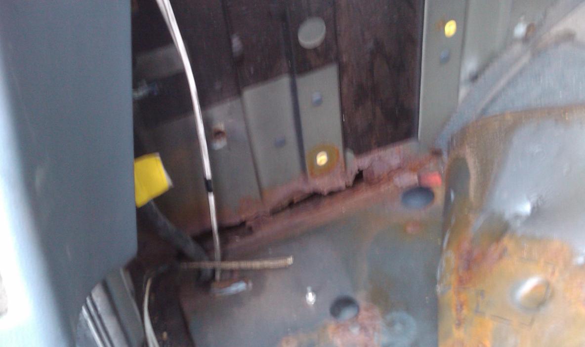

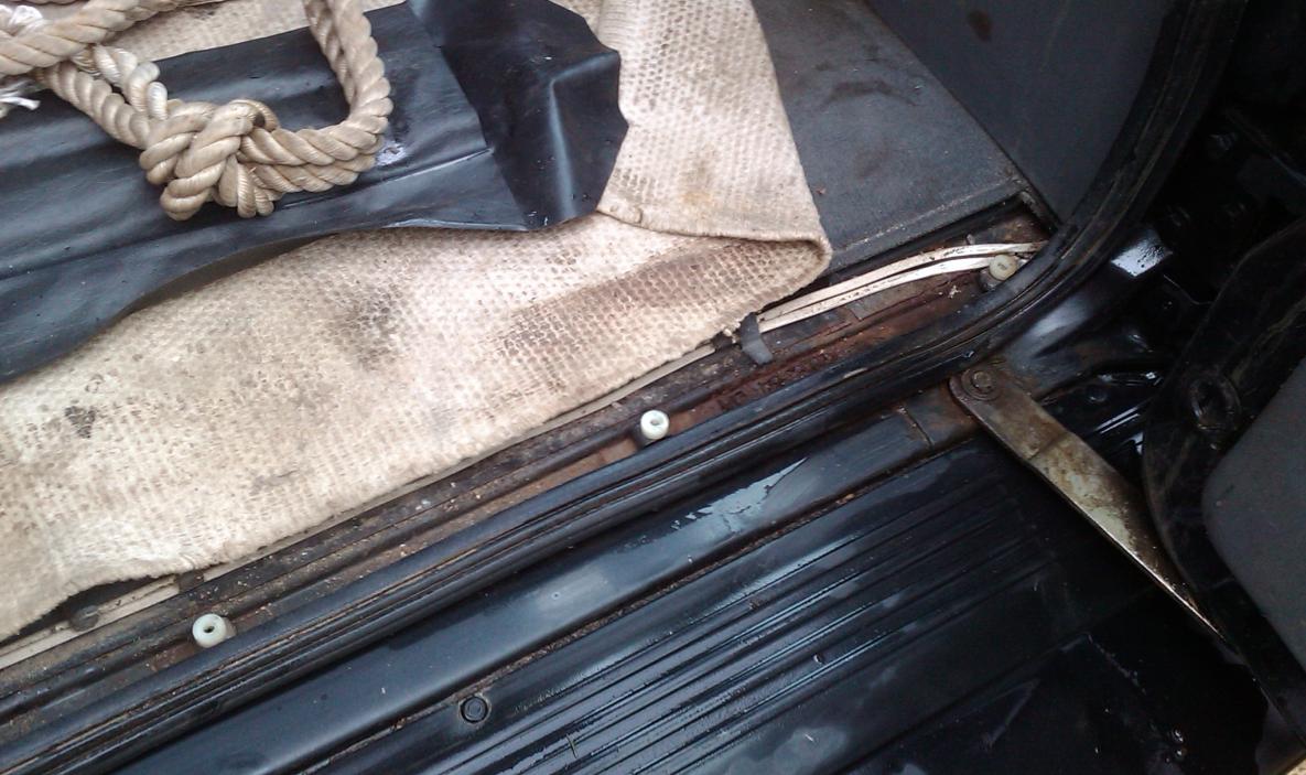

no dufam ze bude sluzit dnesny den som venoval prehliadaniu stavu hrdze a to ze o nu nieje z daleka nudza...
(98.47 KiB) Staženo 405 x
(104.04 KiB) Staženo 405 x
prah zo strany spolujazdca
(110.33 KiB) Staženo 405 x
prah sofer
(90.02 KiB) Staženo 405 x
piate dvere
(126.39 KiB) Staženo 405 x

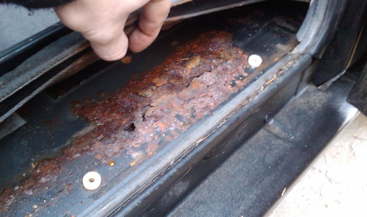

pokracovanie...
postupne pri rozoberanim interieru to popridavam co najdem ale uz teras to vyzera nakladne...
(122.42 KiB) Staženo 402 x
za zadnym blatnikom
(62.11 KiB) Staženo 402 x

tak zatial by ma zaujimalo ci si mal zhrdzavete podbehy a ked tak ci si objednaval alebo tvaroval z plechu...
no ja to mam v dost dezolatnom stave a neviem ci tie casti objednavat alebo vyrabat...
postupne tu bude pridavat fotky ako to budem odkryvat tak by som nejake rady velmi rad prijal
zatial to vyzera tak ze ked dam dole tie plastove listy pod dveramy tak uz ich nebudem mat do coho naspat uchytit tam je to asi najhorsie...

ja jsem koupil pouze podlahu kufru, zadni podbehy jsem mel zhnite a chtel jsem sehnat nove ale nakonec nebyly a cekat uz jsem nemohl (uz byl podzim a musel jsem vratit svarecku) kdyz teda pominu to ze bych stejne nove podbehy hned orezal kvuli kolum
takze jsem tvaroval a varil, prahy jsem mel taky shnile, takze jsem to vyrezal, vyvaril a pres to navaril plat plechu 2mm hruby a na ten plat privaril pevnostni prahy
podlahu v kufru jsem celou vyrezal vcetne nostniku, ty jsem udelal nove, nechal jsem si u tatky v praci naohybat rantliky, ty privaril, na to polozil podlahu, pritmelil a pribodoval, jsem ted ve skole a moc dobre mi tu nejde net, zkusim dat vsechny fotky nekam na net ale spis az k veceru
