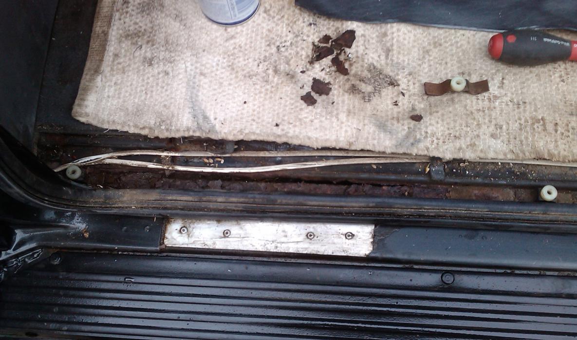

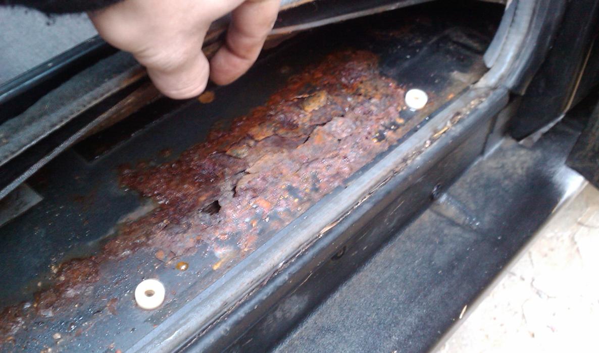

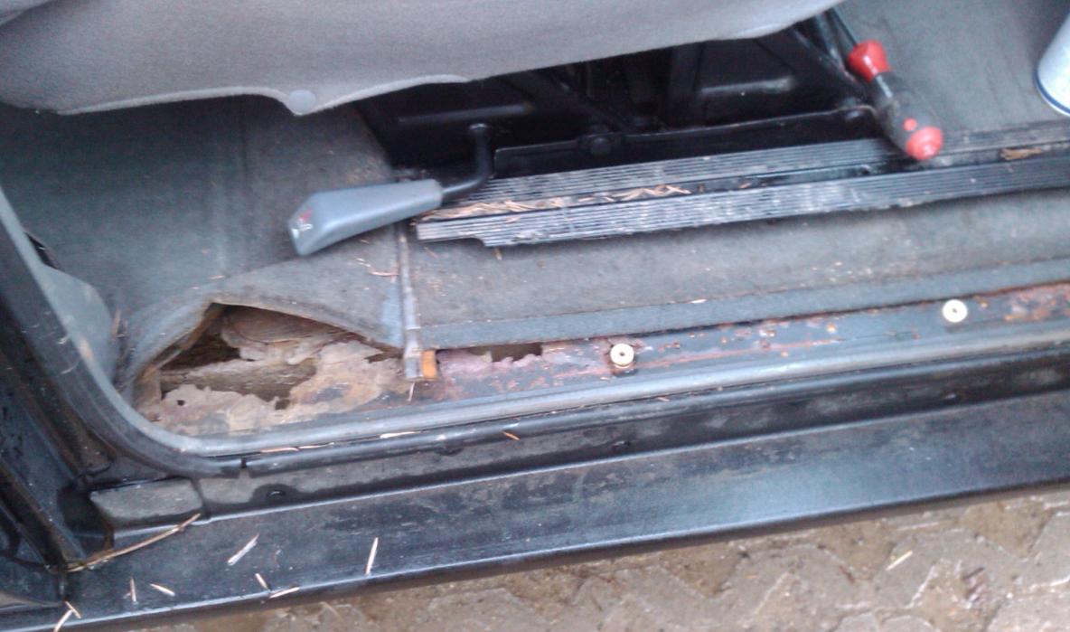

no dufam ze bude sluzit dnesny den som venoval prehliadaniu stavu hrdze a to ze o nu nieje z daleka nudza...
							- Přílohy
 - (98.47 KiB) Staženo 405 x
 - (104.04 KiB) Staženo 405 x
 - prah zo strany spolujazdca
 - (110.33 KiB) Staženo 405 x
 - prah sofer
 - (90.02 KiB) Staženo 405 x
 - piate dvere
 - (126.39 KiB) Staženo 405 x

tak zatial by ma zaujimalo ci si mal zhrdzavete podbehy a ked tak ci si objednaval alebo tvaroval z plechu...Miky_CZ píše:ja jsem na podzim vyvaroval, takze kdybys mel nejaky dotaz tak mozna budu vedet zodpovedet
no ja to mam v dost dezolatnom stave a neviem ci tie casti objednavat alebo vyrabat...
postupne tu bude pridavat fotky ako to budem odkryvat tak by som nejake rady velmi rad prijal
zatial to vyzera tak ze ked dam dole tie plastove listy pod dveramy tak uz ich nebudem mat do coho naspat uchytit tam je to asi najhorsie...
