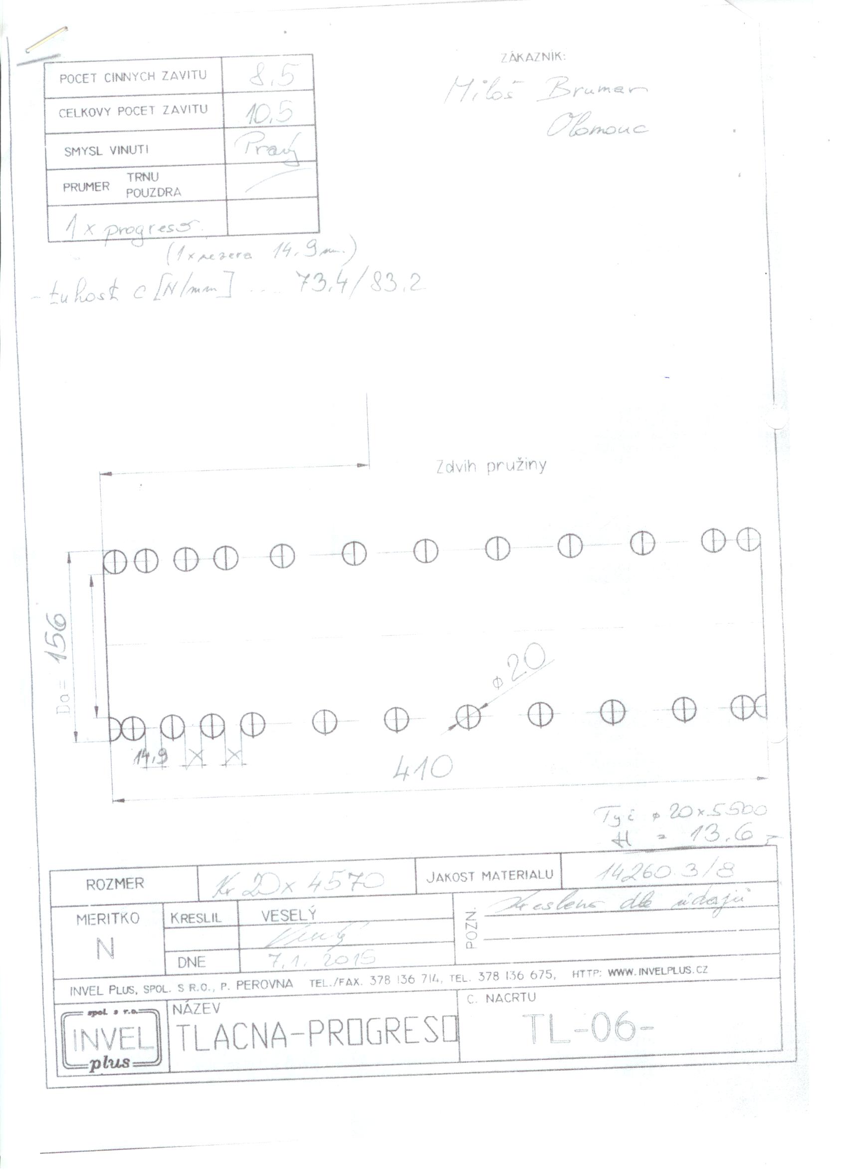

Tak zátěžový je asi nejlepší si udělat na míru tj naložit a zvážít....ja je dělaldvakrát... skoušel jsem kombinaci přídavný měchy Airlift a klasycký měchy s Diskošky vložený do pružimy.. nejdýl vydržely Airlifty oboje se časem prodřou. Ted si do letdla beru sebou nový pera s 20cýtky drátu... přidáno 700kg. Miloš II

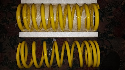

Jo, a to co vložil MilošII vypadá dost dobře, to by mělo takhle nějak vypadat. Progres má na starosti menší rány, je to měkčí část pera a při větším rázu se zamáčkne a přijdou na řadu ty tvrdší části pružiny. Auto pak zůstane celkem pohodlné a zároveň víc unese.
Nicméně- tvrdší pružiny potřebují i výkonnější tlumiče, aby zvládly větší sílu útlumu odskoku. Jinak to pak drncá. Je to celkem peklo, jak se šáhne na podvozek. Skoro bych řekl, že pro normální užití je lepší jít do naladěný origo sady, třeba od TF nebo OME atd.
