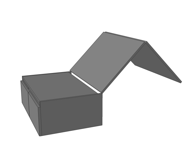

koukal jsem znova na to video těch rozkladacích boxu a mají to super vyřešené ale ja zvažuju variantu že by byl box vysoký jenom do výšky sklopených zadních opěráku a zbytek spaní by se rozložil až po přední sedačky které by byly zasunuté na max. dopředu a sklopené na volant , v boxu by byl jeden nebo dva výsuvné šuplíky na bordel ,a když se to složí tak v kufru by zbylo ještě místo na batožiny,tu výšku zvažuju proto že fryčko není moc vysoké a moc by se mi nelibilo mít hubu otlačenou od tapecirungu :mrgreen:

Aho no já to spíš počítal tak ,že pokud jen sklopíš opěradla,ale nedoklopíš je za přední ,tak v té víšce by byla trvalá druhá podlaha v kufru a na ní by přišli ty 2 patra beden až po střechu.Boky by se využily na nádrže a trvalé věci a ,,batožiny a bedny by byli jen na ,,táboření,pak když ty bedny rozložíš jak na videu tak by na spaní mělo být místa dost .Posunití předních sedaček je samozdřejmé.
Nejhorší to vidím s tím překlápěcím a aretačním mechanizmem ,ten asi bude muset být z něčeho jiného než překližky,jinak by to mělo jít v klidu :)

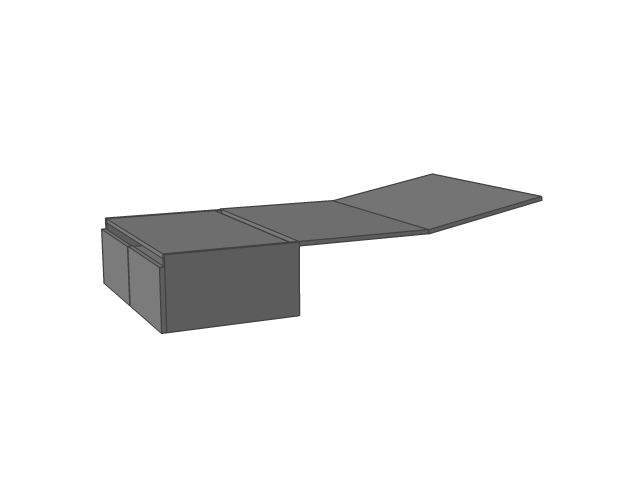

tak nějak by to mělo vypadat (je to ještě v plínkách)

tagře to by bylo asi honě vysoko a byl by jsi těsně pod stropem kdyby tam byla ještě jedna bedna na sedačkách

Ad Will no nevím ,proč ono to pokud budeš chtí spaní irší jak 95 cm musí jít stejně nad zadní plast a ten je cca 50 cm od stropu.Moje představa byla ,,spodní pevná skříňka (tak jak ji máš nakreslenou,deaily ...nevadí) by měla rozměr 95-100 (dle stavu po předělání bočních plastů) x 23 cm a byla by napevno uhycena v místech co jsou teď oka na podlaze.Tyto oka by byly přidělány na vršku této skříňky.
Pak by následovali ony skládací a rozkládací bedny na které zbývá rozměr 67-70 x 95 cm hloubka tak aby kopírovali zadní sedačky a předělané či původní plasty ve dveřích.
Pak by asi byli 3 varianty podle toho kdo co vozí, tedy bud rozdělit na 4 bedny, nebo 3 bedny - spodní v celku horní dělené ,případně spodní i horní v celku.
Ty horní by mohli klidně fungovat jak ve swiss originálu a bylo by na každém zda je cjce či nikoliv.nicméně spodní musí být vysoké až po zmíněný plast v kufru - co máš roletku- protože pak se ti tam vejde v klidu slušná šířka 140 cm na spaní a výška 55 cm stačí na otočení.
Jinak nevím jak u vás,ale mně moc přední swdačky dopředu sklopit nejdou proto budu muset asi zvolit opačný postup a opěradlo položit směrem dozadu.Pak budu ,,horní bedny" pokládat na sadadla a tím mám vyřešenou podporu na ležení.
Kloním se k systému bez pantu,aby se desky daly využít jako stolky,podložky ... a spíš to vidím na nějaké rychloupínání .

tagře 50 cm na výšku spaní je kurevsky málo ...bych si připadal jako sardinka :mrgreen: ,myslím nato co chceš ty by se hodila diskarna,pojal bych to tak že se vyspíš a když dojedeš ze srazu nebo nějaké cesty tak to jednoduše vyhodíš ven a máš zas auto k běžnému provozu,vím že jsi asi došel s upravama nejdál ale přece je to pořád jenom free
