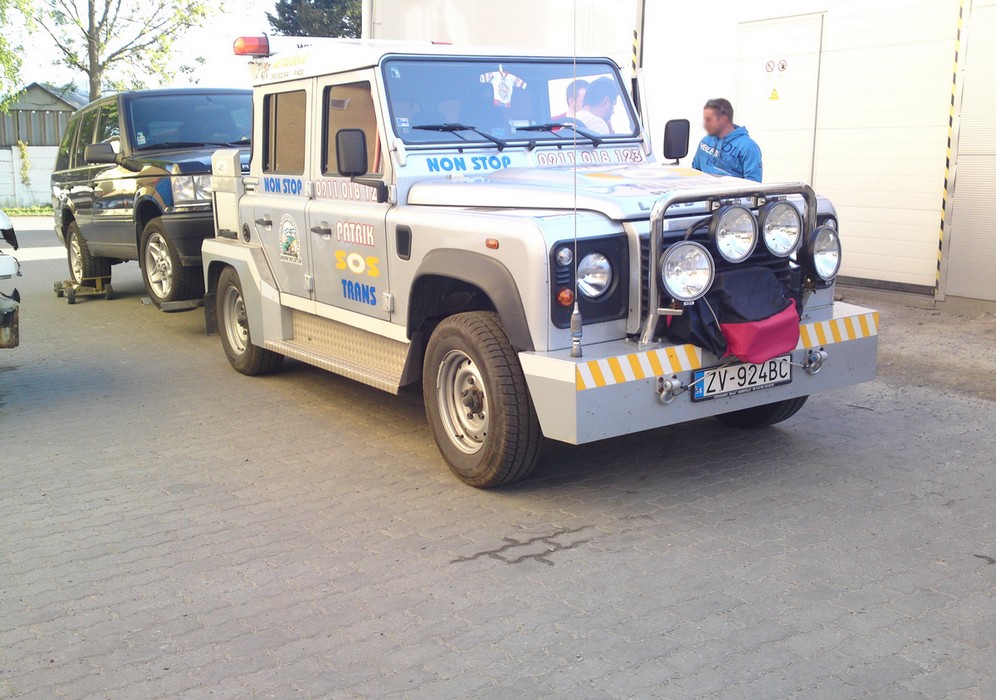

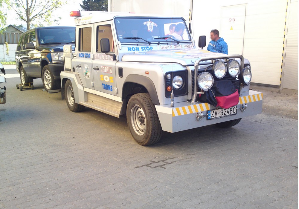

a jak by to bylo v případě odtahu čtyřkolky LR s automatem? To by šlo taky?

pokud je to disco nebo def, tak vyradis na pridavne prevodovce na neutral a pohoda

MikyCZ: Myslim ze by ti mezinapravak nepodekoval :ty jeden...: Oddelal bych zadni kardan....
Merlin: Pokud vim, automat se na Nko taky moc tahat nema...cetl jsem to v nejakem manualu ale uz nevim od jakeho auta

no je pravda ze na nakou delsi vzdalenost to neni nejlepsi napad, odmontovat kardan je jistota:-)

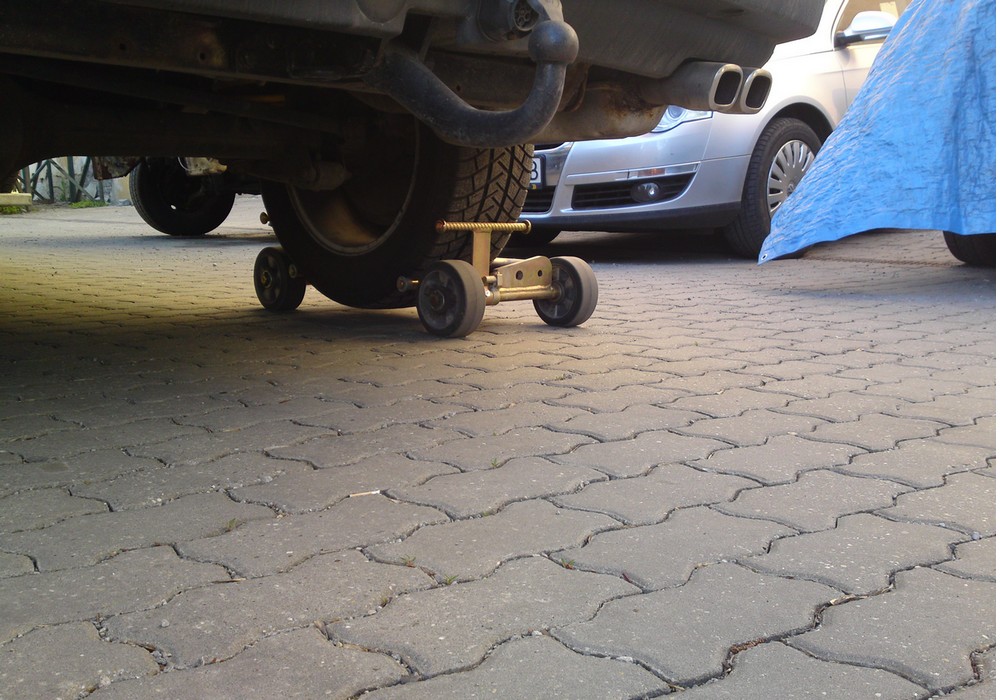

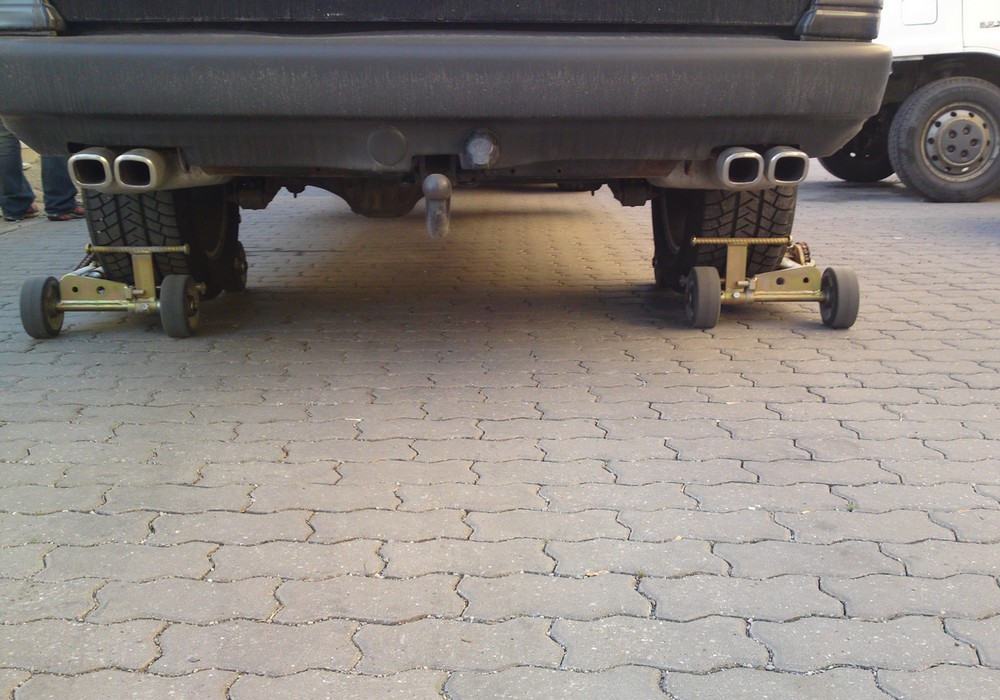

Urcite ANO lebo jedna naprava sa zavesi na rameno a pod kolesa druhej napravy sa daju pomocne kolecka :lol:

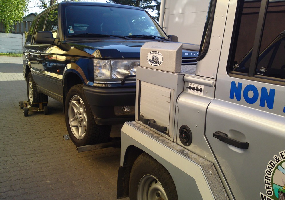

Musis ist viac opatrne a ako vravi vyhlaska musis predvidat a nie ist bezhlavo. :angel Ide to super aj brzdi perfis. :D
A co sa tyka 4x4 tak ako ste uz popisali vysie je to presne tak, bud odpojis kardan ako na nakladaku alebo ak sa da neutral na oboch prevodovkach a ked ani to nie je mozne mam pridavne voziky pod kolesa alebo si dotahnem velky vozik a odveziem na nom(klasicky). :muscle

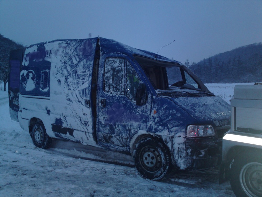

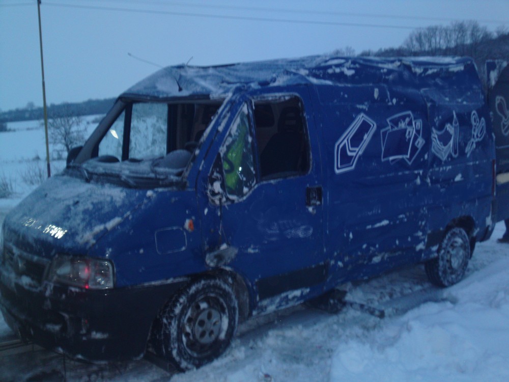

Tak je tu jeden zaujimavy odtah Fiat Ducato.Vodic neprispôsobil jazdu povrchu a stavu vozovky a praehodil ho cez strechu. :Ja blb: Nastastie sa mu nic nestalo , len šok :Sorry: .

Mel stesti. Ja tedy take, ale on vetsi :nech

Jo počasí na h...o, hlavně že se nikomu nic nestalo.

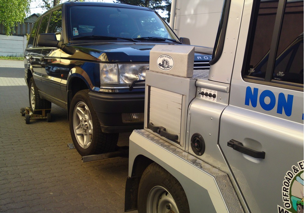

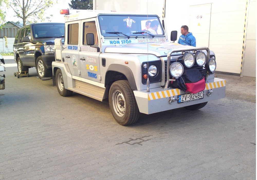

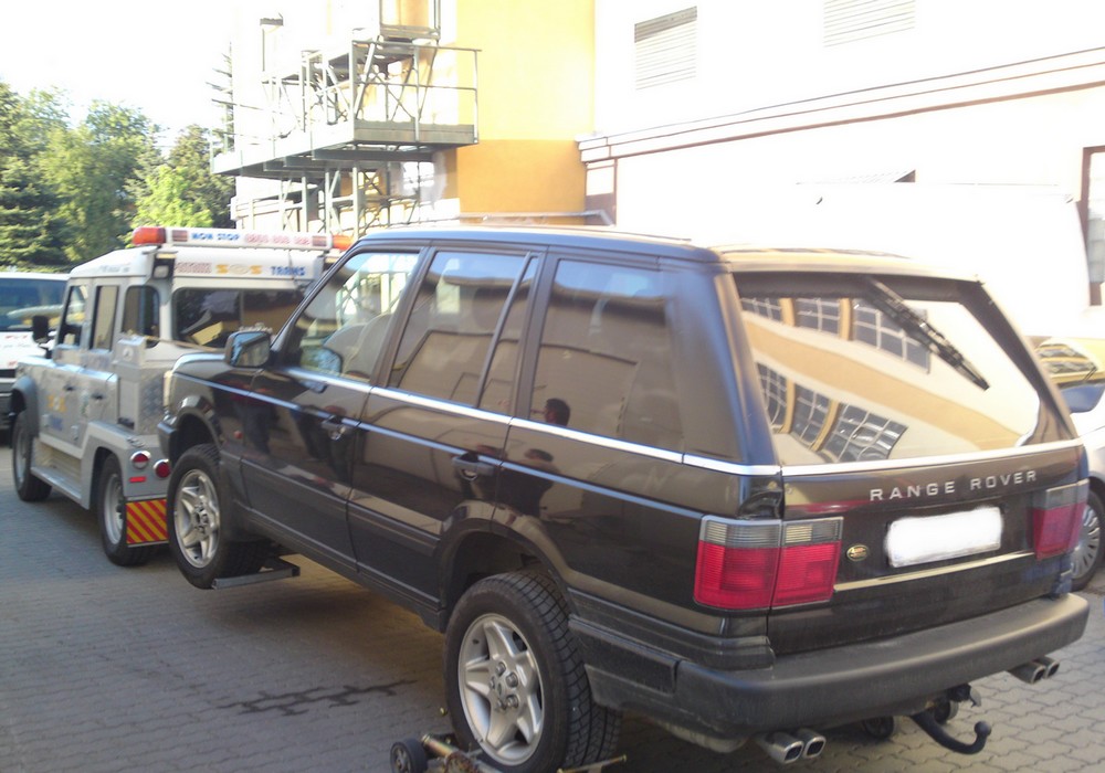

Tak uz je to tu, odtah nasho brata RANGE ROVER. :chuckle :nech Chalanisko zaparkoval v meste na parkovisku, isiel prevetrat kreditku s polovickou a ked mali nakupene a chceli odfrcat domov auto RR neslo nastartovat. :envy
A tak sup snim do servisu. :angry A vyuzil sluzby PATRIK SOS TRANS :call :clap
Ako ste sa pytali v predchadzajucich prispevkoch tak na fotkach budete vidiet tahanie automatu - 4X4 . :muscle

Tak par foto z odtahu. :clap Pouzitie koliesok pri automatickej prevodovke + stvorkolka bez moznosti odpojenia pridavnej prevodovky.

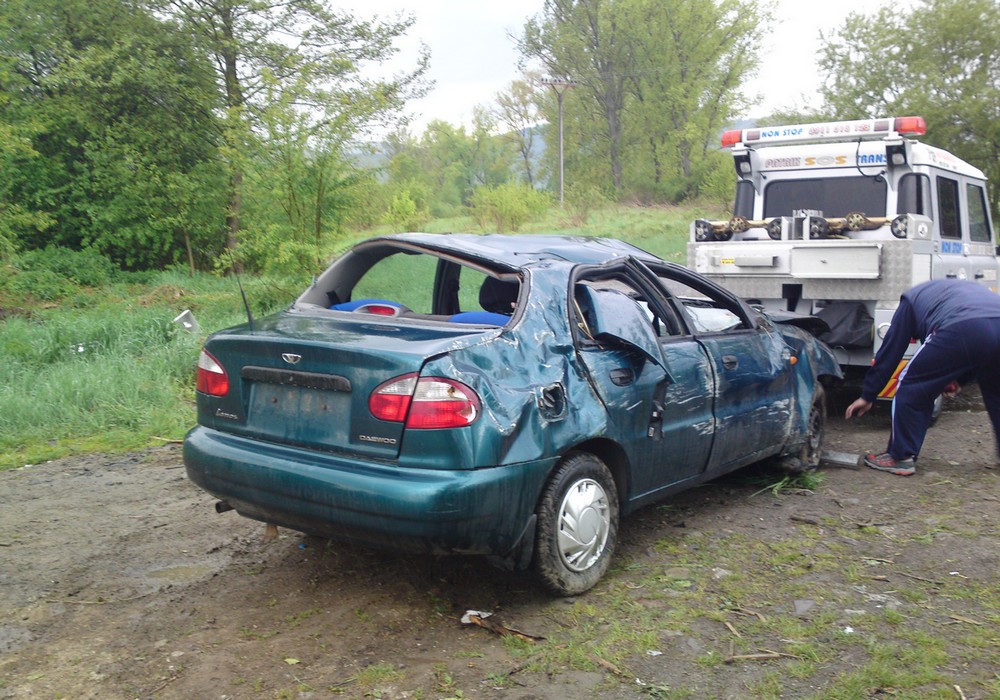

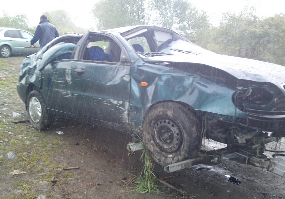

Takto to dopadne ked deti zoberu rodicom auto bez vedomia a idu na nocne potulky. :ty jeden...: :sad

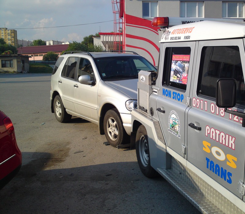

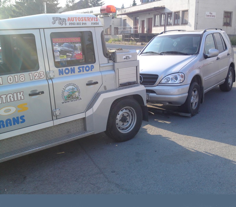

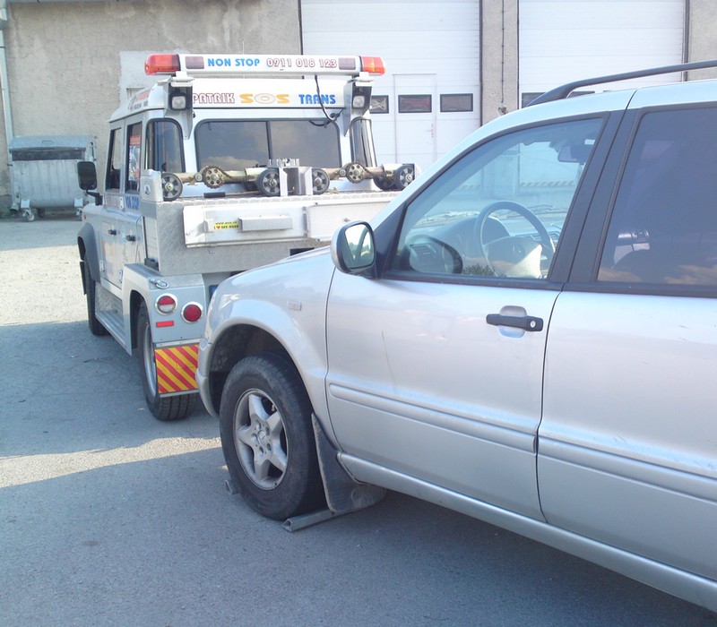

#40 Příspěvek od Patrik71 » 27 kvě 2011 22:06
Dnes som mal odtah tiez takeho maleho auticka. MERCEDES ML. :muscle Roztrhol sa remen a auto ostalo na dialnici vysiet. :doh
