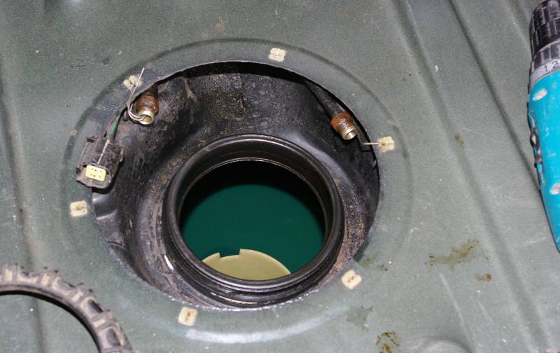

Tome nádrž u discoI je plechová? Mám hledat vypouštěcí šroub? Nádrž dokážu vytřít z vrchu ? bo se mi nechce sundavat. Děkuji za odpověď :Sorry:
Scháním sponzora pro mé Disco 1 300TDI zn.SPĚCHÁ
Re: netahá naftu 300tdi
#28 Příspěvek od MadTom » 05 led 2011 22:45
Jestli je plechová nevím, D2 ji má plastovou. Pokud vím, tak pod podlahou v kufru je víčko a pod ním je přístup k plováku v nádrži a všem trubkám. Vypoušťák typuju že mít nebude - takže hadička a vytáhnout.

neviem ako je to s nadrzami ,no ja mam plastovu na D1 rv. 97.musis vysklbat koberce a najdes toto.V nadrzi je okolo sania taka "rura" , uvidis -ta trocha brani dostaniu sa do vsetkych kutov nadrze.mozno by bolo dobre mat nejake sacie cerpadlo a vytiahnut naftu prec ,bo myslim vypustak nema.

Tak auto spravene , odkalovač plny ladu -až po vrch v trupke od odkalovača bordel pripominajuci lepkavy sopel a vo filtry to iste.
Marek nadrž vypušťaci ventil nema ,a nafta išla von z nadrže cez trupky . kamoš napojil kompresor na trupku prepadu a druhu stranu napojil hadičku a do bandasky .
