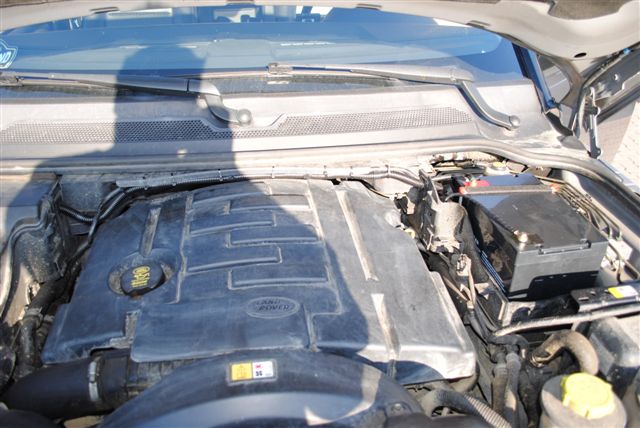

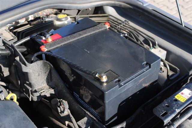

Re: kam druhou baterku
tak už mám taky druhou baterku - trakční, na vybíjení napojený 4 zásuvky na originál svazku. 1 vpředu, 1 ve středové konzoli a dvě v kufru, nabíjení se připíná po cca 3 vteřinách po nastartování - zatím to funguje hezky. Kapacita 80Ah
- Přílohy
- DSC_1090.JPG (64.55 KiB) Zobrazeno 1843 x
- ještě upravit kryt v přední části, musí se zvýšit kvůli konektorům
- DSC_1091.JPG (67.48 KiB) Zobrazeno 1843 x
