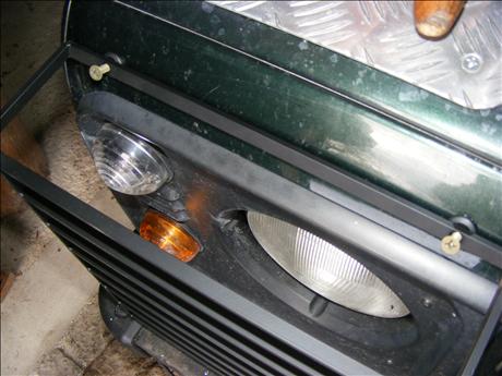

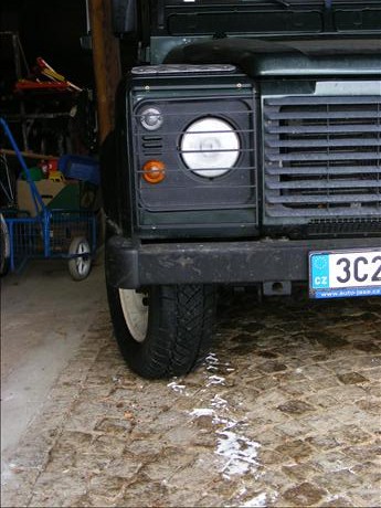

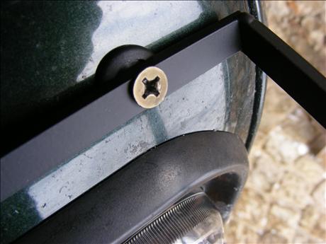

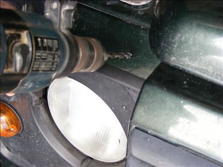

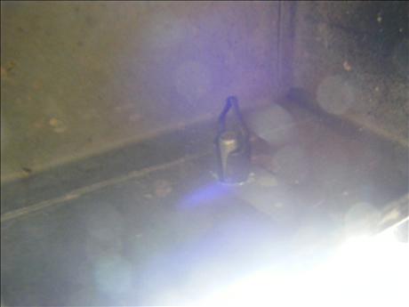

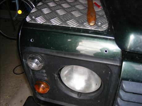

Fotky z monáže a po montáži
- Přílohy
- DSCF1377.jpg (23.47 KiB) Zobrazeno 4867 x
- DSCF1378.jpg (24.57 KiB) Zobrazeno 4867 x
- DSCF1380.jpg (17.95 KiB) Zobrazeno 4867 x
- DSCF1381.jpg (30.26 KiB) Zobrazeno 4867 x
- DSCF1383.jpg (28.84 KiB) Zobrazeno 4867 x

Eště tři.
- Přílohy
- DSCF1387.jpg (23.12 KiB) Zobrazeno 4864 x
- DSCF1391.jpg (10.84 KiB) Zobrazeno 4864 x
- DSCF1384.jpg (53.34 KiB) Zobrazeno 4864 x

To je pěkný řešení, ale nech si to stříknou, nebo to natři ať to trochu vypadá. Jinak super.císař píše:Já to řešil sekaným plechem na rámu a myslím že to není špatné.Rámeček jsem svařil ze slabé pásoviny.

To se mi libi nejvic, ten okamzik, kdy se spicka vrtaku dotkne Land Rovera a clovek zmackne spoust (smes pokory, obavy a ocekavani). Clovek vi, ze se zase trochu odlisi od zbytku sveta ve fabiich a oktavkach. Ti lide ke svemu autu nechodi s vrtackou...knedlousek píše:Fotky z monáže a po montáži
Hezka prace
Libi se mi ty hmozdinko-cosi, to jsem neznal do plechu, vsechno nytuju, nebo stroubuju (sroubek matka), ale tohle je celkem nenasilne. Vydrzi to neco? nebo se ta mrizka da cela vytrhnout?

Je to tak, je to smíšenej pocit. Jinak díky zas pochvalu. šroubek matka tady dost dobře nejde nahoře se nedá zevnitř dostat do blatníku, bez demontáže čehokoli, čili padlo na možnost totoHanys_a_Kaca píše:To se mi libi nejvic, ten okamzik, kdy se spicka vrtaku dotkne Land Rovera a clovek zmackne spoust (smes pokory, obavy a ocekavani). Clovek vi, ze se zase trochu odlisi od zbytku sveta ve fabiich a oktavkach. Ti lide ke svemu autu nechodi s vrtackou...knedlousek píše:Fotky z monáže a po montáži
Hezka prace![]()
stojí to pár kaček a je to jednoduchý, když za mřížku zatáhnu tak hnu autem, neni to samozřejmě nas tahání auta, ale řek bych že to drží.

Tenhle typ spojů se běžně používá u motorek na kapotách. A dle mé zkušenosti to vcelku drží
Re: Ochrana světel
Hanys_a_Kaca píše: Vydrzi to neco? nebo se ta mrizka da cela vytrhnout?
Někdy je lepší když se to radši "jen" vytrhne, teď jsme právě jednu plastovou mřížku vytrhli při nárazu do stromu při vyprošťování a kdyby byla natvrdo tak vytáhne plech blatník sebou a nebo se vytrhne i s kusem plechem.

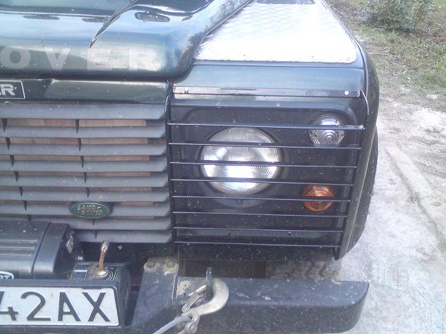

tak prikladám konečne foto aj mojich mrežiek

Pěkný, co to nje za barvu? Já mám vypalovanej prášek.mikulec píše:tak prikladám konečne foto aj mojich mrežiek

čierny alkytonknedlousek píše:Pěkný, co to nje za barvu? Já mám vypalovanej prášek.mikulec píše:tak prikladám konečne foto aj mojich mrežiek
