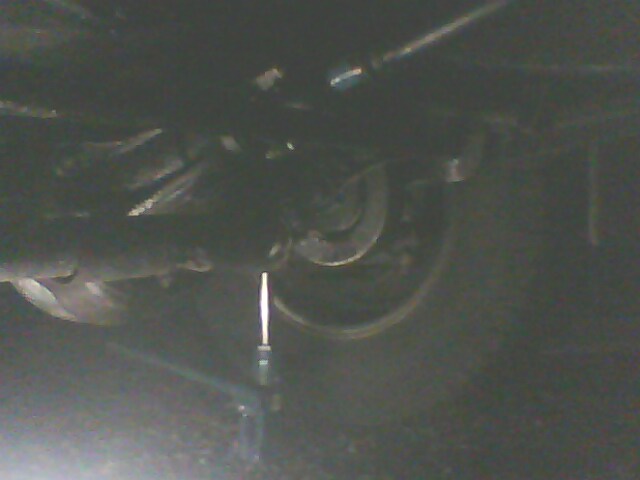

Byl jsem si lehnout pod auto. Nevim jak se mi to podarilo ale osa vystupu z diferaku miri NAD prevodovku. Tzn predni naprava je prilis pootocena dopredu. Takhle to asi teda fakt fungovat nemuze

od powl
- IMG0100A.jpg (35.49 KiB) Zobrazeno 9315 x
Re: Predni kardan vibruje po liftu
Napsal: 21 říj 2010 20:04
od Miky_CZ
sakrat to nechapu jak se ti tohle povedlo, na te fotce neni teda nic moc videt hlavne tam teda nejsou videt ramena
Napsal: 21 říj 2010 20:06
od powl
Miky_CZ píše:
To jsme dva. Budto ten lift co sem tam dal neni dvoupalcovej, nebo jsou ty silentbloky spatny. Kazdopadne jsem vul ze mne to netrklo driv

od PavelU
powl píše: Budto ten lift co sem tam dal neni dvoupalcovej, nebo jsou ty
Ty máš excentrické silentbloky v ramenech...
Napsal: 21 říj 2010 20:20
od powl
Prave ze ne. Nedelal jsem s tim nic krom toho ze jsem tam narval pera a tlumice.
Napsal: 21 říj 2010 20:24
od PavelU
Vyfoť ještě detail uložení ramen na nápravě...

Napsal: 21 říj 2010 21:17
od Miky_CZ
ja na to cumim jak debil ale ja tam to rameno proste nevidim
od powl
aha, toho jsem se obaval
jdu se podivat co je svislak, rejdova koule a tehlice
Stejne jsem to asi napsal spatne ale princip uz znas
Napsal: 21 říj 2010 21:20
od Miky_CZ
to chce lepsi foto ja nevim jak je to mozne ale mi pripada ze rameno je nad napravou?
