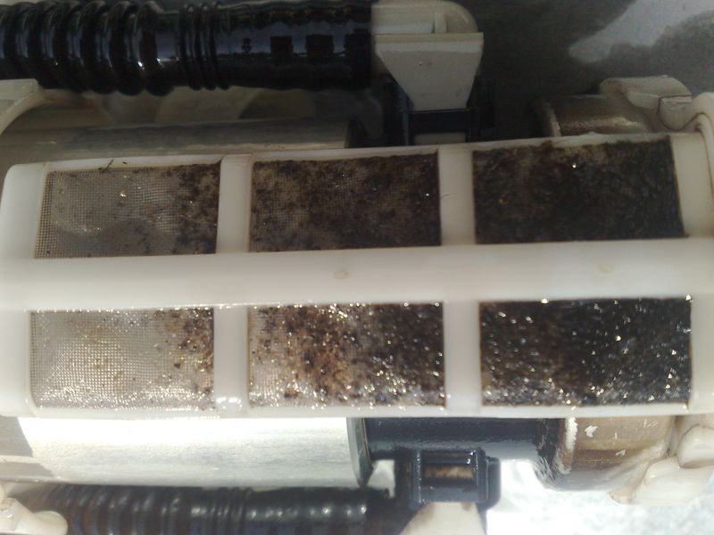

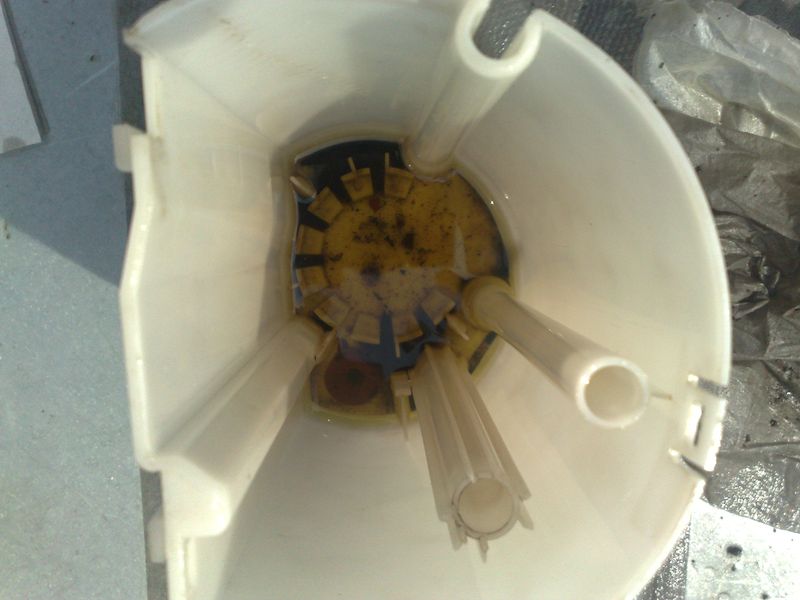

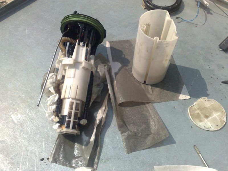

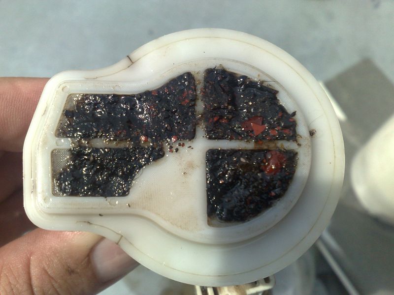

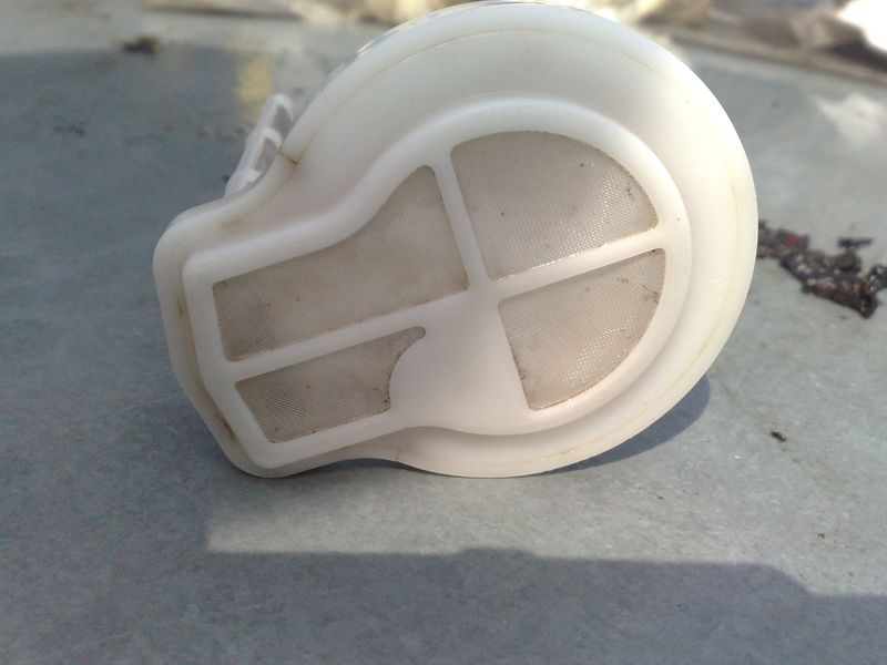

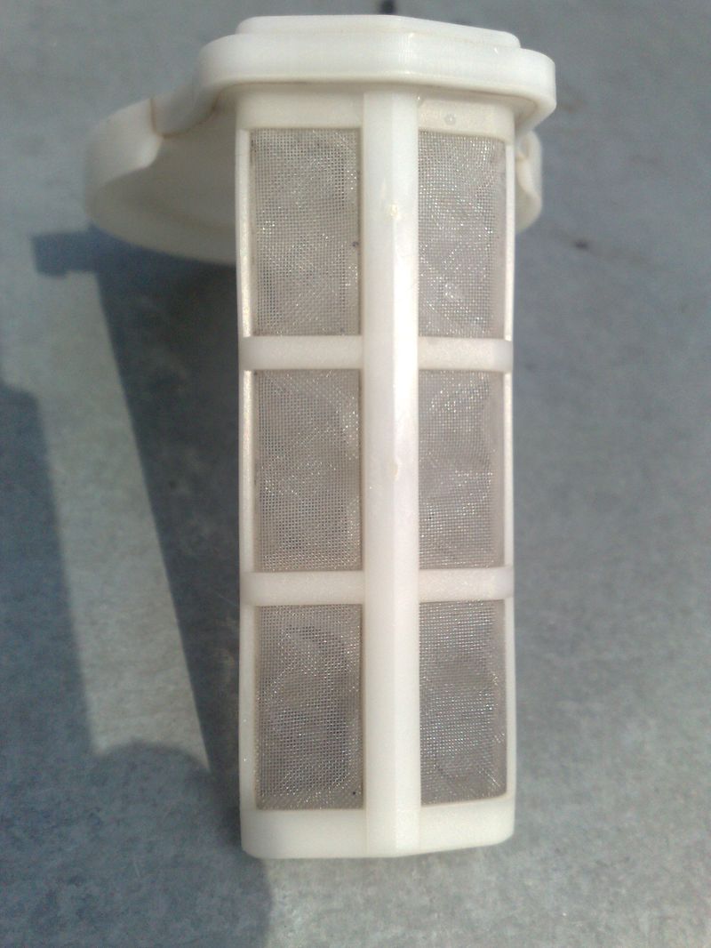

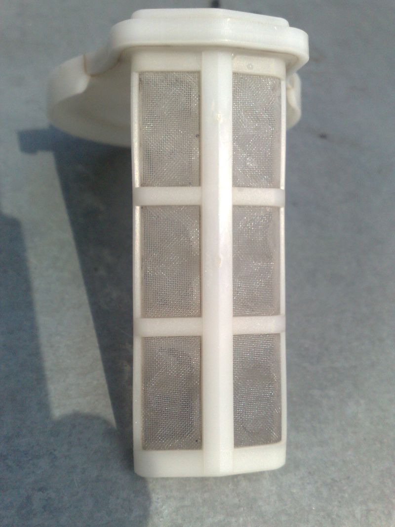

#35 Příspěvek od DanoDEF » 31 črc 2010 20:59
... takze dnesna kontrola resp cistenie cerpadla.
Příspěvky: 5139
Re: TD5 problem zo startovanim... zeby cerpadlo ???
#36 Příspěvek od DanoDEF » 31 črc 2010 21:04
... pokracovanie.
... zda sa, ze v mojom pripade problem bol zaneseny palivovy filter (44tis km) v spolupraci so zanesenym palivovym cerpadlom (255tis km).
Kazdopadne to este budem sledovat.
#37 Příspěvek od libovka » 01 srp 2010 17:59
No pěkný. :Ale fuuj: Kde to tankuješ???
Příspěvky: 5139
#38 Příspěvek od DanoDEF » 01 srp 2010 18:57
libovka píše:No pěkný. :Ale fuuj: Kde to tankuješ???
... na beznych benzinkach a prvych 5 rokov v podstate iba na shellke.
... myslim, ze hocijaka TD5ka v rovnakom veku ma cerpadlo zasrane podobnym sajrajtom (tie cervene skrupinky nie su z benzinky ale z jedneho kanistra - moja chyba). Nepovazujem to za nic nezvicajne. Nebit problemu zo startovanim tak na to ani nepridem a v podstate od vymeny filtra sa startovanie upravilo tak sa mi ani velmi nechcelo do toho cistenia. Kazdopadne mam teraz referencny bod a trebars o rok mozem skontrolovat teda ak dovtedy to cerpadlo este pojde (myslim, ze pojde). V zalohe mam pripravene nove.
#39 Příspěvek od MadTom » 01 srp 2010 22:43
Bohužel musím souhlasit - po pár letech tankování v ČR to takto vypadat musí. Z jedné nádrže na osobním autě jsem ten usazenej sajrajt dostával nejdřív škrabkou, potom benzínem a nakonec jsem to odvezl na hornou wapku - ještě že byla ta nádrž železná. Bylo to něcojako kamínky, píseček, blátíčko a celé slepené nazelenalým slizem. A drželo to.
Příspěvky: 5139
#40 Příspěvek od DanoDEF » 02 srp 2010 07:57
MadTom píše: ... Z jedné nádrže na osobním autě jsem ten usazenej sajrajt dostával nejdřív škrabkou, potom benzínem a nakonec jsem to odvezl na hornou wapku - ještě že byla ta nádrž železná.
... az takto som si zalezat nedal a nadrz som necistil (to by som ju musel demontovat). Uvidime casom pri kontrole.
