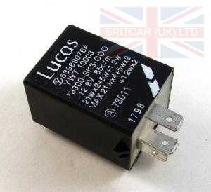

Ještě že tak :dance tady je. Vůbec by mě to nenapadlo dívat se po něčem takovém holt sou to Angláni to se nedá nic dělat :shock: .

Mám na dílně tři disco tříkila a všechny mají tři konektory a označení YWT10003
takže praxe je asi jiná než co sem včera našel v manuálu

#23 Příspěvek od kubas » 15 pro 2013 15:51
tak nakonec mam v aute 4 konektorovej zkusil semn tam dát ten tří a funguje to jak ma ma takže se ptam mužu ho tam nechat, když ma teda jen ty tři konektory a origo bylo 4?
