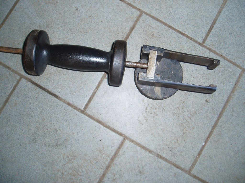

Měl bych prosbičku a zároveň dotaz vy co už jste tahali vstřiky dělali jste si přípravek nebo jak jste je dostali ven aby se nepoškodili :?:

Já jsem je dostal ven bez přípravku.Lehkým pootáčením doprava,doleva a za chvíli byly venku.

Tak přípravek mám hotovej páčit vstřiky se mě nějak moc nechtělo nerad bych něco poškodil tím přípravkem to bude takový kulturnější :-)

Kdyby chtěl někdo vyrábět přípravek tady je fotka děláno na fréze a lamelákem jsem jen zaoblil hrany.
