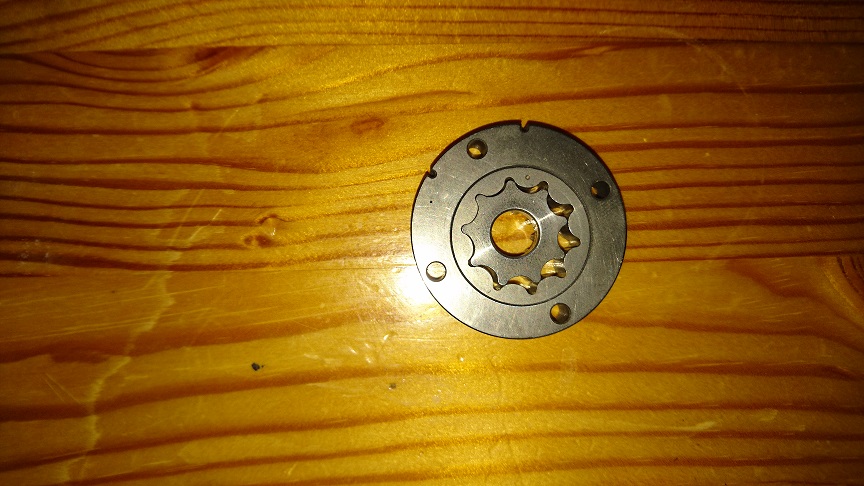

Zdravím stim moc nesouhlasím že se tam nemá co zavřít mě se čerpadlo zastavilo a už se netočilo a když jsem to rozebral tak příčina bylo samotné čerpadlo už bylo tak opotřebene že se proste v určitě otačce kouslo
Nakonec byl problém v regulátoru paliva-vyměnit.
Ale vůbec není špatný čerpadlo odčasu vytáhnout a vyčistit,protože to moje původní bylo zasraný jak jetel.

No vážně,co se může dostat za bordel k vrtulce čerpadla přes soustavu těch sítek co jsou před ní??
A zadřít tak mastnou vrtuli od nafty.....bych musel točit půlden nasucho aby se to zadřelo

mě se ale nezadřela ta vrtulky co je vidět přes ty sítka ale to vysokotlaký čerpadlo co je až za ní
