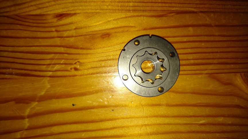

Zdravím stim moc nesouhlasím že se tam nemá co zavřít mě se čerpadlo zastavilo a už se netočilo a když jsem to rozebral tak příčina bylo samotné čerpadlo už bylo tak opotřebene že se proste v určitě otačce kouslo

mě se ale nezadřela ta vrtulky co je vidět přes ty sítka ale to vysokotlaký čerpadlo co je až za ní
