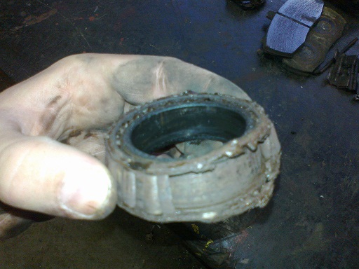

no tak mam další záhadu na autě, při jízde po silnici s kolema rovně je vše v pohodě, ale pokud zahnu volantem, hlavně teda do prava začne kdesi od zadu ozývat zvuk jako když někdo krouhá železo, tak jen jestli se s tim někdo nesetkal, abych věděl na co se mam připravit. Prošel sem pohledem spodek, tyče řízení a klouby se svevolně nehýbou, rejdová koule neteče, šel sem po kardanu ten nějakou vuli nevykazuje, nikde tam nic neteče.....
tak rozšíření poznatku, pro rychlostech do 30km to nedělá, stejně tak pro neutrálu...
ramjah
Příspěvky: 311
auto: na čas zas nic..:(
Bydliště: Mladá Boleslav
Re: neco je "polamany"
#185 Příspěvek od ramjah » 31 říj 2011 06:52
ještě mě napadlo jestli to nemuže být nedostatkem náplně v zadním diferencialu, ačkoli se pohledově zdá že těsní, zvuky by tomu mohli odpovída, ačkoli u defa kdo ví...zadek ma salisbury, nevíte kdo ji mate jak je to s plněním (ještě sem ji nerozdělaval)
a nebo je to ložislo na kole a pak se teda nechutně přenáší zvuk :D

který? mě fakt příjde že logicky by to mělo bejt na předku když to dělá při rejdu,ale zvuk jde od zadu což mě dost mate:D
Příspěvky: 5786
#188 Příspěvek od Miky_CZ » 31 říj 2011 08:31
ramjah píše:který? mě fakt příjde že logicky by to mělo bejt na předku když to dělá při rejdu,ale zvuk jde od zadu což mě dost mate:D
ano setkal, lozisko bylo tak ko/povolene, ze drel krouzek abs o naboj kola, kotouc o desticky atd
pozor, nepomuze pouze nadzvednout kolo a zkusit pohybat, drzi to poloosa, takze sundat poloosu a az pak poznas jestli neni to lozisko povolene

Jsem zas špatně četl. Ložisko když je hyn se spíš projevuje hučením, to je můj případ. Zatím mi to dělá taky jen v pravé zatáčce. Jistli je to cinkavý zvuk kovu tak je spíš asi fakt něco povolené (nebo s větší vůlí). Jo a předpokládám že v pravé zatáčce je větší tlak na levou stranu, ale lepší asi je si postupně kola zvednout a pomalu protočit. Ostatně teď k tomu je při přezouvání dobrá příležitost :lol:

jo to já sem dělal, pravý přední mi přišlo lechce přidřený, ale spíš na brzdiči, tak sem rozebral brzdu a klasicky uvolňoval pístky, vratil sem to zpět a přišlo mi že by to mohlo bejt lepší, ale nebylo, zvuk jde pořád zezadu :D

Miky_CZ : no dneska jedu za chlapkem co defy děla a má na to vybavení tak uvidim, každopadně sem vyloučil variantu že by to bylo od nedostatku náplně v nápravě, tu sem rozdělal a bylo tam akorát a byla v pořádku.

tak něco bylo opravdu polámaný :lol: obě ložiska v pravo vypadala následovně, matice sem sundal v pohodě,všechno šlo dolů, vyčistit, nový ložisko na přední nápravě a jak nam to ztichlo :Pohoda:

no rachot ot byl pěknej, jakože hučení a sem tam takový cinkání (asi jak tam lítaly ty kousky klece :| :lol: ) hele neodkládej to, je to práce na dvě hodky jedna náprava :D
