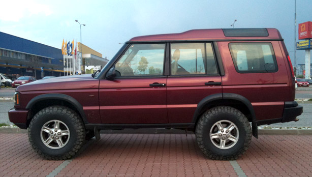

No ja mam lift na strunach 50mm a mam tam 33" ale uzke, iba 10" na orig diskoch 7" ET57
Nepotreboval som nic krajat. Podlozky pod kolesa sa ale pouzit nedaju. Potom to sucha.kde kade a treba to dalej dvihat a krajat, co mi pride komplikovane a malo efektivne, lebo sice rozsirim ale musim viacej dvihat, co sa vlastne nuluje.

Co přesně za rozměr to je 255/??/16 ? Vypadá to super

255/85 R16

Tak,tak :wink: Já bodylift udělal na Navaře a výsledný efekt nebyl dobrý,tak se ji prodal ( stejně sem tam 33" kola nedostal,tak sem je taky prodal :mrgreen: ) ..... :blush Jak to má Ivan se mě líbí,bo použil větší kola a výsledek je perfektní . ( když kola nedřou,tak není co řešit :yes )
