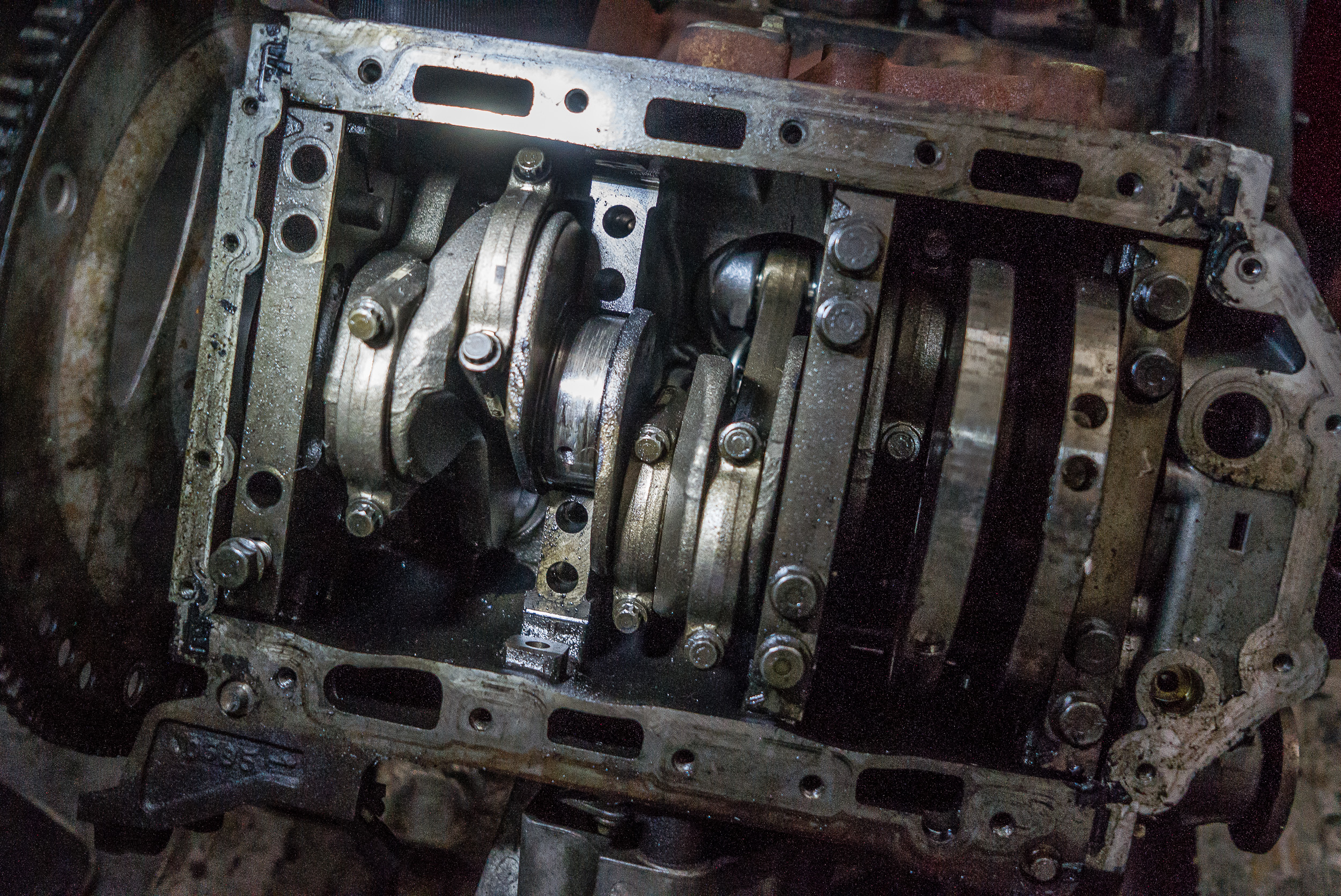

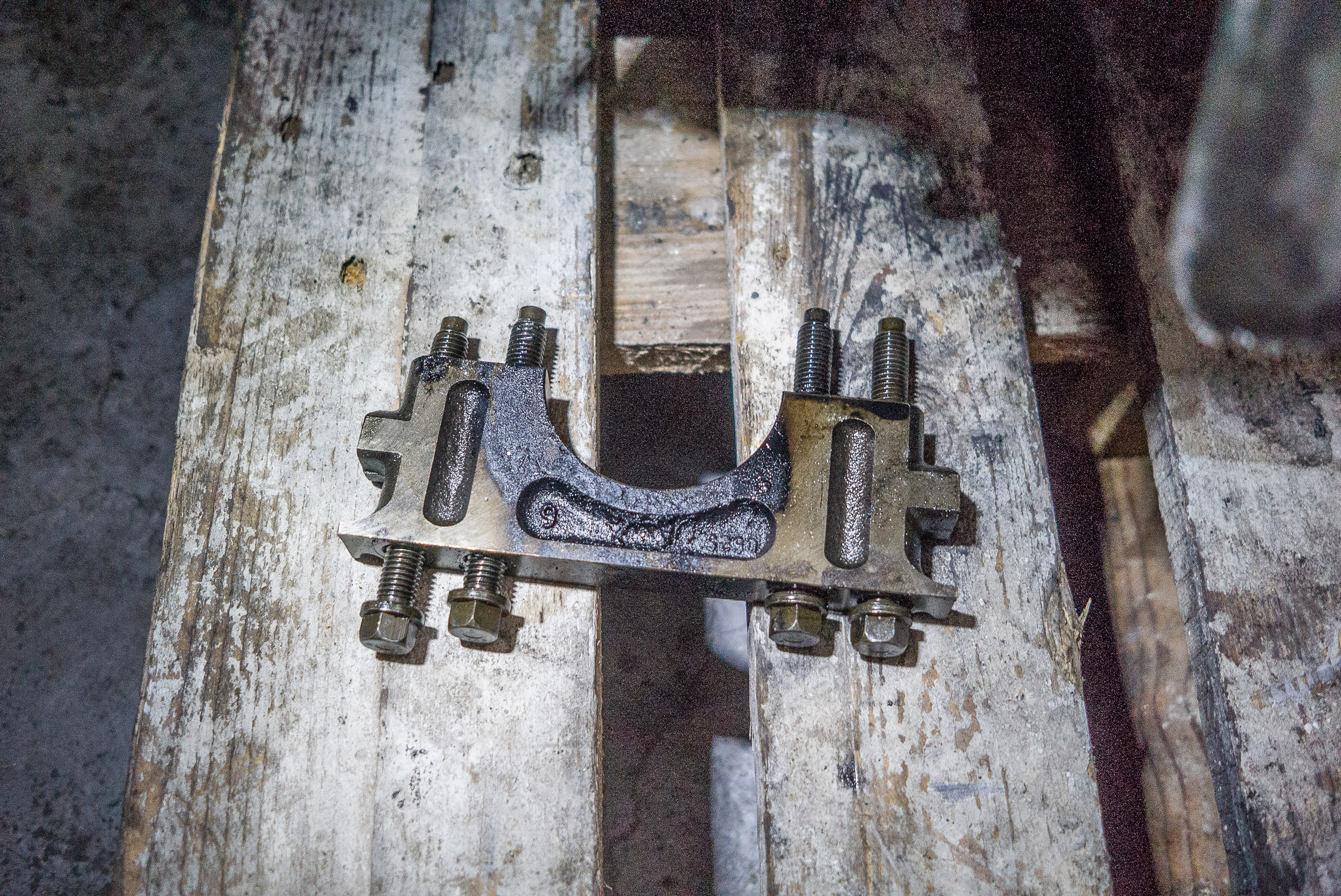

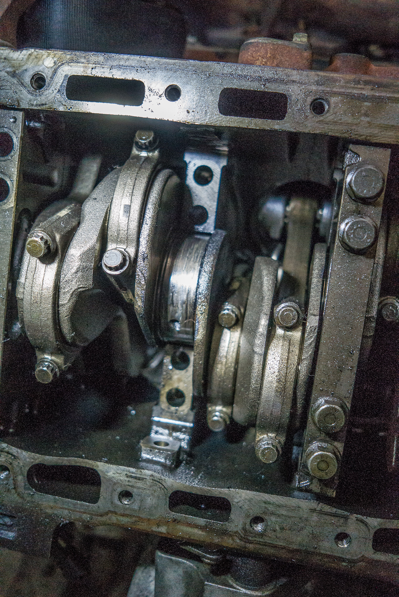

Re: UMŘEL MI MOTOR TDV6
...nazdar borci...
...úvodom želám celej tejto partii všetko najlepšie do nového roku...
...osobne dúfam že sa v ňom konečne stretneme aj s predstavením reálnej verzie nového discovery päť...
...a teraz k veci...
...jazdím na trojke už ôsmy rok a priznám sa že ani neviem ako to ušlo...
...zrazu som natočil tristo tisíc...
...za malú chvíľku ešte pätnásťtisíc...
...a potom to prišlo...
...musím uznať že to auto je charakter...
...doviezlo nás domov ako obyčajne...
...keď som ho neskôr šiel naštartovať...motor nedal ani ranu...
...po rozbalení...viď priložené foto...je zrejmé že odišla kľuka...a to presne v mieste tretieho uloženia...
...čo je fajn...piliny z tejto deštrukcie odstavili palivový systém...
...takže som niekde uprostred cesty nezažil pokus kľuky o opustenie bloku...
...preto teraz hľadám veľkého frajera s horizontálnou vyvrtávačkou...
...ktorý by mi prebehol a zjednotil otvory uložení v bloku...
...nech to môžem dať zas dokopy...
...a tešiť sa tak ďalej z nášho miláška...
...lebo...celej rodine je za ním teraz trochu smutno...
...a nemusím vám asi opisovať vlastné pocity...
...za každú radu vopred ďakujem...
...želajúc vám všetko najlepšie...
...alkaline...
...p.s....
...som pri latentnom pátraní na webe našiel túto kompániu...:...
http://www.renova.cz/sk/o-firme/6-oprav ... oru-renova
...azda niekto z miestnych osvedčí ich spôsobilosť k takejto zábavke...?
...alkaline...
...p.s....
Jestli dobře chápu potřebuješ nabrousit kliku? Nevím ale na co tu vrtačku.
Hubert píše:Jestli dobře chápu potřebuješ nabrousit kliku? Nevím ale na co tu vrtačku.
...ďakujem za tvoju reakciu priateľu...
...kľuka pôjde nová...
...potrebujem prevŕtať protikus uloženia kľuky...čiže otvor v bloku motora...
...respektíve všetky štyri otvory...
...tak aby sme odstránili poškodenú časť v treťom uložení...
- Hubert
- Příspěvky: 2531
- tel.: 724878985
- auto: D1 300 TDI, D3 TDV8
- Bydliště: Kousek do Třebíče
Takže máš podřený i třetí most? To budeš dělat zakázkový lágry (pánve, ložiska)? Není lepší koupit nový nebo repasovaný spodek motoru?
To akože tam niesú panvičky?Takže postarom pretočiť uloženia v bloku po vyliatí kompozíciou?
Pretekárske motory mi robil tento pán,ale je to už pomaly 10.rokov
http://www.automenu.sk/info-firma-158-M ... ENOVA.html
Naposledy upravil(a) forester dne 04 led 2015 20:26, celkem upraveno 1 x.
...kľuky sú...
...rovnako ako spodok motora...cca štyri a pol tisíc éčiek...
...to si nechávam ako poslednú možnosť...
...mám to auto rád...
Spodek motoru vychází cca 2800,-Euro bez daně, nevím, za kolik je kde klika, já to tedy slyším prvně (leda by v motorárně zaměstnávali Čechy, to bych tomu pak rozuměl).alkaline píše:...kľuky sú...
Jasně, motory se opravují, nicméně nové kliky nejsou, všichni nabízejí pouze přebroušené.
