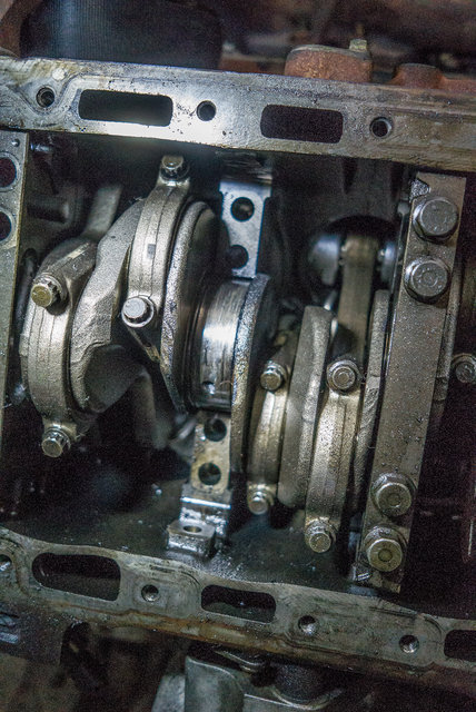

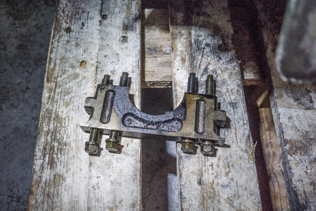

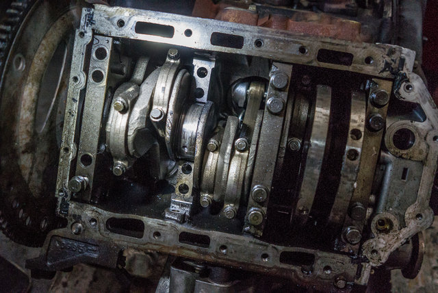

...keď som ho neskôr šiel naštartovať...motor nedal ani ranu...
...po rozbalení...viď priložené foto...je zrejmé že odišla kľuka...a to presne v mieste tretieho uloženia...
...čo je fajn...piliny z tejto deštrukcie odstavili palivový systém...
...takže som niekde uprostred cesty nezažil pokus kľuky o opustenie bloku...
...preto teraz hľadám veľkého frajera s horizontálnou vyvrtávačkou...
...ktorý by mi prebehol a zjednotil otvory uložení v bloku...
...nech to môžem dať zas dokopy...

Jestli dobře chápu potřebuješ nabrousit kliku? Nevím ale na co tu vrtačku.

Hubert píše:Jestli dobře chápu potřebuješ nabrousit kliku? Nevím ale na co tu vrtačku.
...ďakujem za tvoju reakciu priateľu...
...kľuka pôjde nová...
...potrebujem prevŕtať protikus uloženia kľuky...čiže otvor v bloku motora...
...respektíve všetky štyri otvory...
...tak aby sme odstránili poškodenú časť v treťom uložení...

Takže máš podřený i třetí most? To budeš dělat zakázkový lágry (pánve, ložiska)? Není lepší koupit nový nebo repasovaný spodek motoru?

To akože tam niesú panvičky?Takže postarom pretočiť uloženia v bloku po vyliatí kompozíciou? :shock:
