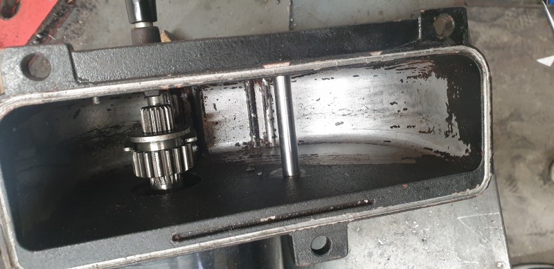

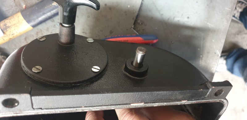

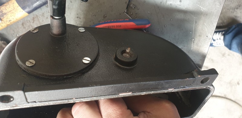

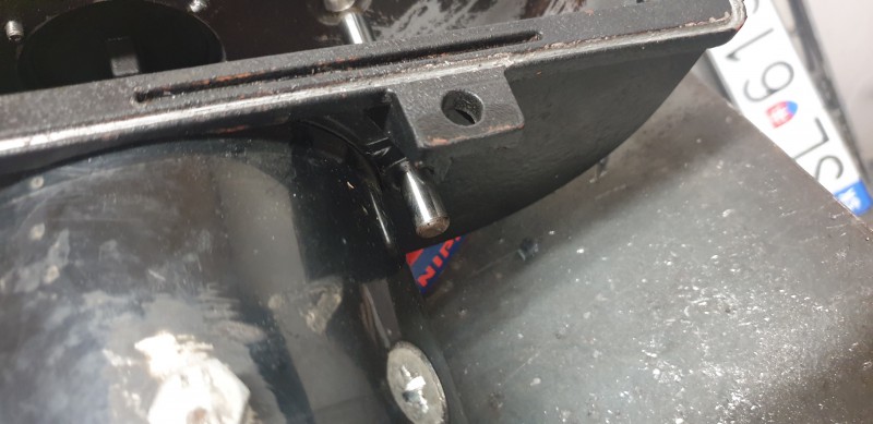

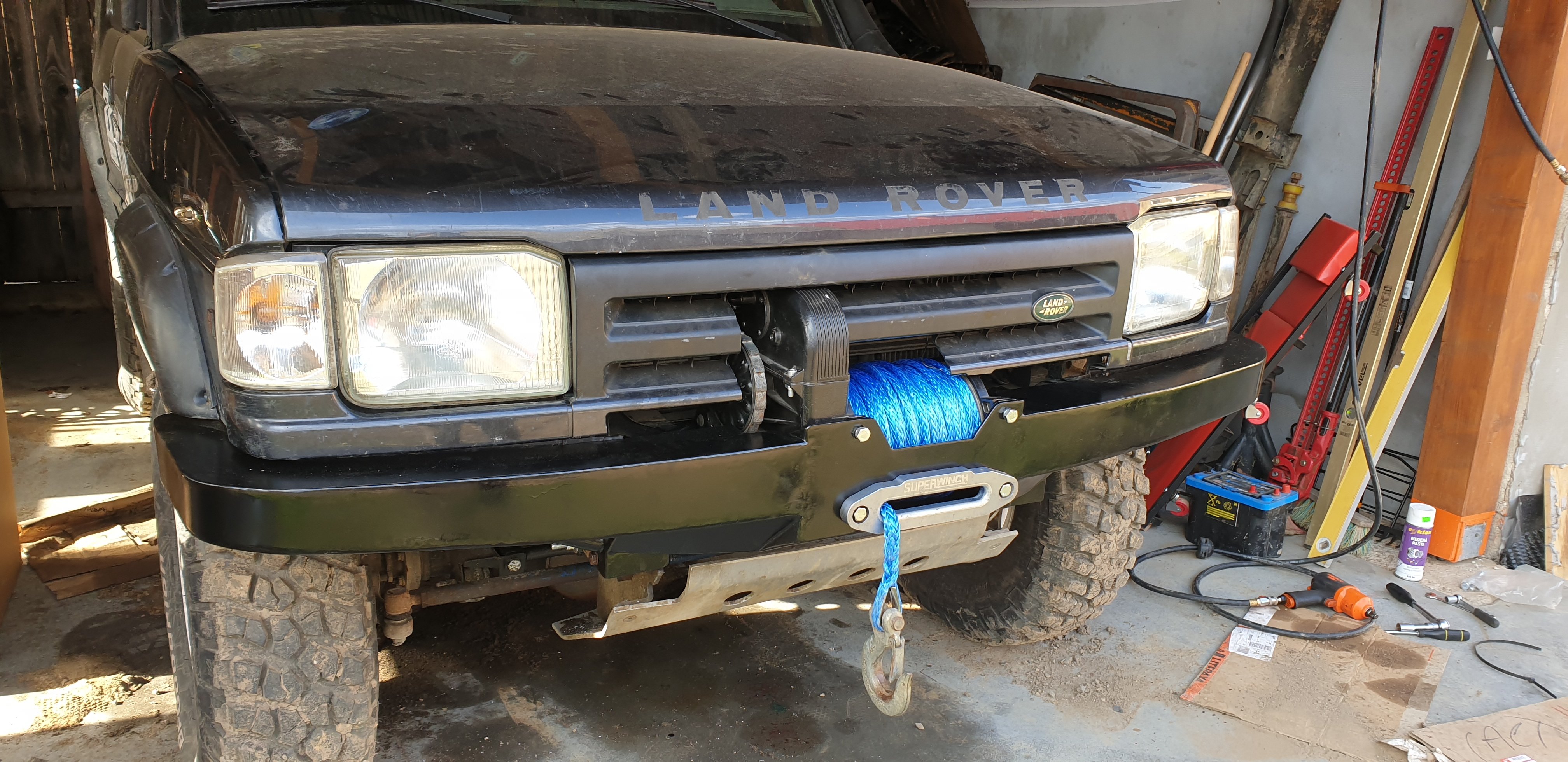

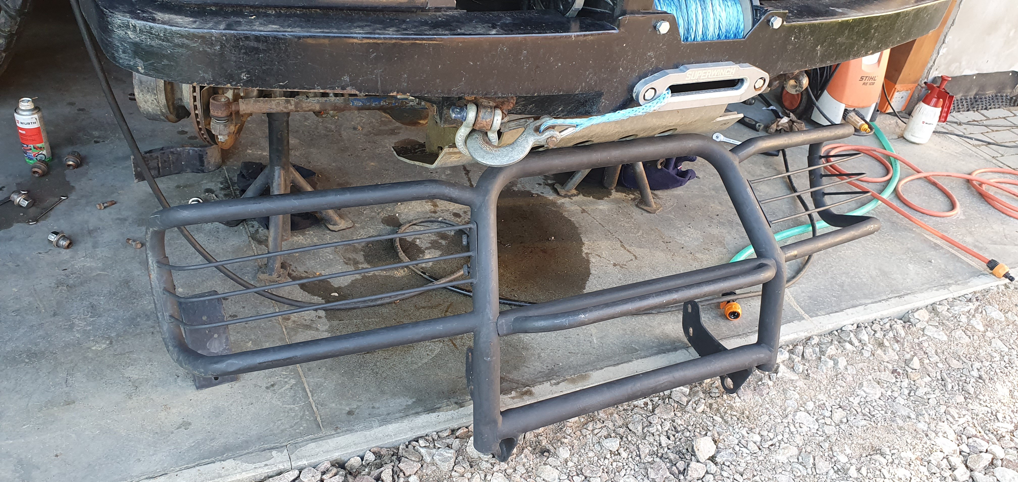

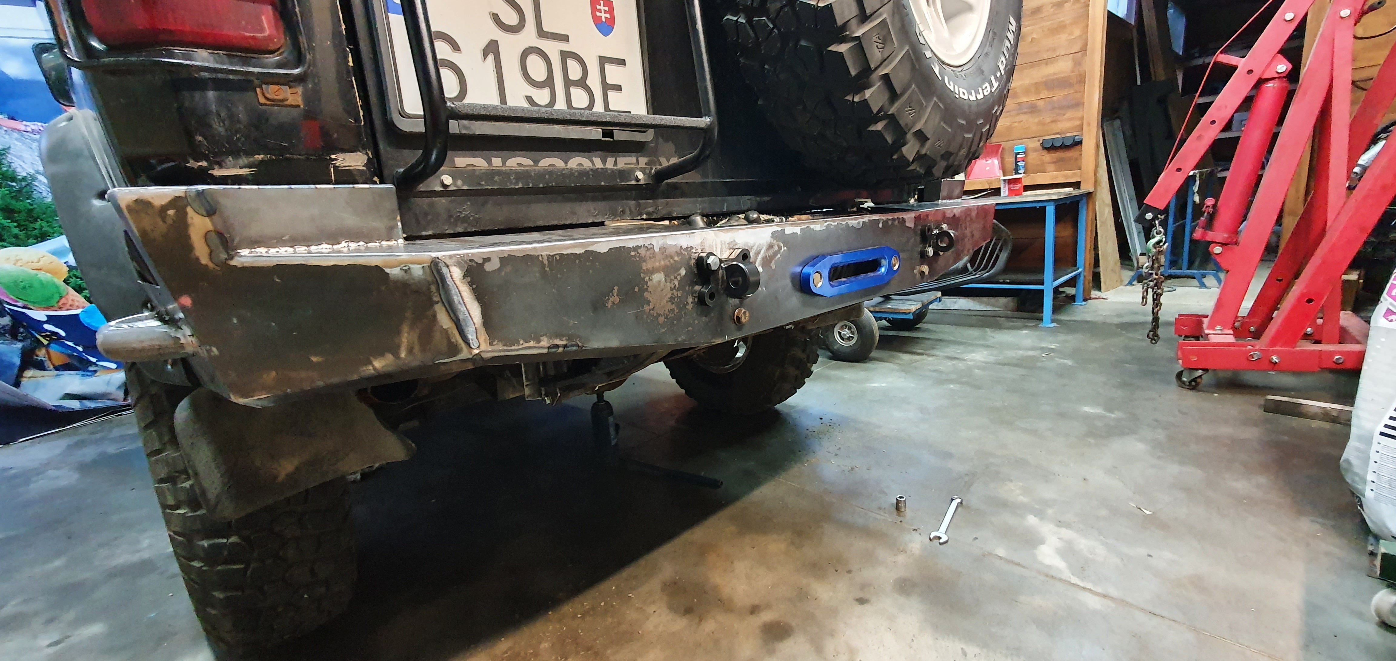

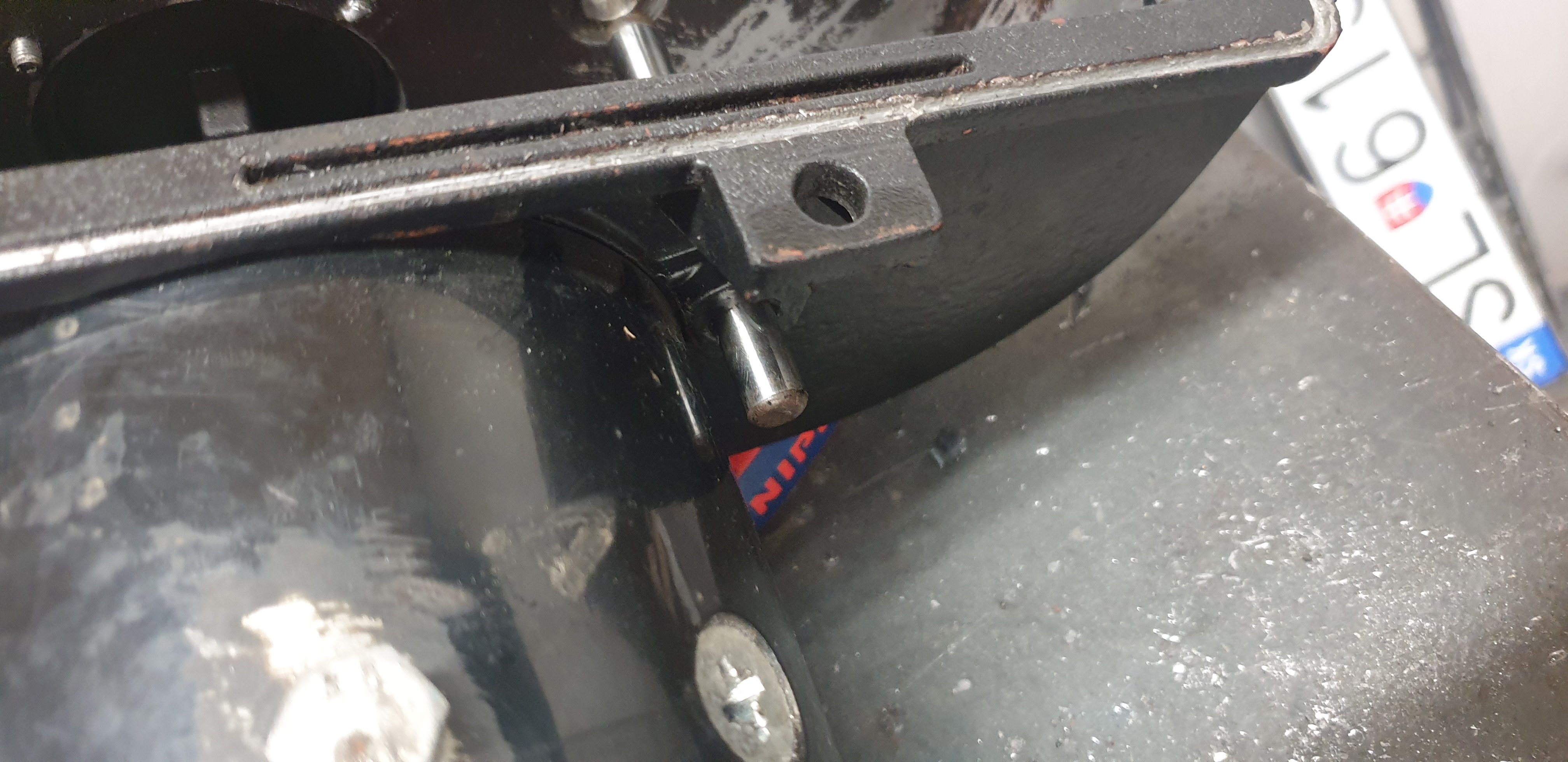

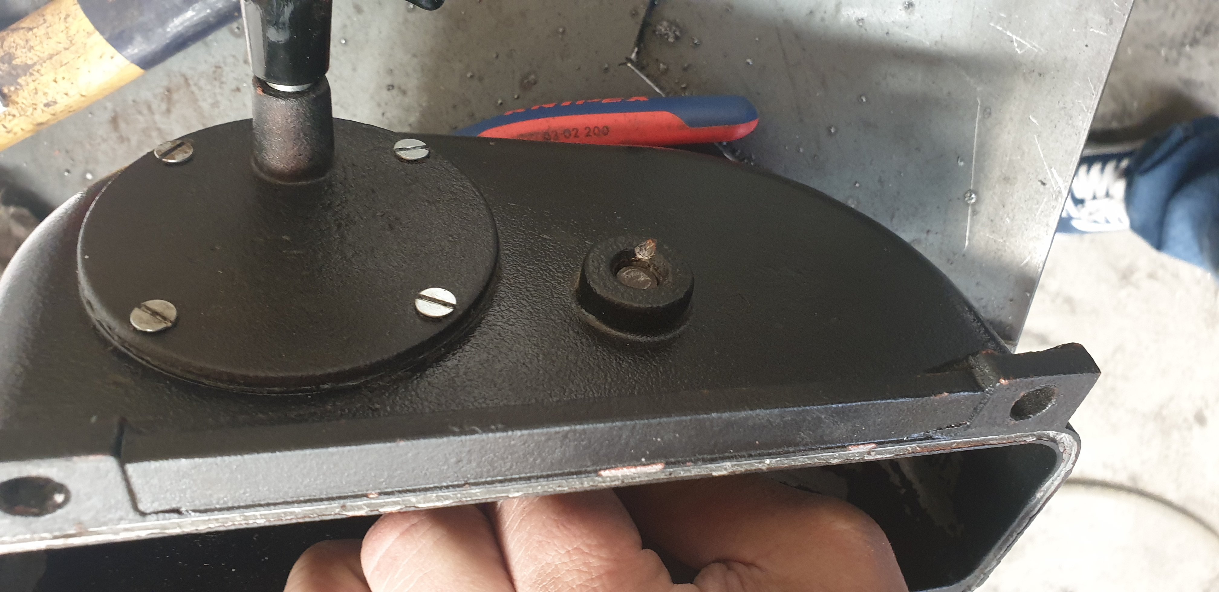

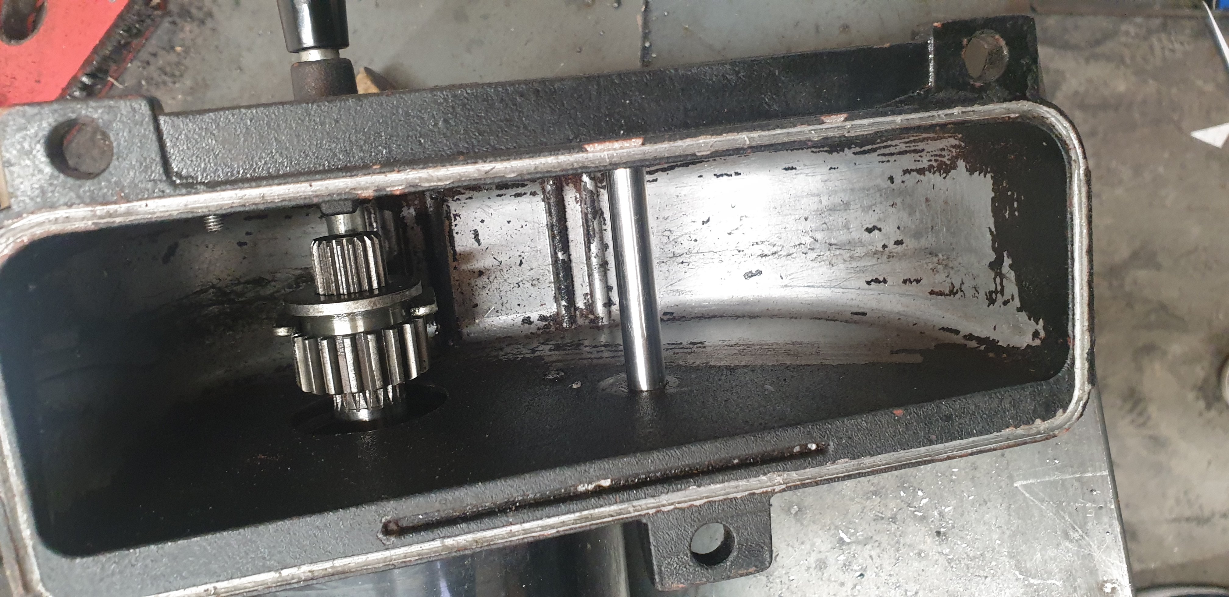

takze kym sa situaciu neukludni nedostanem sa k ramu tak nastriekane aspon provizorne nech som pojazdny...

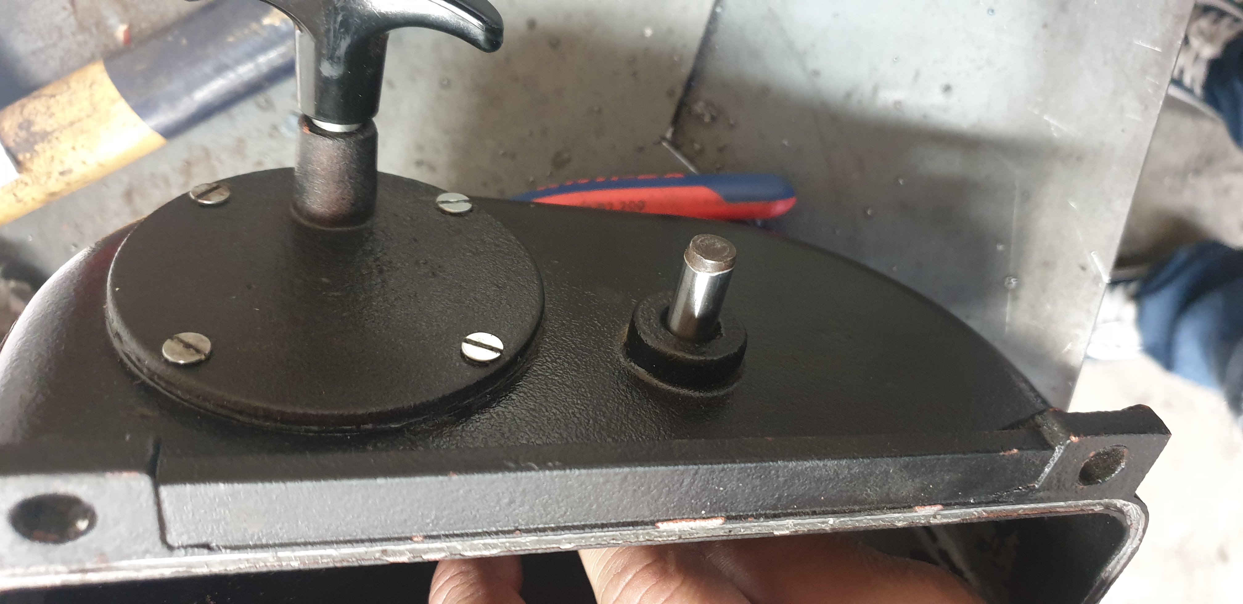

lano navinute a hned sa ukazala chybicka - oska v hornom ulozeni je volna takze to musim nejako prerobit...
navrhy a postrehy uvitam - zatial to vydim na vyrobu novej dlhsej...

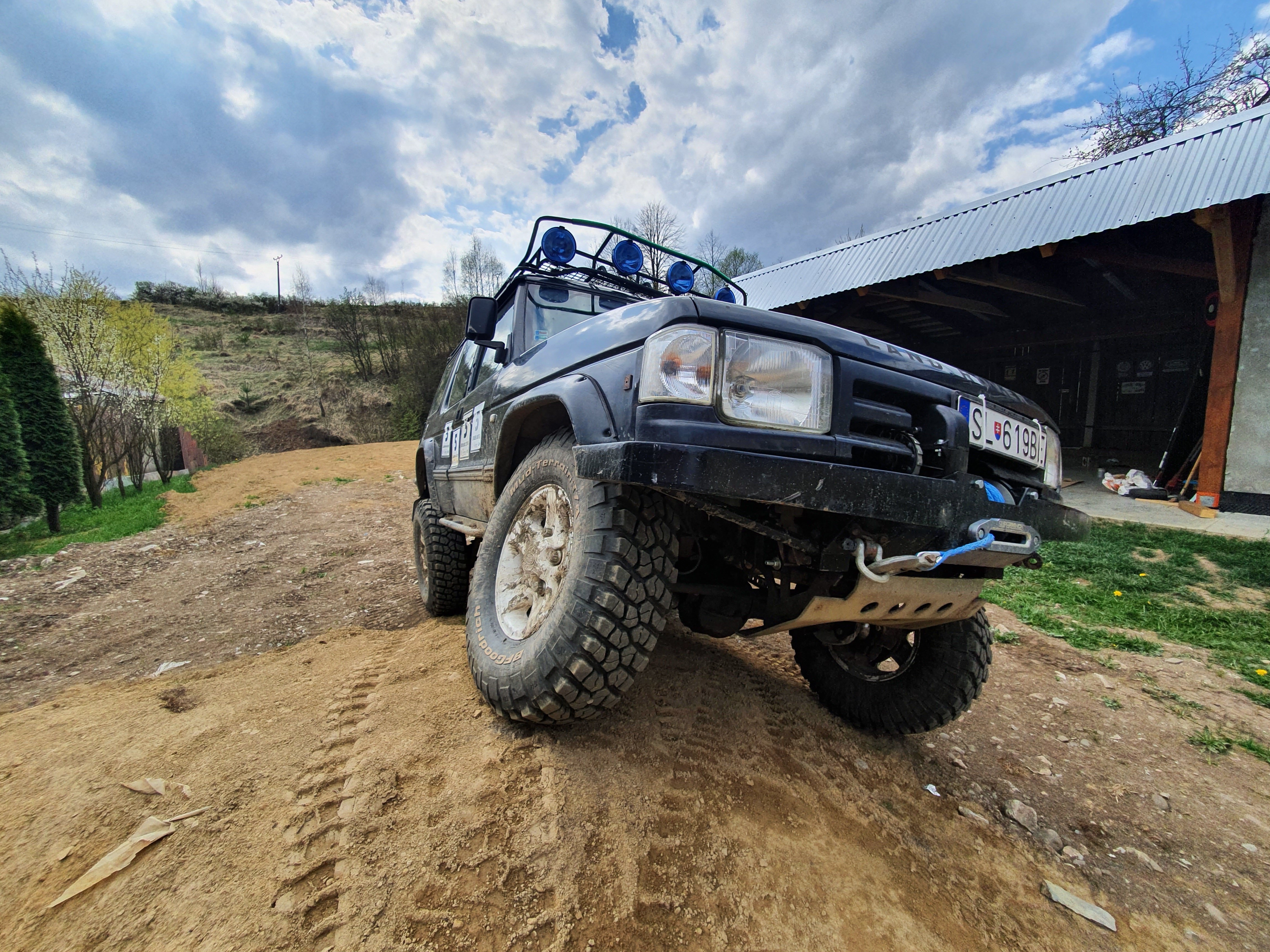

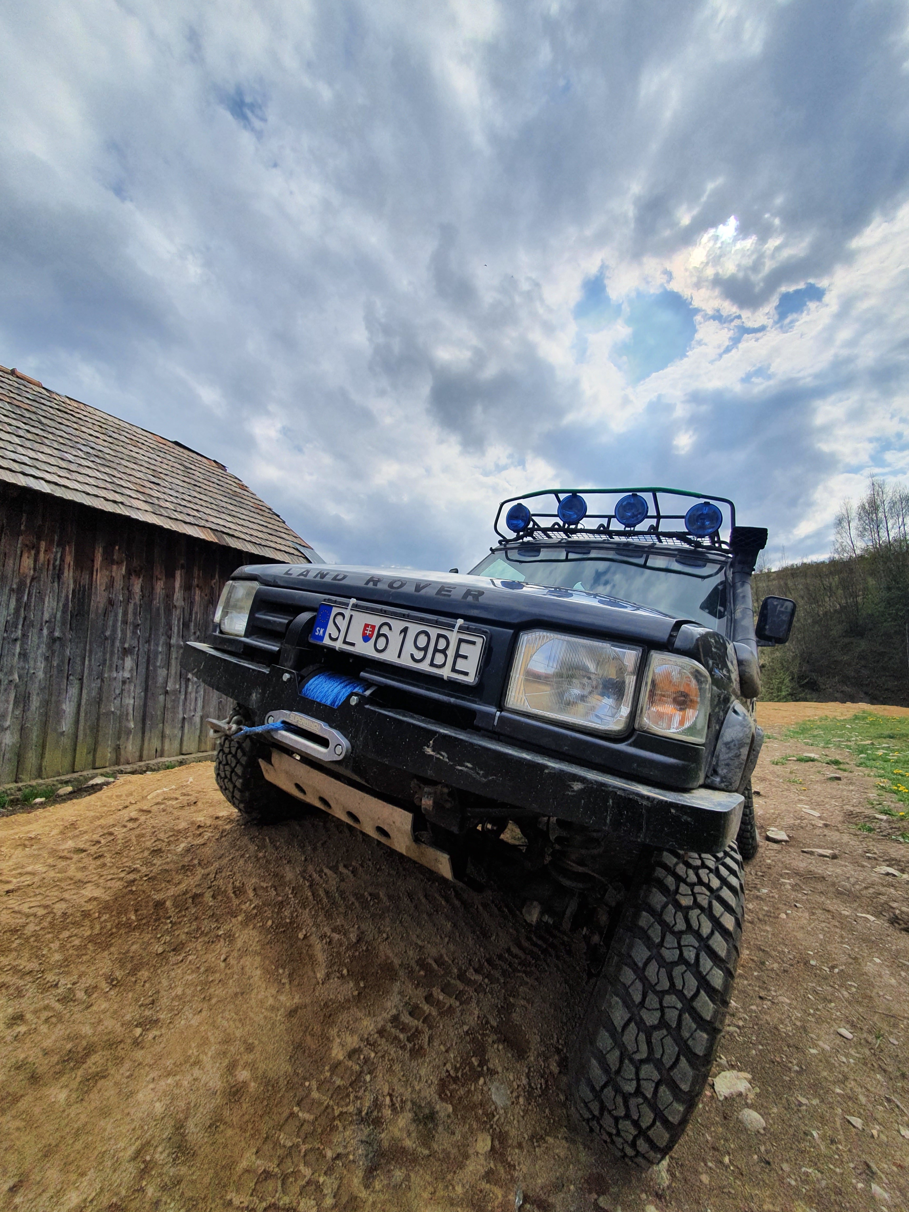

#1627 Příspěvek od gibson » 01 kvě 2020 21:09

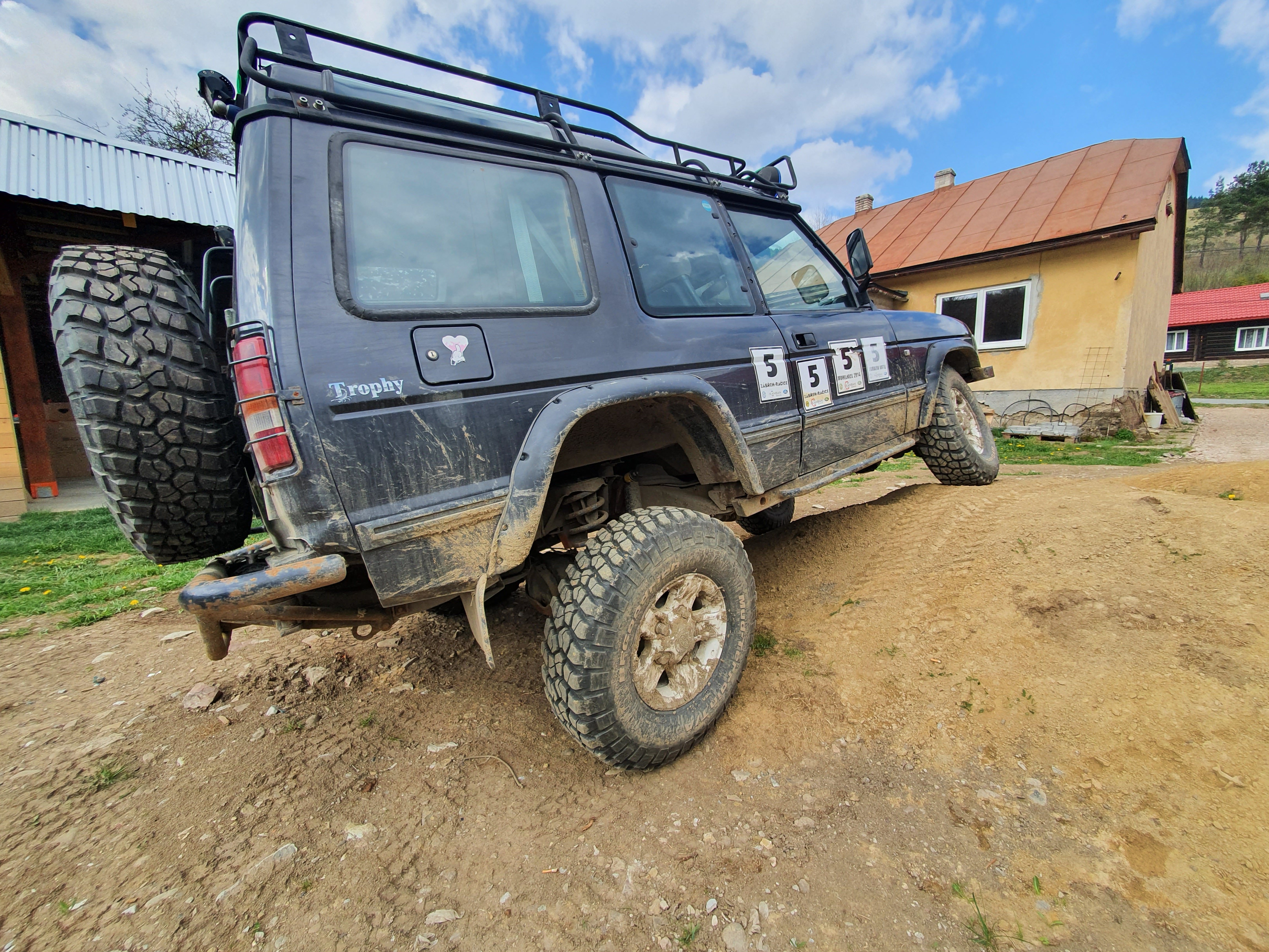

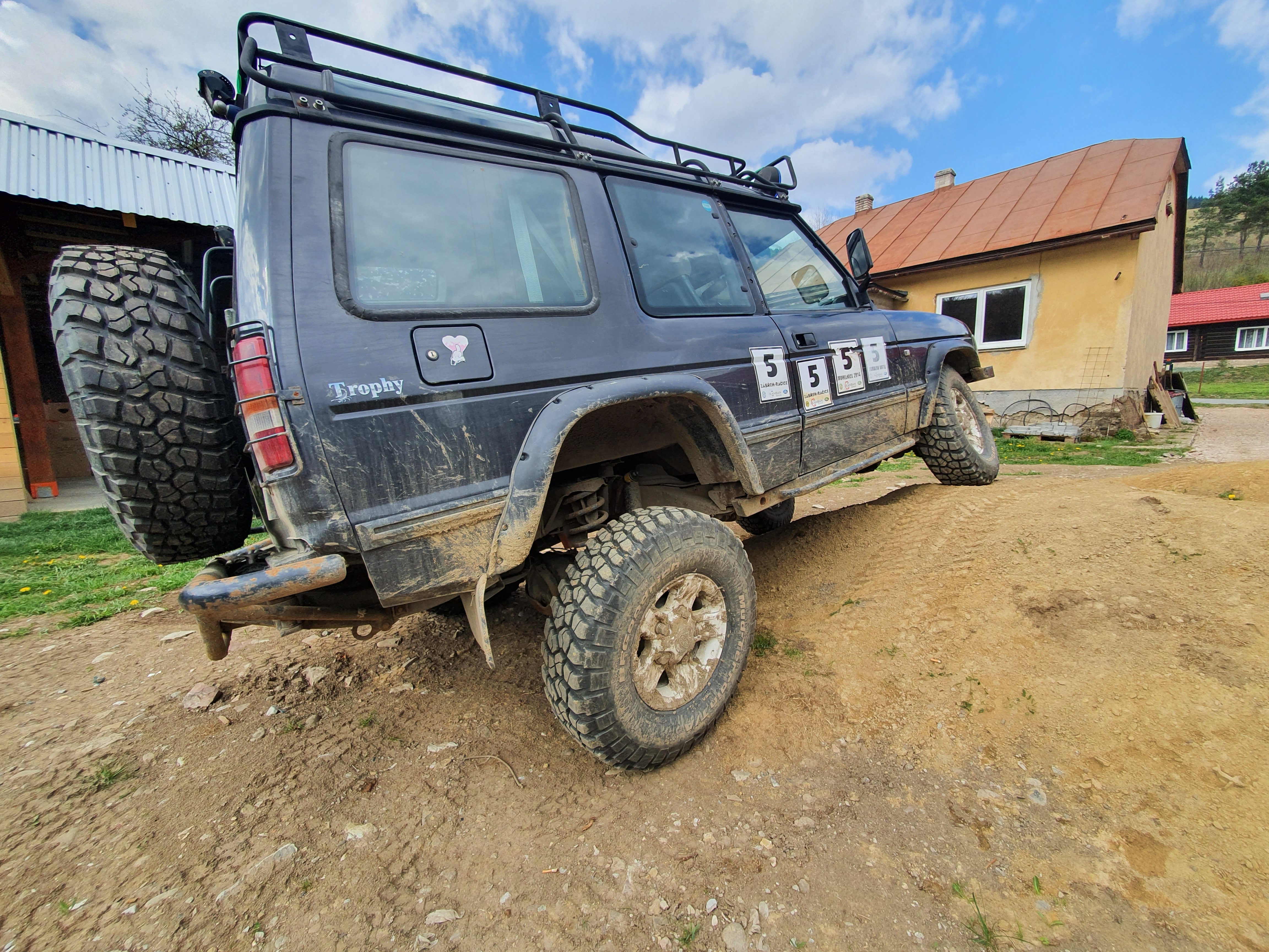

test noveho mobilu a karantenny offroad :rock

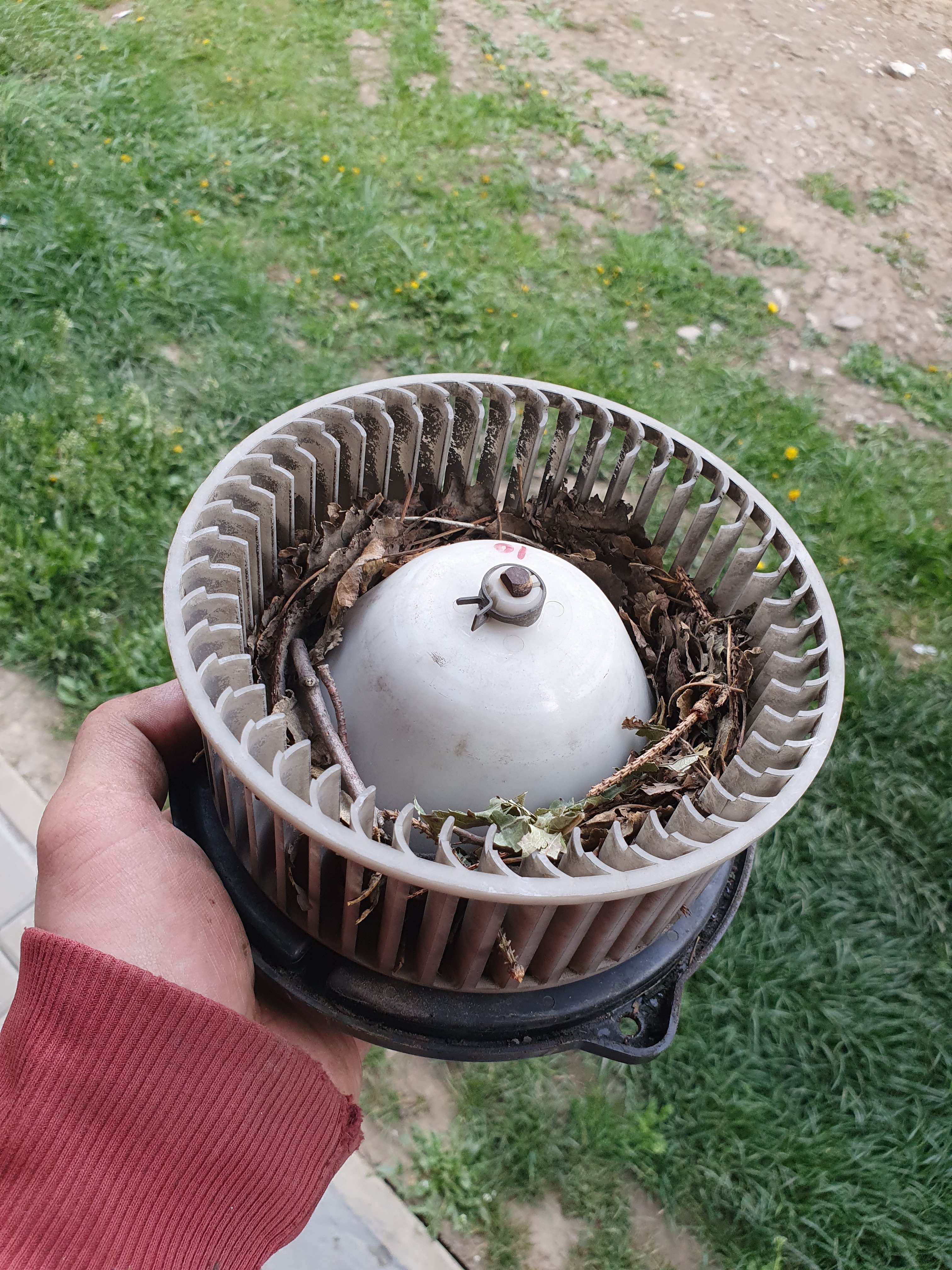

#1628 Příspěvek od gibson » 02 kvě 2020 18:42
hucalo to sporadicky ale dnes uz tak ze som to musel vypnut :mrgreen:

#1629 Příspěvek od pojir » 02 kvě 2020 20:15
To je osvezovac vzduchu "vune lesa"?
gibson
Příspěvky: 3321
tel.: +421907201052
auto: D1, mini, L322 Tdv8
Bydliště: stará ľubovňa
Re: gibsonov pribeh discovery I 300Tdi
#1630 Příspěvek od gibson » 02 kvě 2020 20:32
pojir píše: 02 kvě 2020 20:15 To je osvezovac vzduchu "vune lesa"?
ano to je on, priplatkova verzia :mrgreen:

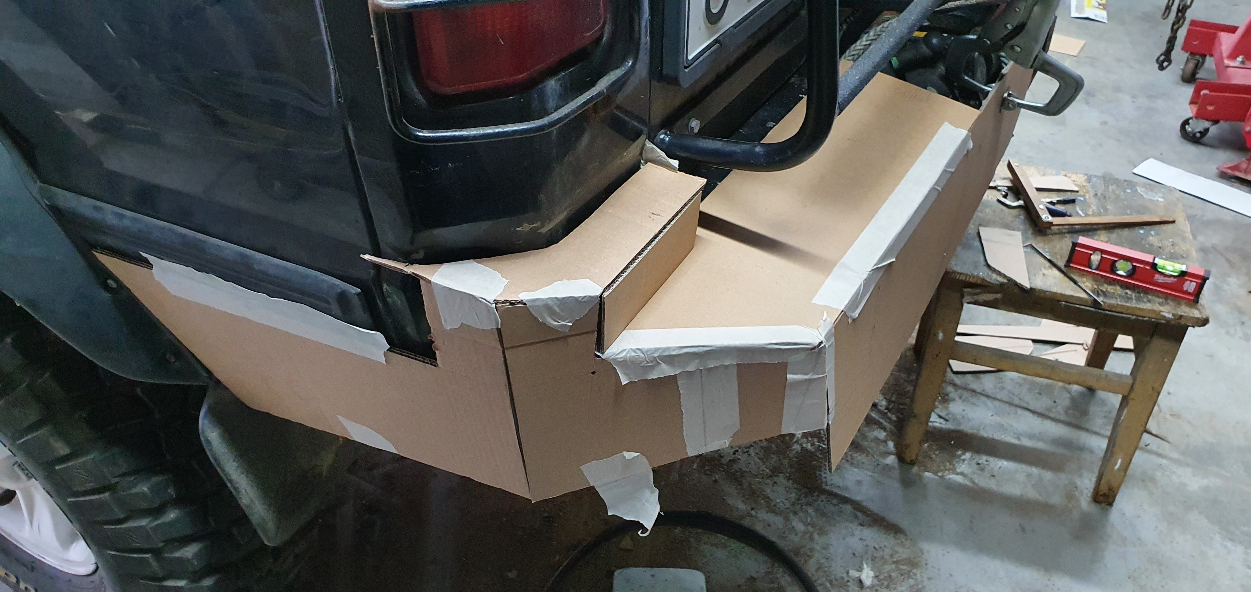

#1633 Příspěvek od MadTom » 26 říj 2020 19:13
Pěkně si hraješ. :yes Nechtělo to udělat rohy víc dokulata? K Discovery se to celkem hodí?
gibson
Příspěvky: 3321
tel.: +421907201052
#1634 Příspěvek od gibson » 26 říj 2020 20:11

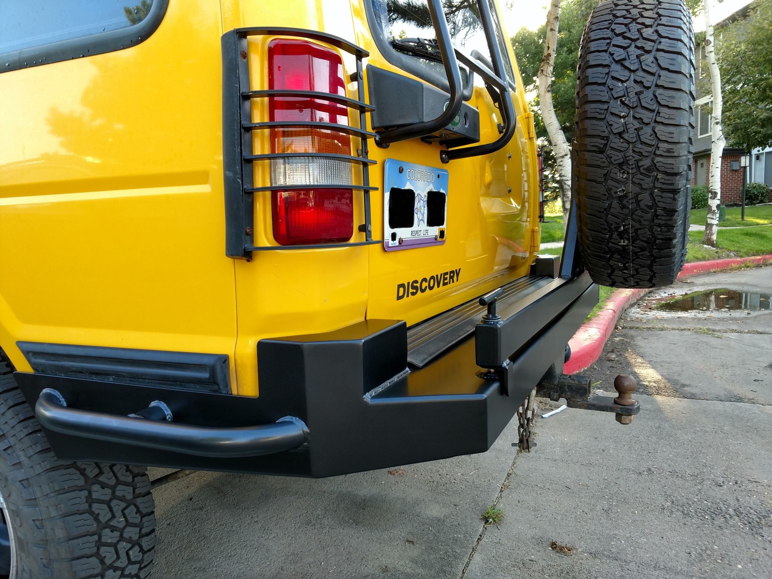

cerpal som cca z tohto - najviac sa to pacilo mne :mrgreen:

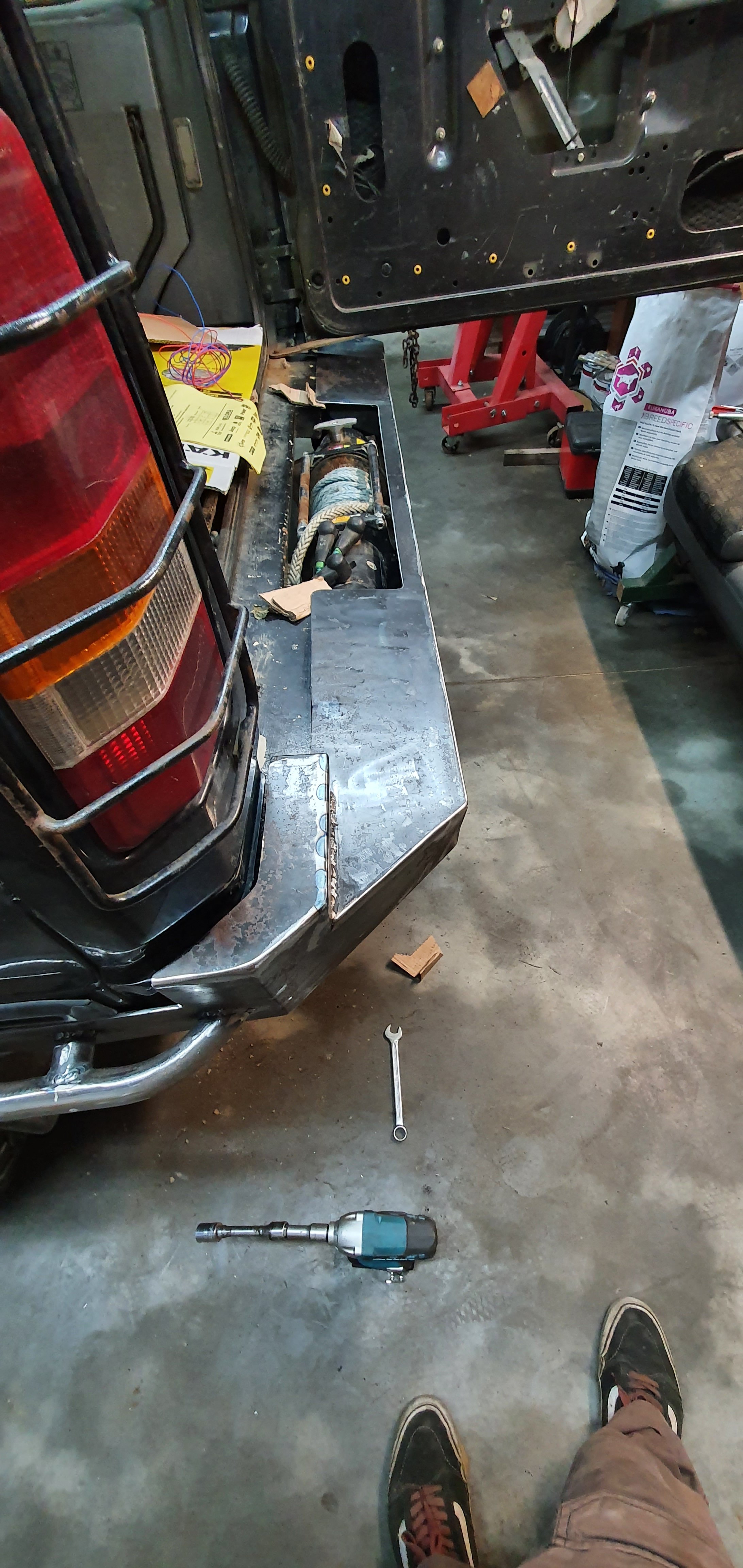

#1635 Příspěvek od gibson » 29 říj 2020 20:14

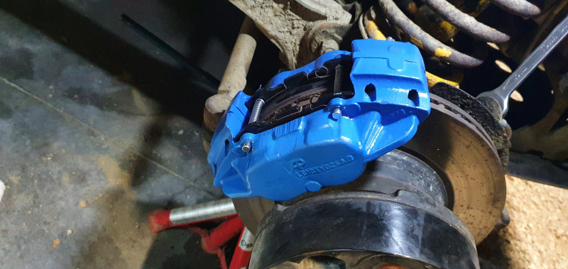

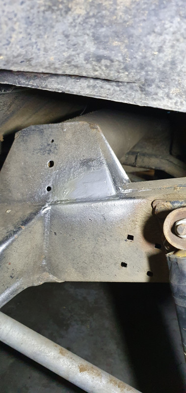

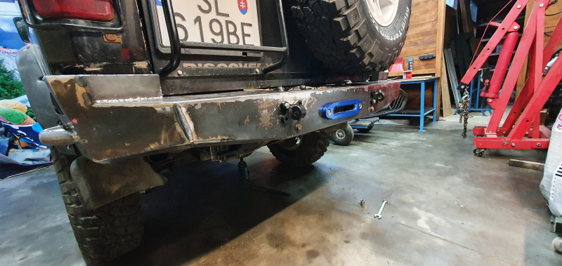

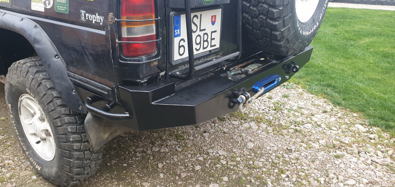

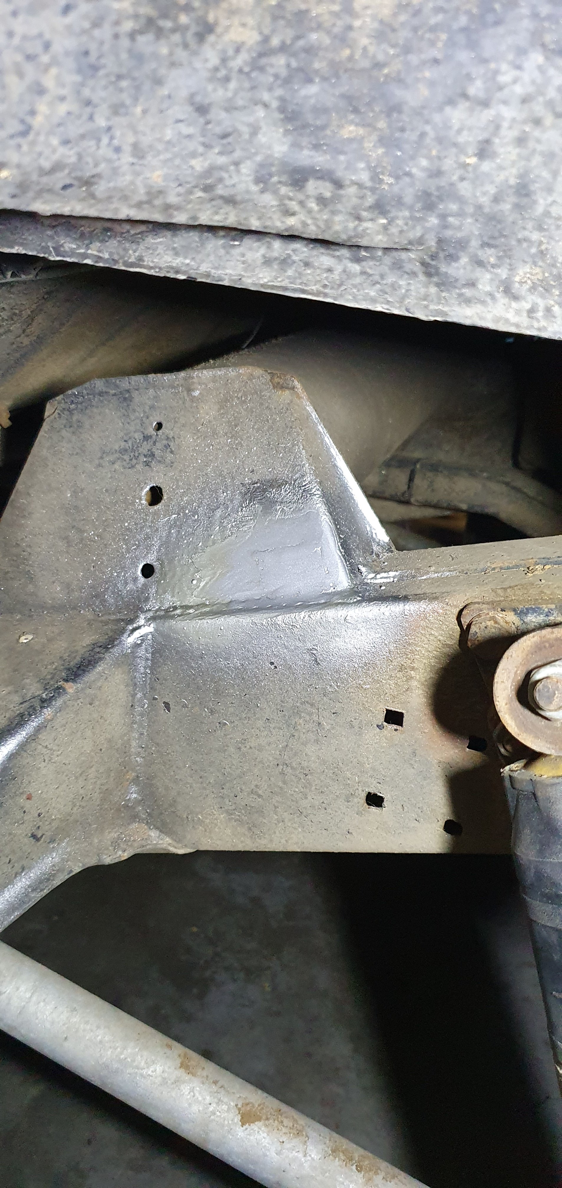

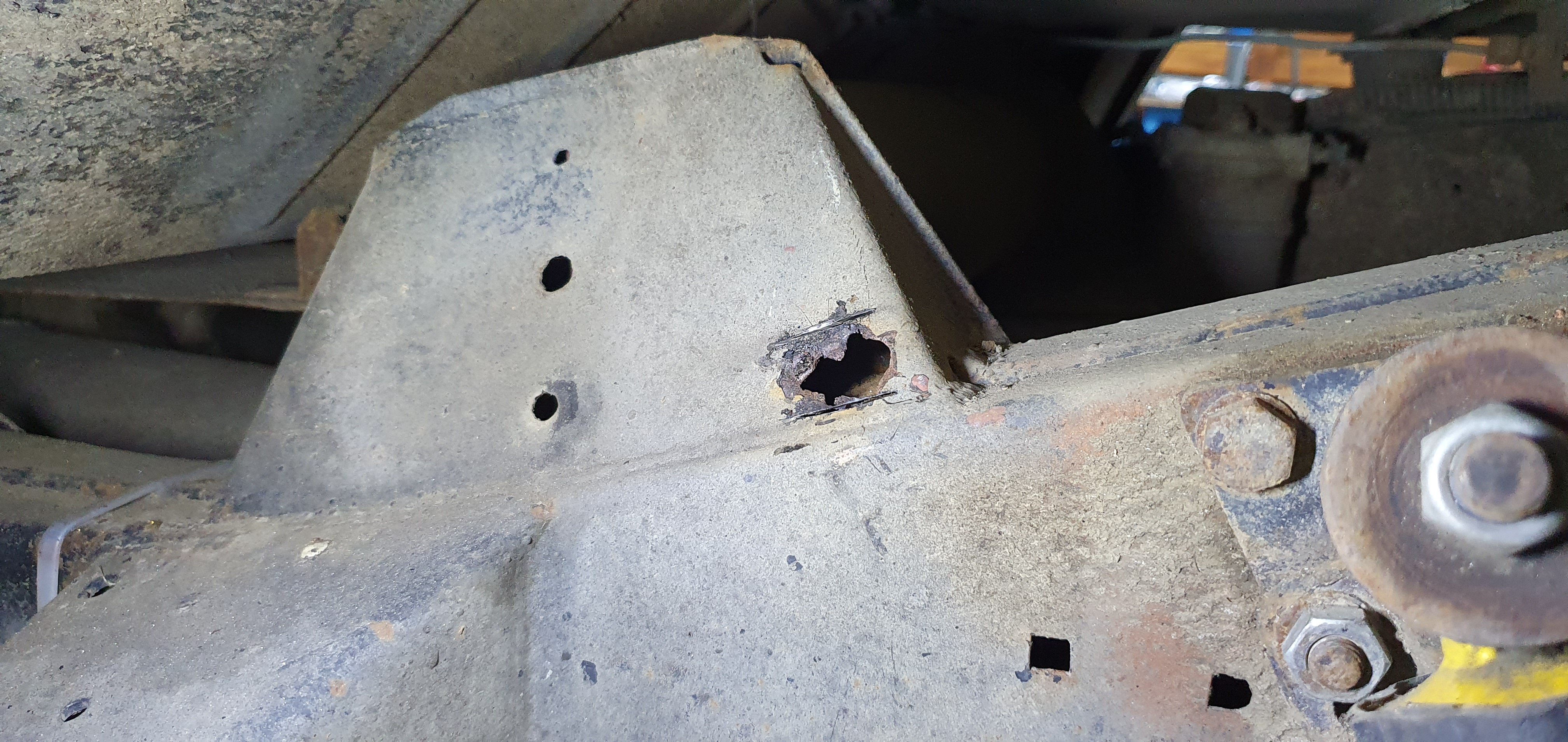

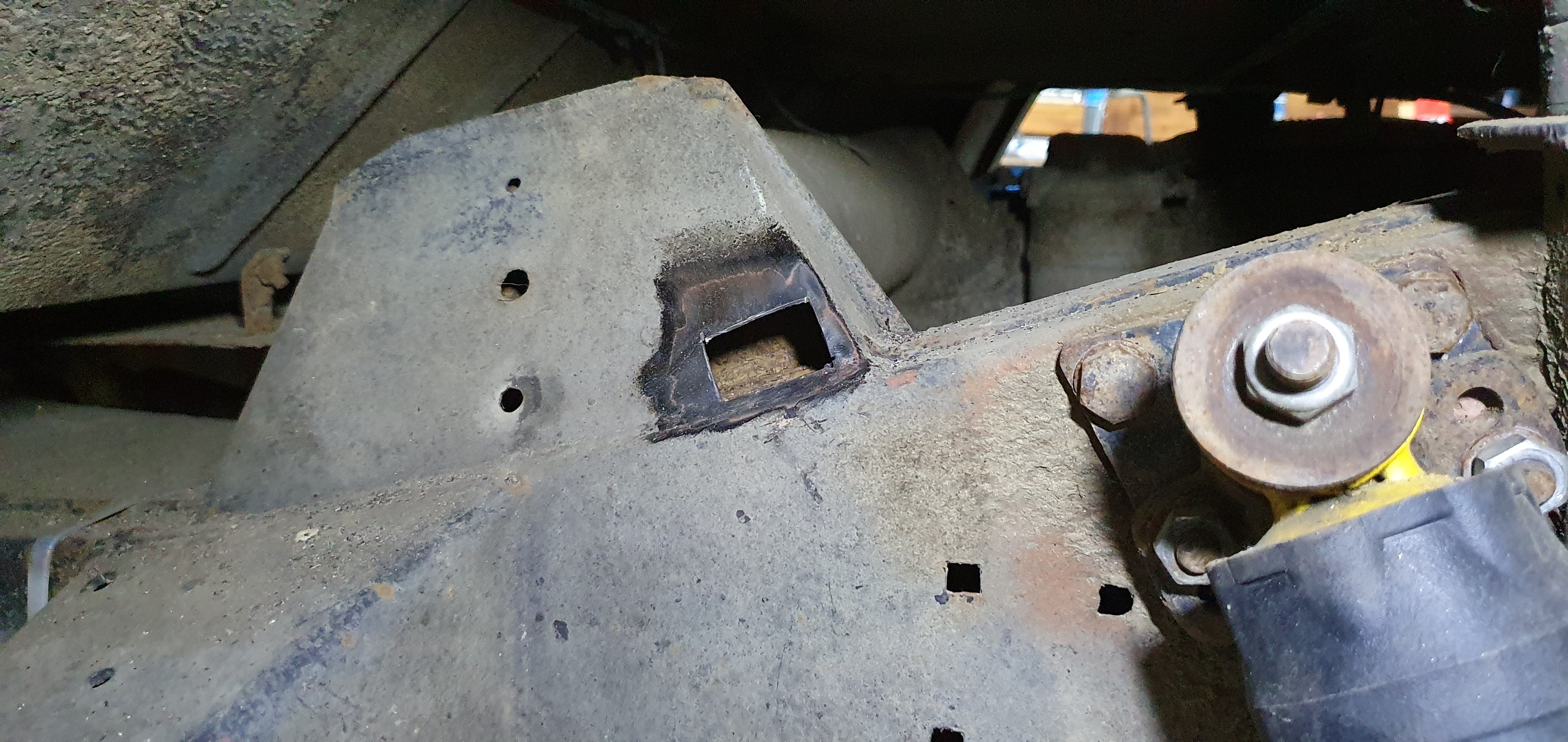

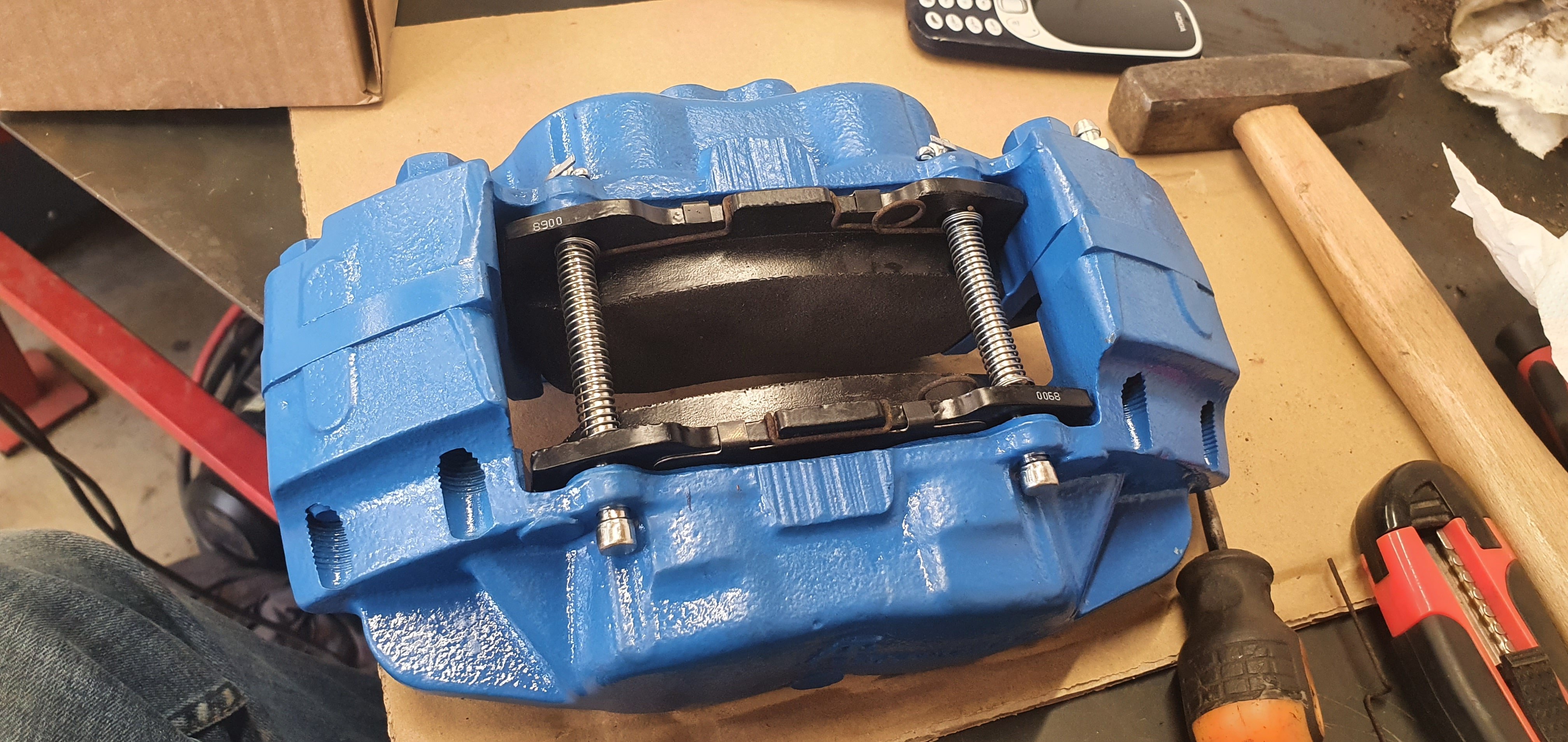

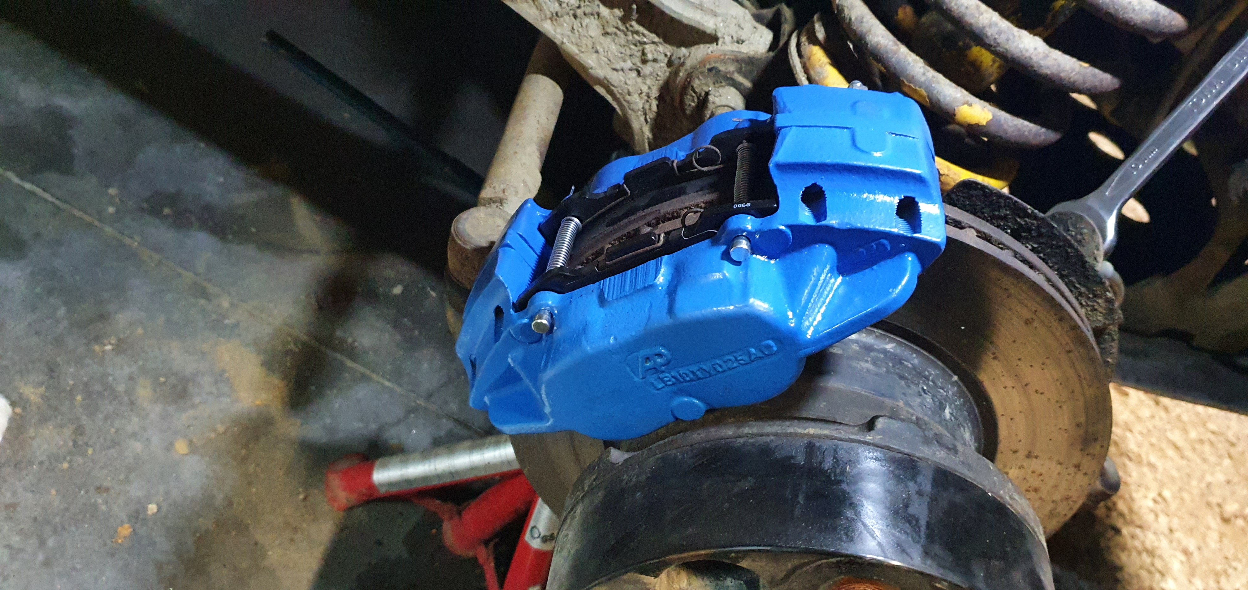

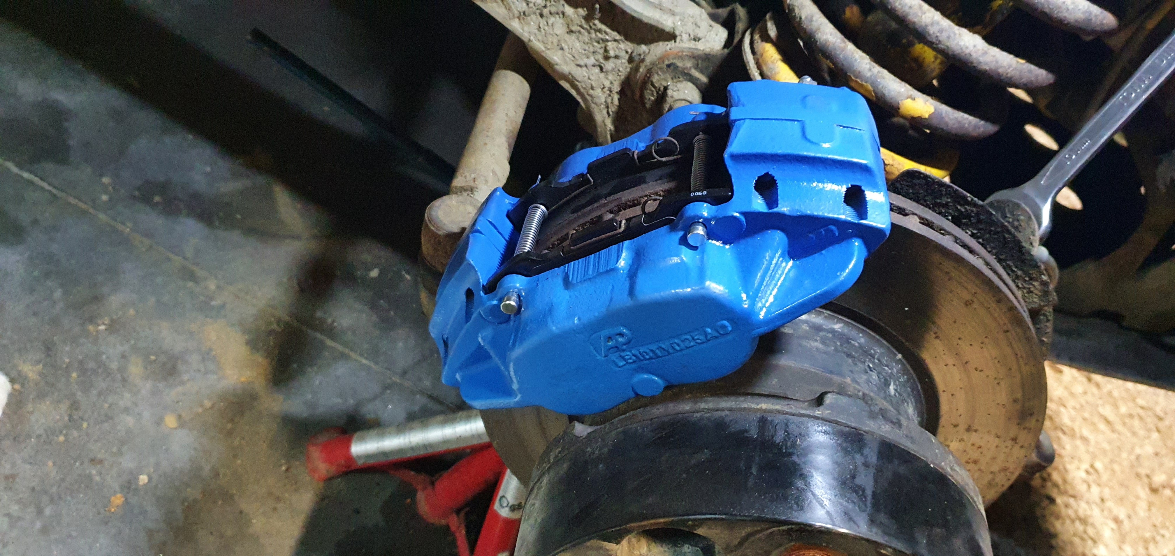

po 5 tyzdnovej nutenej odstavke - zadne brzdy to vzdali - konecne jazdime aj ked to este piska :grin:
kym dosli nerezove piestiky stihol som:
vystriekat sasy voskom
opravit zadne silentbloky kastna sasy
vyvarit dieru v sasoch
zrepasovat vsetky brzdice + nove dosticky
dotiahnut od benja predny ochranny ram zabaleny orandzovym autom
nainstalovat sadu na prehodenia tlmica riadenia dopredu (zas a znova velka vdaka benjovi za sprostredkovanie), tlmic riadenia siel ome od samka
na zadnom narazniku uz mam nachystane diery na otoc aby rezerva nezatazovala panty zadnych dvery
ked tak na to pozeram tak chapem preco v poslednom case nevystavujem ziadne faktury/nemam prijem :mrgreen:
kazdopadne som spokojny z vysledkom a ze to konecne znova jazdi a brzdi...

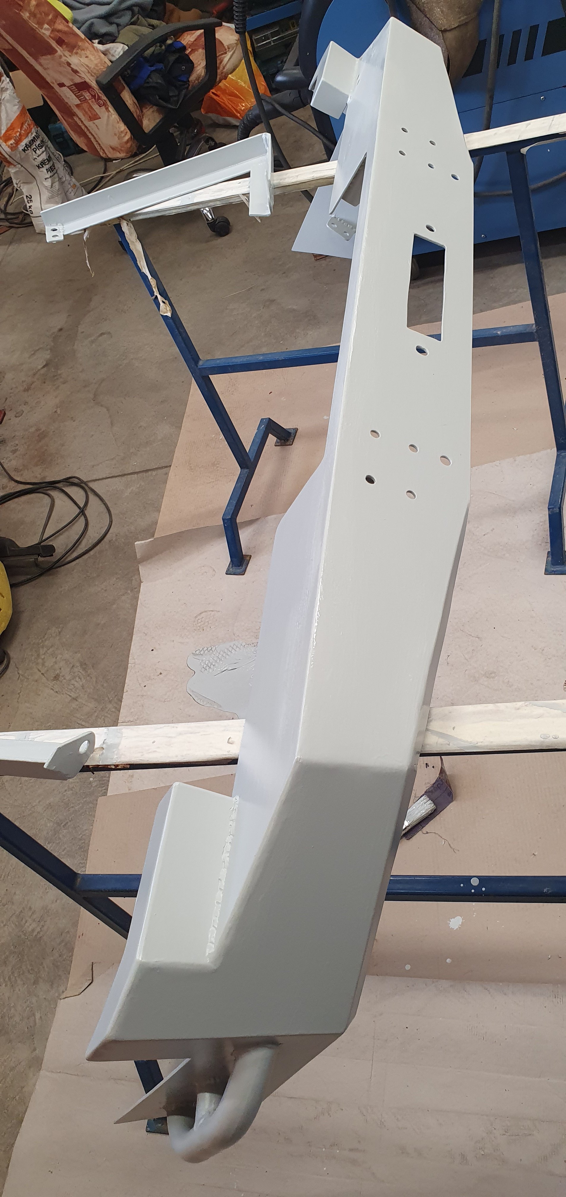

este opieskovat a dopasovat ram k prednemu narazniku a pustam sa do orandzovej krabice ktoru skombinujem uz so starou zelenou :mrgreen:

#1636 Příspěvek od gibson » 29 říj 2020 20:17
pokracovani

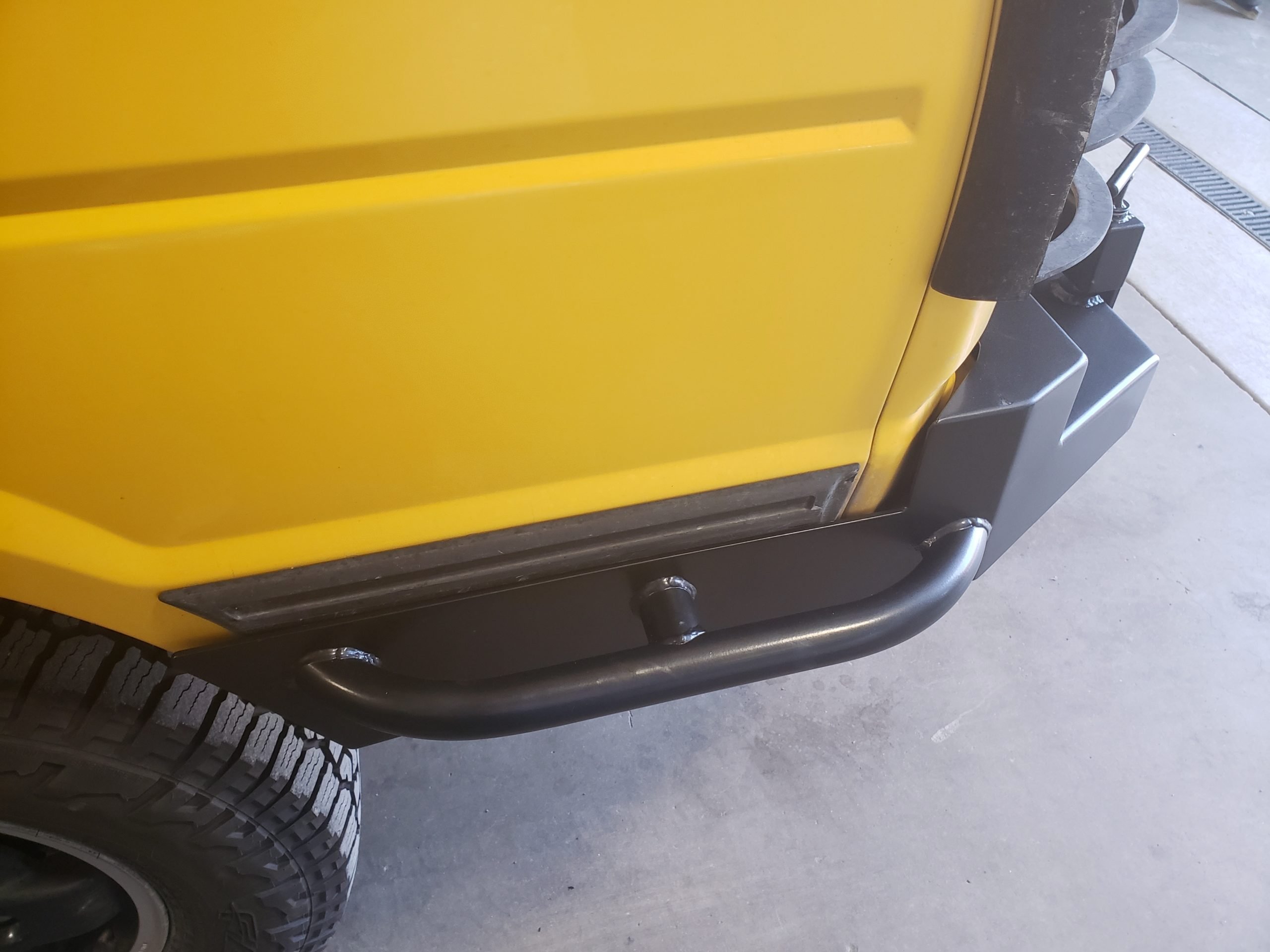

Petko ten ram ides prisposobit k tomu pevnostaku??
gibson
Příspěvky: 3321
tel.: +421907201052
#1638 Příspěvek od gibson » 29 říj 2020 20:45
discovery1liptov píše: 29 říj 2020 20:32 Petko ten ram ides prisposobit k tomu pevnostaku??
ano, popravde ho tam navarit...

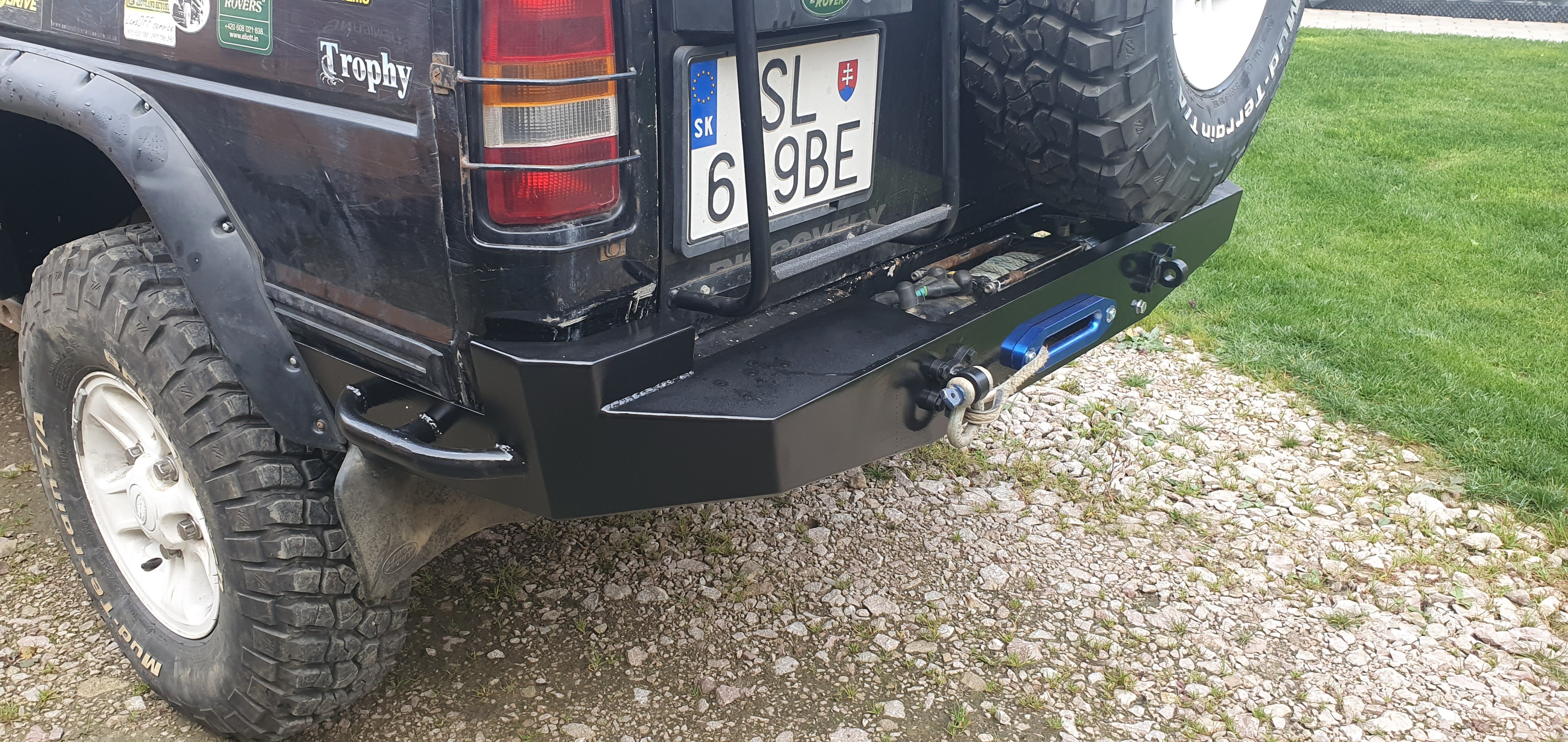

este aktualna fotka

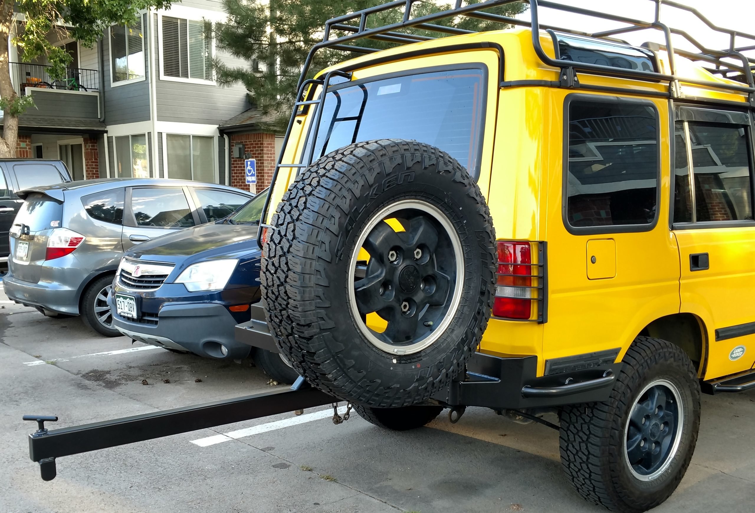

#1639 Příspěvek od jareku » 29 říj 2020 21:34
Máš to chlape MOC pěkný! Smekám klobouk Camel (bohužel stále nekouzlí) :grin: Tady trochu inspirace pro T2.
Live long and prosper.
#1640 Příspěvek od gibson » 30 říj 2020 08:51
jareku píše: 29 říj 2020 21:34 Máš to chlape MOC pěkný! Smekám klobouk Camel (bohužel stále nekouzlí) :grin: Tady trochu inspirace pro T2.
ahoj! dik za pochvalu :wink:
tecko krasne farby!
a klobuk? asi sa malo snazis :mrgreen:
