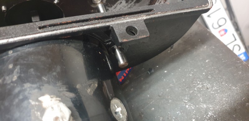

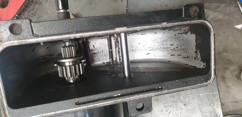

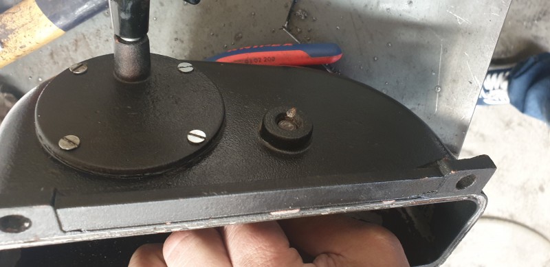

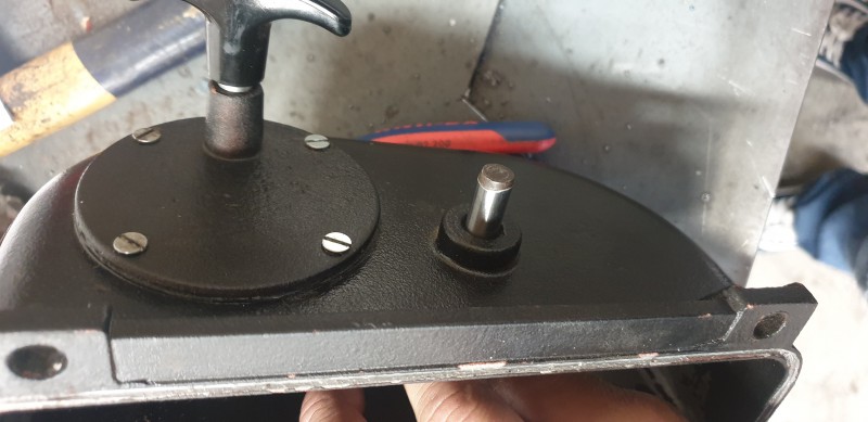

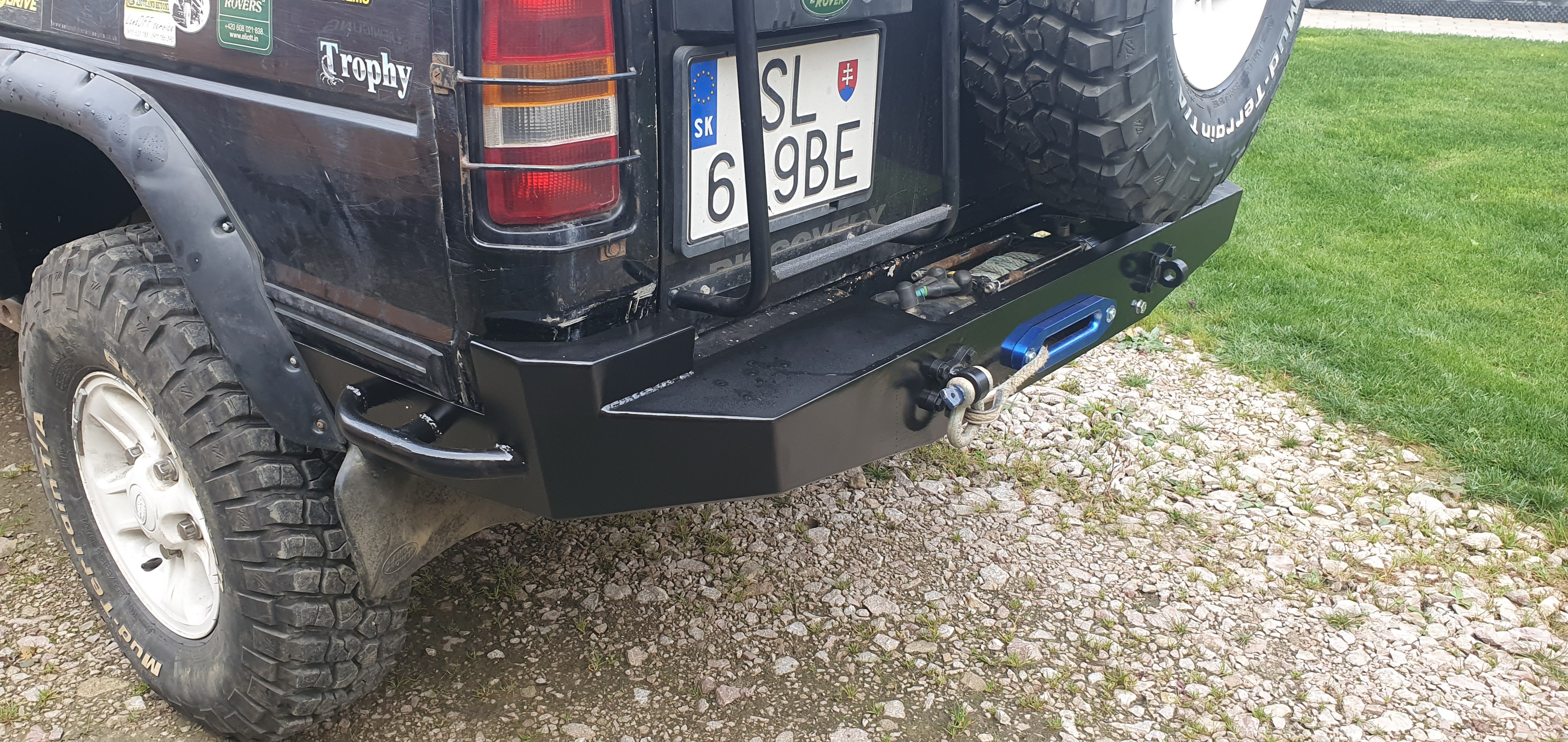

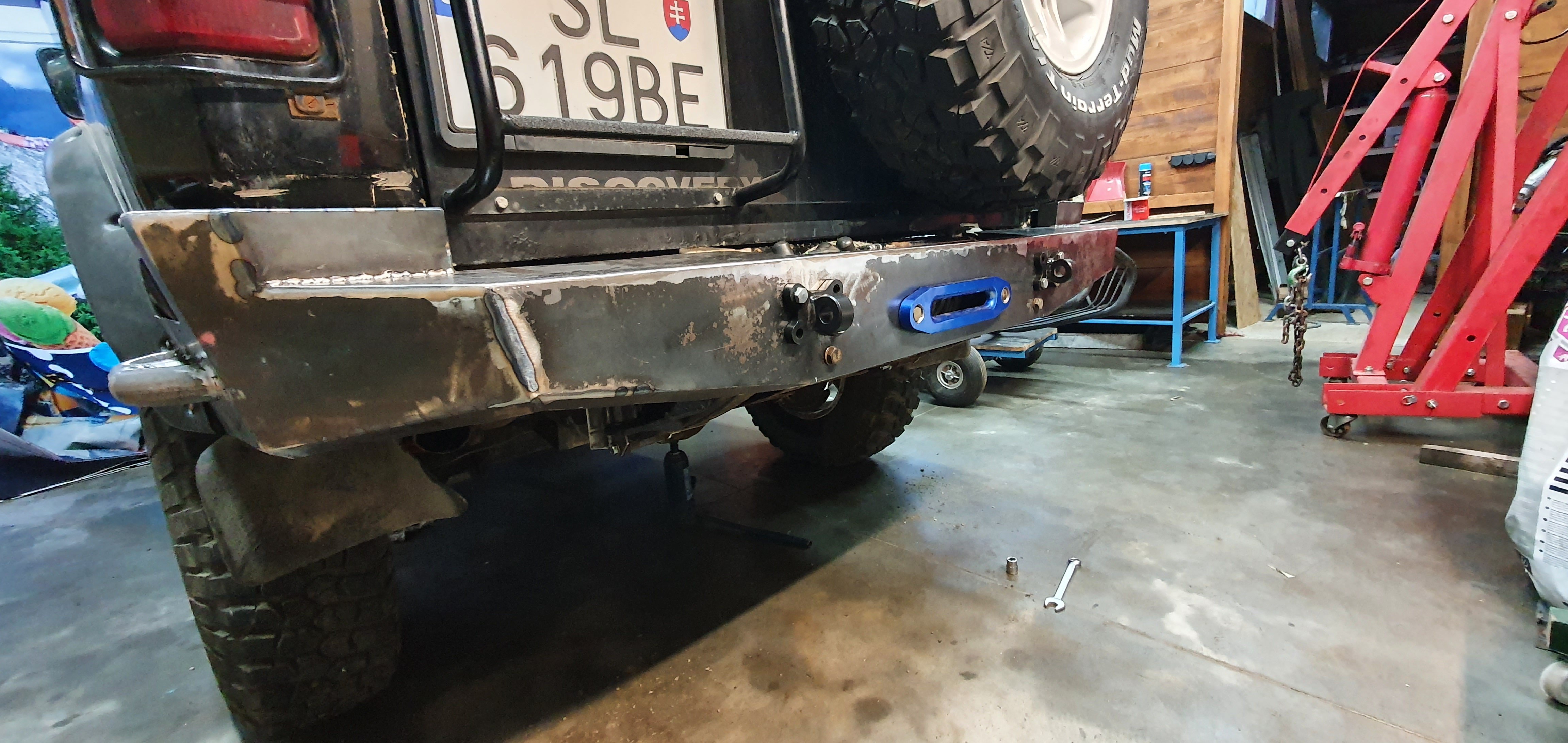

takze kym sa situaciu neukludni nedostanem sa k ramu tak nastriekane aspon provizorne nech som pojazdny...
lano navinute a hned sa ukazala chybicka - oska v hornom ulozeni je volna takze to musim nejako prerobit...
navrhy a postrehy uvitam - zatial to vydim na vyrobu novej dlhsej...

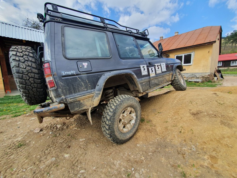

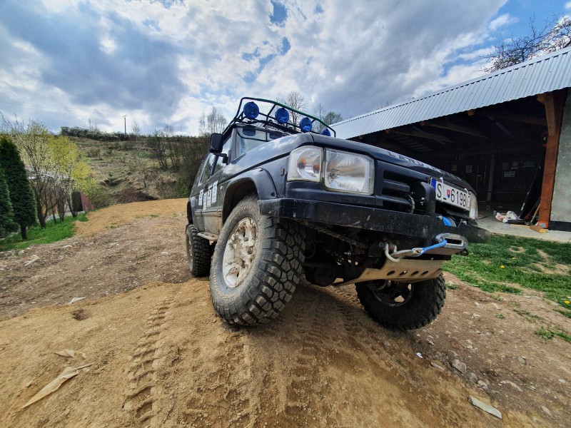

boli sme navijat lano
- discovery1liptov
- Příspěvky: 1228
- Registrován: 23 bře 2012 22:15
- tel.: +421 911 156 390
- auto: Land Rover Defender
- Bydliště: Važec
Re: gibsonov pribeh discovery I 300Tdi
Nebodaj si bol v terene:) super

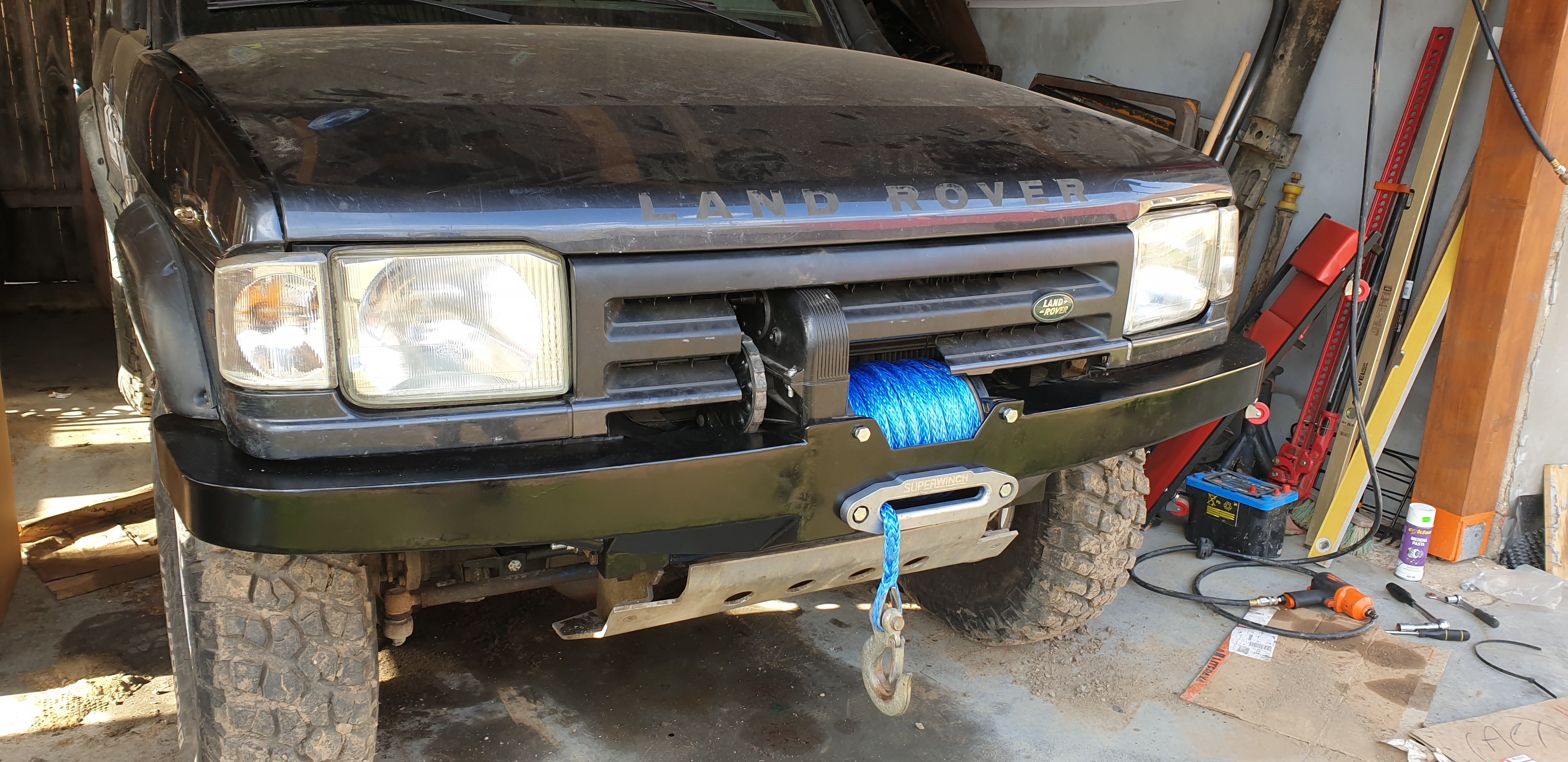

Dobre škoda že sa nedal použiť ten trubkovy nárazník ale aj toto je paráda
Pěkně si hraješ.
Nechtělo to udělat rohy víc dokulata? K Discovery se to celkem hodí?
cerpal som cca z tohto - najviac sa to pacilo mne

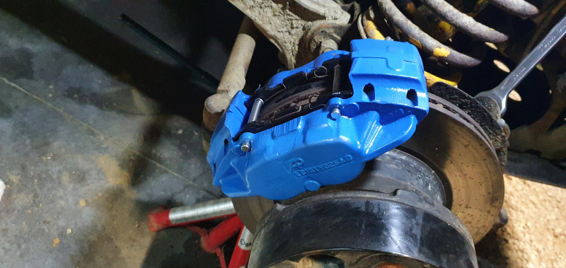

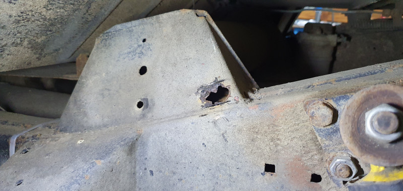

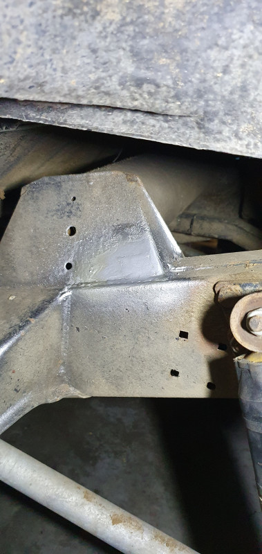

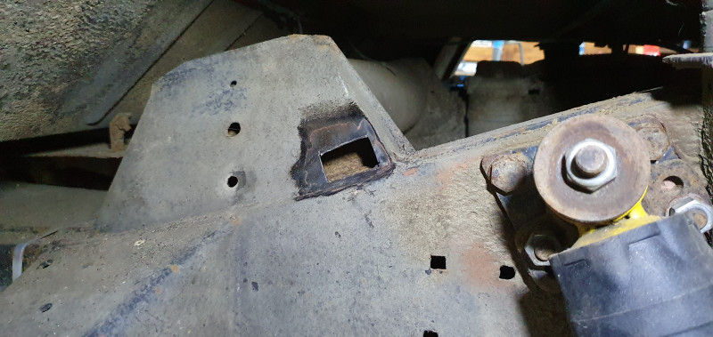

po 5 tyzdnovej nutenej odstavke - zadne brzdy to vzdali - konecne jazdime aj ked to este piska
kym dosli nerezove piestiky stihol som:
vystriekat sasy voskom
opravit zadne silentbloky kastna sasy
vyvarit dieru v sasoch
zrepasovat vsetky brzdice + nove dosticky

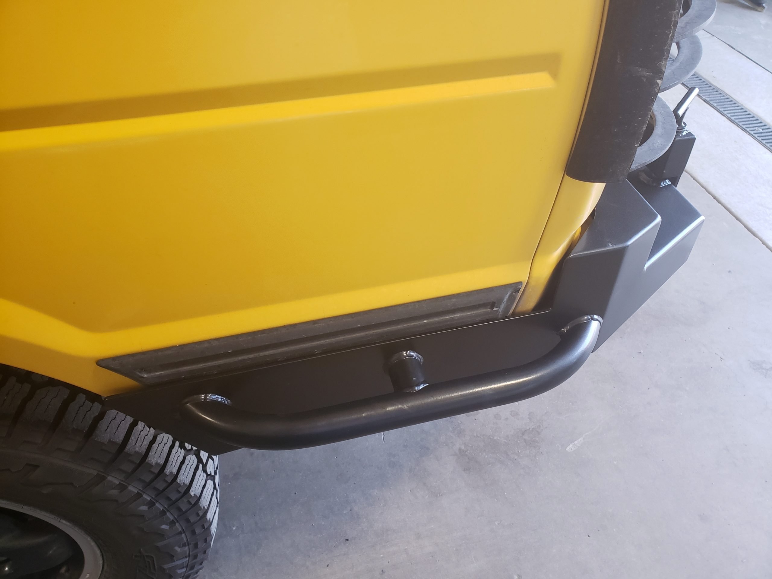

dotiahnut od benja predny ochranny ram zabaleny orandzovym autom
nainstalovat sadu na prehodenia tlmica riadenia dopredu (zas a znova velka vdaka benjovi za sprostredkovanie), tlmic riadenia siel ome od samka
na zadnom narazniku uz mam nachystane diery na otoc aby rezerva nezatazovala panty zadnych dvery
ked tak na to pozeram tak chapem preco v poslednom case nevystavujem ziadne faktury/nemam prijem
kazdopadne som spokojny z vysledkom a ze to konecne znova jazdi a brzdi...
este opieskovat a dopasovat ram k prednemu narazniku a pustam sa do orandzovej krabice ktoru skombinujem uz so starou zelenou

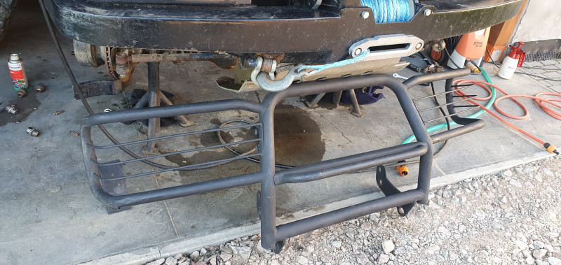

Petko ten ram ides prisposobit k tomu pevnostaku??
- gibson
- Příspěvky: 3321
- tel.: +421907201052
- auto: D1, mini, L322 Tdv8
- Bydliště: stará ľubovňa
ano, popravde ho tam navarit...
este aktualna fotka
