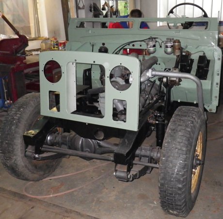

Tak jsem dnes zajel prověřit jak si stojí renovace 1963 S2A. Chladič ještě nesehnali, ale dělá se na tom. Zkoušku barvy jsem viděl, dám radši ještě trochu víc lesku, ten 40% mat už je moc háklivej na nečistoty a tak nějak by asi autu neslušel.

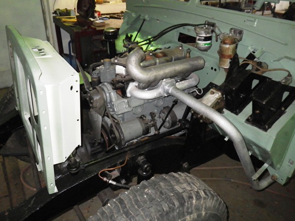

ten motor vypadá hezky :yes
