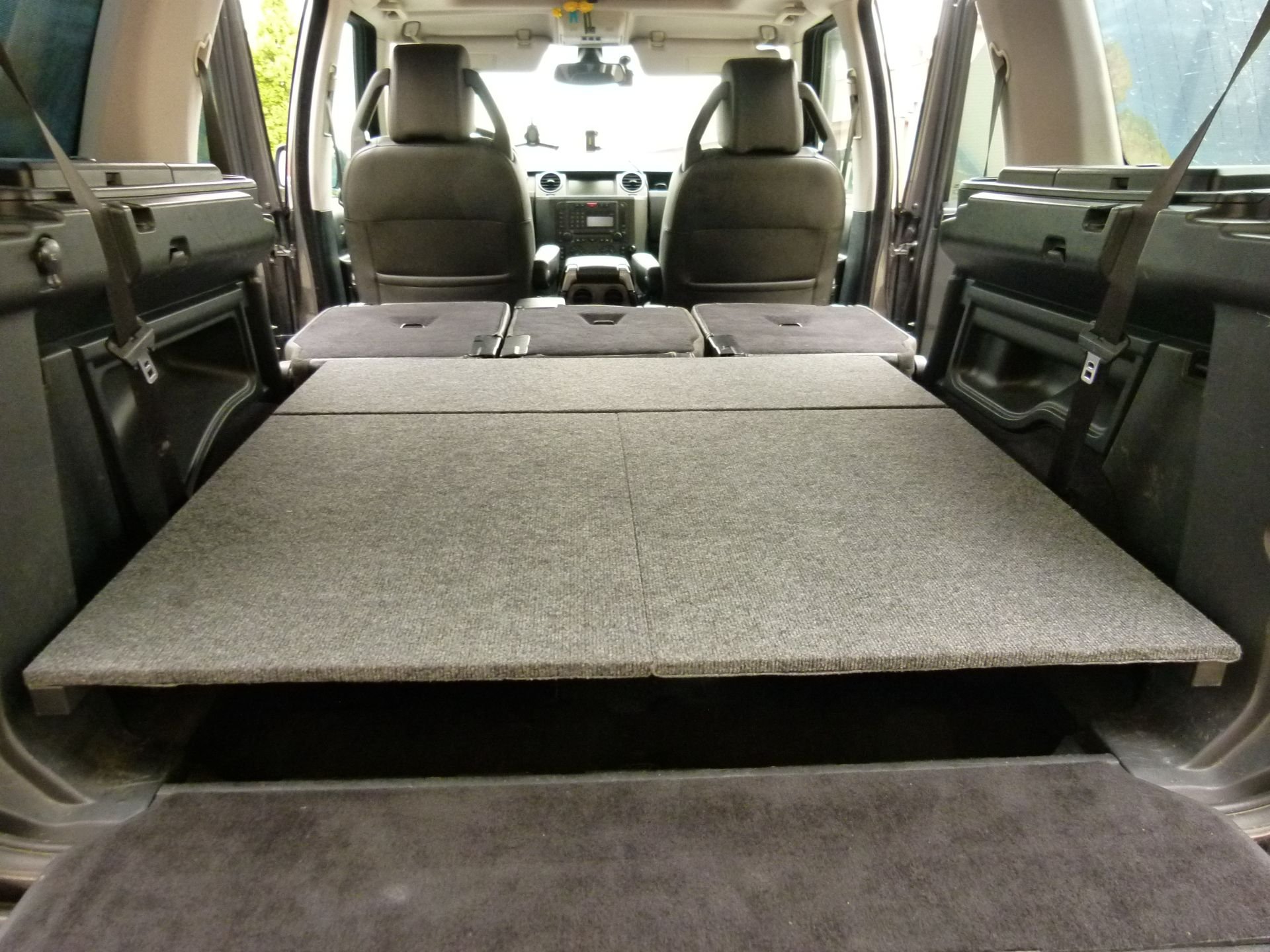

Ahoj udělal jsem to nejjednodušší spaní v autě, neni to pro žádný čahouny 185cm, ale zase nemusim nic moc upravovat mam to vyvýšený a desku stejně velkou kterou jen položím aby navazovala na sklopený sedačky Obrázek

Kdyby jsi udělal ty stojny vyšší tak jsi mohl mít rovinu a větší prostor na bagáž, ale zřejmě jsi to děla co dům dal a vyšší nebyly.

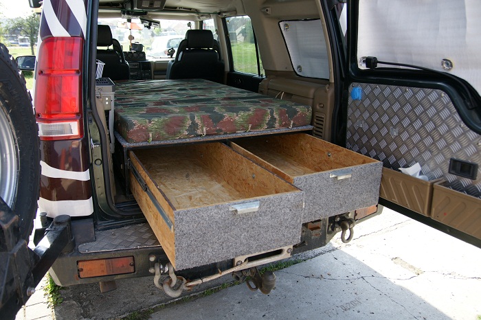

http://ok2mtm.rajce.idnes.cz/2015_06_01 ... y_a_spani/ - na četné dotazy jsem doplnil fotky rozloženého spaní o pár detailů.

Ahoj Tome, prosím tě, jakou látkou máš potaženou tu postel ? a čím jsi to lepil ?

Koberec z Hornbachu, přilepené chemoprenem - lépe s v tomto případě dělá s chemoprenem ve spreji, je to rychlejší a je i menší spotřeba lepidla.

Já jsem to lepil na desky z vodovzdorné překližky, takže nějaká ohebnost mě netížila - byla daná tou překližkou. Jediné co může trošku vadit je "ostrý" povrch toho koberce, ale normálně je na tom matrace, takže není důvod si o koberec pálit kolena. Při ceně za 1m2 nebylo moc co řešit, a ještě jsem si mohl vybrat barvu. :mrgreen:

Ten tenkej podle mě není koberec, ale podložka pod koberec - takovej ten co má dole gumu, aby se nepřilepil k podlaze. Taky jsem ho zvažoval, ale bylo skrz něj vidět.
Plošné lepení je dobré kvůli vysávání čurbesu - koberec se nezvedá. Dá se pěkně přilepit i na hranách a potom na čisto zaříznout. Koberec oproti jenom hladkému povrchu je dobrý i v tom, že po něm matrace nekloužou.
A když už jsme u spaní - matrace mám tl. 7cm, je to dobré, ale zabírá to hodně místa v autě. Nemáte někdo tip na nafukovací matraci - ideálně 200x130cm a tl. do 5-10cm. Takový ty 20cm tlusté už jsou moc.
A konstrukční drobnost - aby celá bedna mohla být subtilnější a tím i lehčí, je dobré ji zašprajcovat a boční tapecy v kufru.
