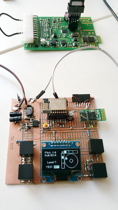

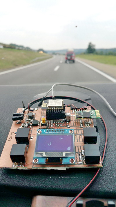

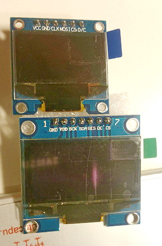

Tak, jak to aktualne vypada - resp, co se stalo behem prazdnin do zari:
Ovladani jsem vskutku predelal v duchu predchozi idei / nakresu. Opustil jsem koncept tociciho se kolecka. 4 cudliky jsou vyrazne lepsi.
Pred Albanii v zari jsem jiz nestil udelat plosnak/krabicku, stihl jsem pouze nove ovladani narychlo napajet na univerzalni plosnak - a s tim jsem tu Albanni odjel. Na zaklade zkusenosti vymeny tlacitka za jine, s tuzsim chodem.
Displej - presel jsem kompletne na ty Oled 1,3" a je to dobry. Tech 0,96" bylo moc titerny, nedalo se to cist. Ty vetsi jsou komfort, a oled funguje i na primem slunci. (Huberte LCD touchscreen to tehle zakladni verze zatim stale neuvazuju)
Predelal jsem komplet zobrazeni "na lezato" a uz to tak necham - hlasky jsou lip citelny. Sice se to bude hur do diskosek umistovat, ale to nejak vymyslime.
Udelal jsem strukturu menu pro zakladni ovladani. Celkove to ovladani je takove intuitivnejsi (aspon doufam).
Do menu jsme pridal jsem bluetooth parovani mezi EAS-modulem a ovladanim (to bylo docela tuhy, ale je to potreba, treba pro pripad vymeny rozbiteho ovladani atd)
Hardware EAS-modulu jsem predelal na kvalitni hardwarovy D/A prevodnik a ne "kondenzatorovou PWM nahrazku" jak je to dnes bezne, protoze se k EAS chci chovat slusne. To uz jsem ale asi psal.
Predelal jsem taky naklonomer aby "rovina" byla, kdyz je svisle (EAS-modul, tedy i naklonomer, se "nalepi" svisle na EAS Ecu jednotku). To bylo taky tuhy, v tu ranu prestanou fungovat bezne pouzivane knihovny a musi se jit docela do hloubky.
A co uz jsem asi psal taky je, ze cele ovladani jsem predelal na uplne jiny procesor, po pridani grafickeho displeje predchozi prestal stacit. Ten novy zacina tam, kde predchozi koncil a na nase ucely v podstate nema limity. A stoji stejne jako ten stary a jeste ma Wifi (ktery jsem vypnul, ale bude se hodit pro aktualizaci firmware)
Pridal jsem tak jeste mod -15mm na dalnici, kdezto mi -25mm prislo zbytecne moc dolu, ale to uz byla takova parminutova blbost.
Takze tak :)
Hlavni ukol pro nasledujici "etapu" - dodelat ovladani - finalizovat hardware, plosnak, krabicku (O tom, ze by se to ovladalo pouze aplikaci z mobilu stale neuvazuju).

Vzhuru do Albanie :))
20160910_141810 (2).jpg (97.86 KiB) Zobrazeno 9469 x
Bastl ovladani
Bastl ovladani

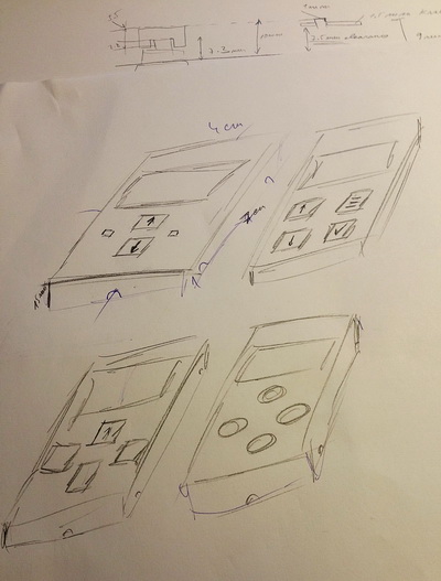

#173 Příspěvek od HST » 06 led 2017 23:36

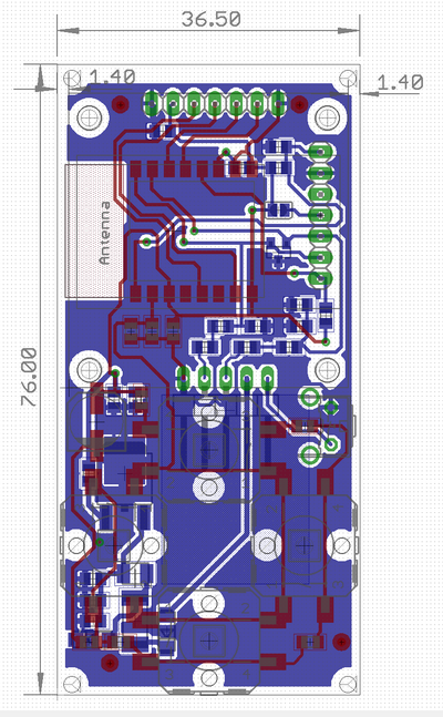

... Mám tu další příspěvěk do nekonečného seriálu "zvedátko" :)
Seděl jsem v diskošce, koukal jsem na obrázky interiéru vyvoněnejch D4 a tak. A nic a nic. Jak to udělat aby to bylo kam dát.
Nastojato blbě, naležato blbě. Mist kam s tim málo. Ta předchozí idea s čudlíky po stranách v D4 vůbec nefungovala. No a pak jsem si vpoměl na starýho Game Boy od nintenda. A tak jsem vytvořil "kalkulačku" se 4 čudlíky :) Vejdu se do 4*8*1,5 cm.
Rodím ovládání. Bude to jedno z těch spodních skic. Zrodil se plošnák (zatím neučasný tak jen v rychlosti)
Jsem sám zvědavej, jak to bude vypadat až to nabude fyzické podoby.
Pak zase napíšu update.
Screenshot 2017-01-06 22.22.59.png (304.4 KiB) Zobrazeno 9205 x

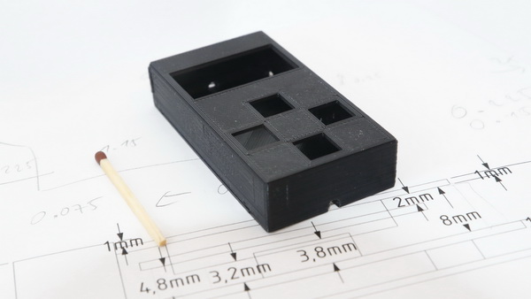

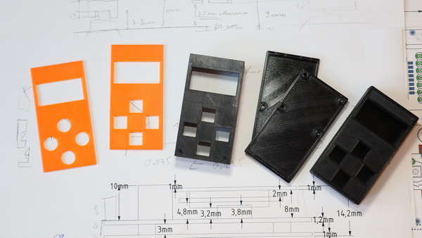

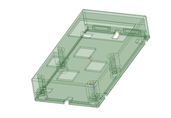

Yup, po delší odlmce zase 3d tiskárna v provozu. Tvořim obal. Krabičkový šílenství.
Stejně radost z toho, co ten Rebel II vytiskne. Rebel II je opensource stavebnice 3D tiskárny za 10K, běžně ke koupi.
Před rokem jsme to z dcerou stavěli. Dá se z toho vytlačit přesnost na 0,1mm. Jen je fuška to na tuhle přesnost vytunit.
A radost z toho, že dneska existují bezva softwary na 3D modelování, jsou zdarma a je reálný se je naučit. Fakt super doba toto je.
Takže prototyp krabky nakonec takto.
Jinak zajímavost, vyfotit lesklou čerkou věc na bílým pozadí v domácích podmínkách docela výzva. Obložil jsem to A4kama kolem dokola + lampa + blesk = home fotostan ;)
3D Spark mechanical :)
Screenshot 2017-01-14 23.24.06.png (132.52 KiB) Zobrazeno 9152 x
Nějaké to iterování a ladění...
A tohle zatím final, uvidíme jak do toho pásne osazený plošnák.
