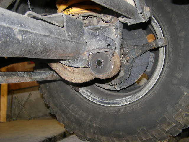

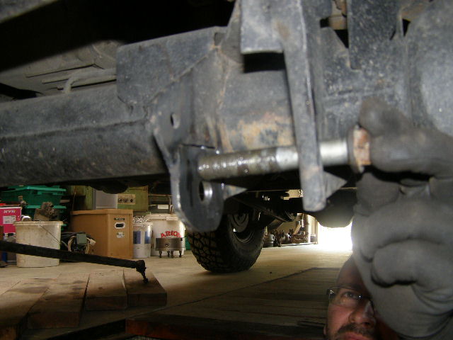

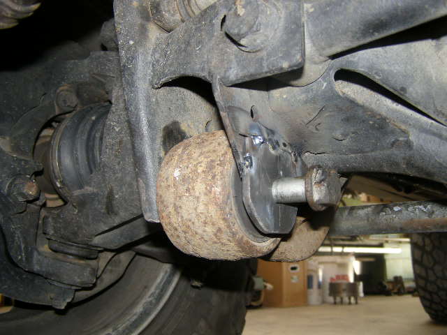

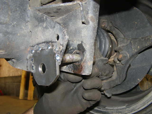

Pridam sem foto upravy zaklonu . Auto je o poznane stabilnejšie - len mi trochu vibruje kardan - ale ten už ma svoje za sebou - jemne vibroval už predtym, Po uprave odjazdene cca 3500km.( V Albansku ) polovicu cesty bez komplet stabikov .

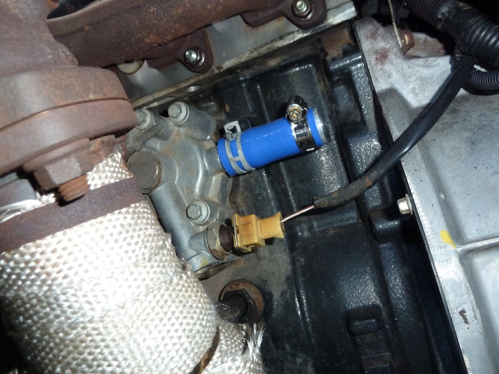

mam prozbu dnes som vyberal prevodovku a vytrhol som kablik zo snimaca na foto a zo stekra na snimac ide jeden cierny kabel v druhej dierke neni nic a moj predpoklad je ze sa vytrhol z bieleho co zostal odtrhnuti ale netusim kam patri cierny a ci tam maju byt dva kable alebo je to len neako uz opravovane :sweat predo mnou :Sorry: foto neni moje :wink:

No já sem ten bílý z čidla přetrhnul, když šla převodovka ven. Vím že mě taky zarazilo, že ten černý je spojený s bílým. Zítra se kouknu jak to tam mám, už si nejsem jistý :shock: .... možná se tam jen tak povaluje :mrgreen:

Je to čidlo tlaku oleje, konektor má v RAVE označení C0187.
Na pin 1 jde drát bílé barvy s hnědým pruhem, na pin 2 drát černé barvy (teoreticky) nebo nic. Bílo hnědej vede na kontrolku. Černej drát nebo obal čidla je zem (asi podle verze - já jsem viděl jenom verzi s jedním bílo hnědým drátem). Je to jenom spínač - dokud motor nevrčí a není tlak oleje, tak je čidlo sepnuté a kontrolka mazání svítí.
