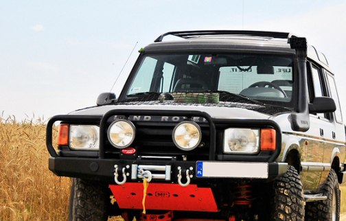

Pls kolik by mohla mit ta horní trubka 35mm nebo 40mm? A myslíte si že to má cenu tam dávat, respektive neudělá to víc škody než užitku?

myslím že cenu to ma pouze pokud to pokračuje i kolem svetel tak jak je to foto a stim užitkem,pises že mas v planu nejakou deformovatelnost... tak nevím no

tiez si myslim ze by si tie deformacne uchyty z povodneho naraznika mal vypustit :wink:
Re: Kupcova D1 Pevnostnak
#171 Příspěvek od Hanys_a_Kaca » 28 črc 2015 08:58
jestli tam necháš tu skládačku, tak bude podle mne celej pevnostńák fungovat jako razítko:-) ťukneš někde jednou částí a zboří ti to celej předek. Viděl jsem přidělanej pevnosňák přes blok gumy v dírách co měly tvr ovalu, že to při nárazu mohlo pracovat v řádech milimetru, to nevim jestli má význam, ale blbý mi to nepřišlo, ale ty puvodní deformovatelný bloky trochu vyrezlý jsou podle mne moc mekky.

Ano nemusi to byt traverza ale od tech origo držáků bych upustil pokud tam chceš dávat necot jako je na obrázku, myslim ze kazdej z nas uz se oprel nekde kde nechtěl a zbyteče si znicit kapotu obtisklou trubkou nevim no

Ahoj, já si hrazdu dělal takhle. Třeba poslouží fotka jako inspirace :-)
