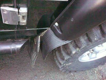

Luboš M. píše:Podložky 3cm, Pneu 305/70/16
To je pořádný MASTODONT !
Krásný auto, krásný lemy (stejné, jako mám já :oops: ) a ta vychytávka s tou zadní zástěrkou :idea:
Přední zástěrky máš řešené jak ? Z těchto fotek to není moc dobře vidět. Prosím detail :wink:

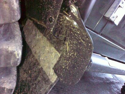

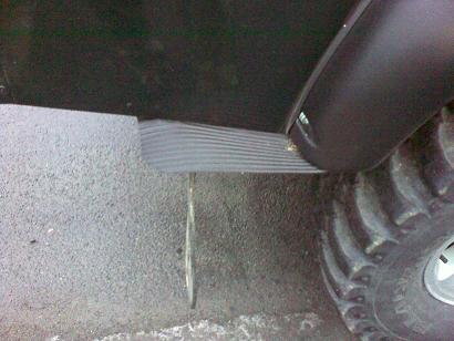

Mopadži děkuji za chválu, právě tvé auto je mi inspirací :lol:
Zástěrky, hlavní, mám origo co jsou na autě a ty přídavné jsou jen funkčí, bych to neměl moc špinavé :oops: Není nad čisté madlo :mrgreen:

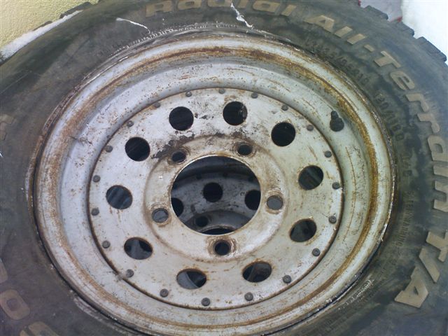

Dělám trochu experiment na discích ala Paddock viz. foto. Nechal jsem upíchnout střed disku a disk otočit. Bude cca o 3 cm širší a bude určitě lépe vypadat než otočený disk. Taková úprava je u těchto disků velice jednoduchá, nelsou bodované! Foto dodám později až budou po opískování a v laku.

Luboš M. píše:Dělám trochu experiment na discích ala Paddock viz. foto. Nechal jsem upíchnout střed disku a disk otočit. Bude cca o 3 cm širší a bude určitě lépe vypadat než otočený disk. Taková úprava je u těchto disků velice jednoduchá, nelsou bodované! Foto dodám později až budou po opískování a v laku.
Dělám to taky, jde to fakt dobře, já jen nechávám posunout střed o 3cm víc dovnítř, nemusí se pak ani předělávat díra na ventilek. A nech zavařit spáru i zvenku, jednak se zpevní a navíc zmizí spára která rezne.
