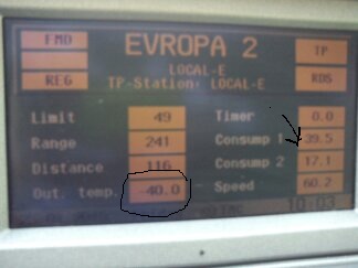

#173 Příspěvek od krestak » 26 led 2013 14:23
horská spotřeba :chuckle

krestak: neblázni :lol: to fakt bylo -40°C? Kde jsi to byl probůh? :mrgreen:

staci odpojit cidlo a je tam hned -40

#177 Příspěvek od krestak » 27 led 2013 17:16
sem si myslel že to nezbaštíte :lol: :lol: :lol: :lol:
vono to ukazuje pořád tohle numero :D

#178 Příspěvek od Kokesek » 27 led 2013 17:21
vyndej masku a zezadu je cidlo. Zkontroluj vedeni a konektor. popr. ho vyzkratuj a koukni jestli poleze do max plusu teplota.

#179 Příspěvek od krestak » 27 led 2013 17:34
Kokesek píše:vyndej masku a zezadu je cidlo. Zkontroluj vedeni a konektor. popr. ho vyzkratuj a koukni jestli poleze do max plusu teplota.
Díky mrknu na něj :D

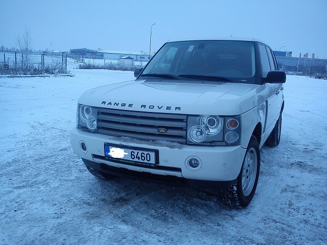

#180 Příspěvek od krestak » 27 led 2013 17:47
leštěnka :lol:
