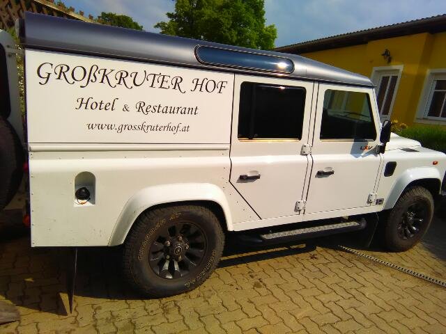

#1528 Příspěvek od victom » 14 úno 2018 23:39
Ja ich mám na 110. A zatiaľ držia... Majú nabehne 60tis. Väčšinou po cestách a diaľniciach. šmíkaju sa za každého počasia,...
( porovnávané z bruchoplazom ) iné pneu som nikdy na defe nemal. fukam na 3 až 3,5 atm.
Pokiaľ sa budú aj naďalej takto rýchlo drať, tak im dávam ešte dalsich cca 60tis.Km. ( jazdím na piatich kolesách. Tj každých 10tis miešam aj rezervu.
V teréne z mojej lenivosti nepodhustujem, a keď treba použijem namotavadlo.

#1529 Příspěvek od masar » 15 úno 2018 06:35
Přijde mi, že je dost přehušťuješ a to je možná i důvod proč tolik kloužou. Chápu mokro a sníh třeba, ale tímhle tomu podle mě ještě přidáváš :think

#1530 Příspěvek od victom » 15 úno 2018 08:15
Viem
Preto som to spomenul. Ja to aj obcas pretazujem. Plne naložený a kola na 2,5 atm sa spatne ovládajú.

#1531 Příspěvek od Adam P. » 15 úno 2018 09:35
no pěkně to sedí na prdeli :) pak to asi má smysl foukat tak moc. já dávám o dost míň a když su naložený tak přifůknu. jinak moc díky za názory a zkušenosti. půjdu do nich. jasně že BFG by asi byly lepší, ale na tohle mám gut cenu...
