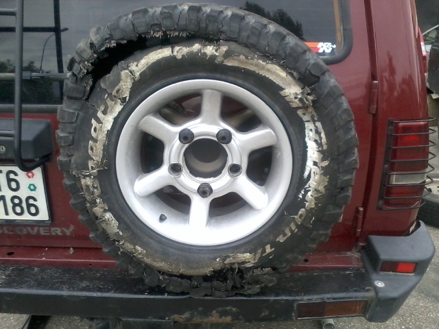

#1502 Příspěvek od kupec18 » 30 črc 2016 21:41
Jel jsem na 235/75 16 zbytek auta 235 85 r16.
Tu menší jsem přehustil, ty větší upustil a jel s tím cca 50km do Brna, nepozoruji žádné negativní dopady. Celou cestu jsem jel do 40km/h pro sichr.
