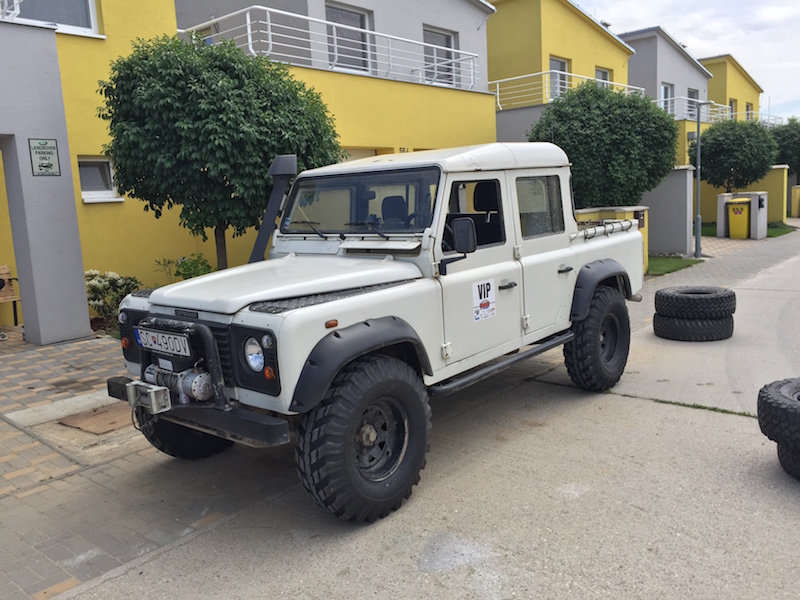

#1491 Příspěvek od Tomy » 23 kvě 2016 19:45
Tak sú nahodené. Pomerne srandovná guma, 285/85 R 16, reálna výška 88 cm.

#1492 Příspěvek od Maxsel » 23 kvě 2016 23:33
To už jsou pořádný kolečka. Jen ten podvozek s nima už nějak nekoresponduje. Nebudeš zvedat?

#1493 Příspěvek od MOPADŽI » 24 kvě 2016 09:16
Pěkná kolečka.
Protektory to doufám nejsou ?

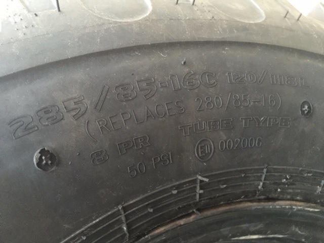

Tomy píše:Tak sú nahodené. Pomerne srandovná guma, 285/85 R 16, reálna výška 88 cm.
Není to náhodou 285/80 R16 ? Nebo tedy alespoň já mám ty samé a jsou to netradičně na 80 právě. K :dance

#1495 Příspěvek od Tomy » 24 kvě 2016 19:28
Predok už je hore o 2", zadok je seria. Vyssie uz ani moc nechcem ist, skor by som rad len zdvihol lemy blatnikov na styl defendra z posledneho Bonda. Karel, su 285/85 a je na nich napisane ze equal to 280/85 R16.

#1496 Příspěvek od Tomy » 24 kvě 2016 19:38
Toto je ich označenie. Jedine, co som si nevsimol, ze su dusove. Ale nahodili sme ich bez duse s gumenou hmotou na bokoch diskov a drzia. Protektory to nie su, su relativne lahke. Vahu presne ale neviem. ale urcite lahsie ako moje protektory 265"/75 R16 Insa Turbo Dakar.
