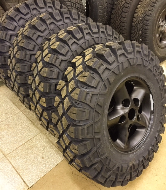

Trochu zubů nám přibylo.
Re: DISKY + PNEUMATIKY, ZVÝŠENÉ PODVOZKY
Napsal: 12 kvě 2016 14:36
od Maxsel
Krásně se zubí na všechny strany.
Napsal: 12 kvě 2016 14:47
od gibson
MOPADŽI píše:Trochu zubů nám přibylo.
255/85?
Napsal: 12 kvě 2016 15:05
od SJ410
gibson píše:
255/85?
To budou ty 255. Akorát to jsou Maxxis Creepy Crawler. Kolik mají, prosím tě
na výšku ve skutečnosti? Diky
