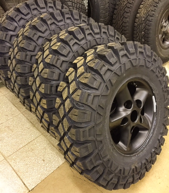

Re: DISKY + PNEUMATIKY, ZVÝŠENÉ PODVOZKY
#1476 Příspěvek od MOPADŽI » 12 kvě 2016 14:27
Trochu zubů nám přibylo.
#1477 Příspěvek od Maxsel » 12 kvě 2016 14:36
Krásně se zubí na všechny strany.
gibson
Příspěvky: 3321
tel.: +421907201052
auto: D1, mini, L322 Tdv8
Bydliště: stará ľubovňa
#1478 Příspěvek od gibson » 12 kvě 2016 14:47
MOPADŽI píše:Trochu zubů nám přibylo.
255/85?
SJ410
Příspěvky: 642
Bydliště: Plzeň-sever
#1479 Příspěvek od SJ410 » 12 kvě 2016 15:05
gibson píše:
255/85?
To budou ty 255. Akorát to jsou Maxxis Creepy Crawler. Kolik mají, prosím tě
na výšku ve skutečnosti? Diky
Už radši na nic...
