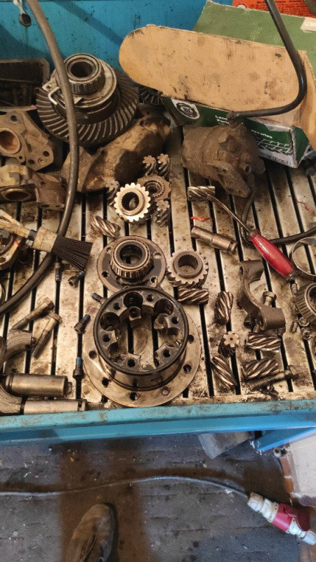

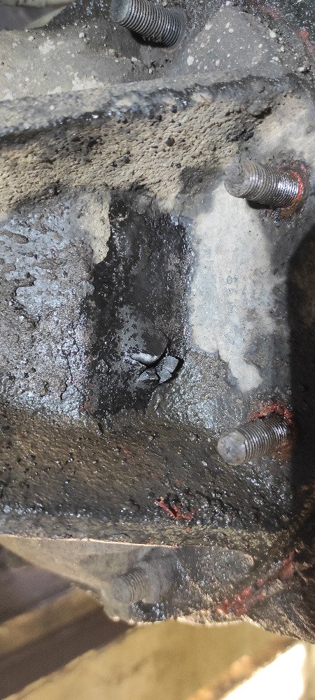

Před cca 3 rokama jsem dával na zadní nápravu samosvor od Ashcrofta, makalo to dobře až do včera kdy jsem potřeboval vjet na dílnu abych stvořil zahrádku a při rozjížděcím manévru se tomu nějak nechtělo, pak něco povolilo a už to jelo. Řikám si tak dobrý. No a nebylo, to si takhle řežu, svařuju a najednou jsem si všimnul louže pod zadní difem, tak na to koukám a ejhle, z boku je díra.

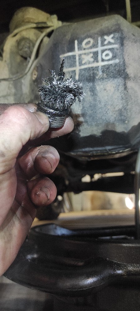

Tak mi to nedalo a vypustil jsem olej...

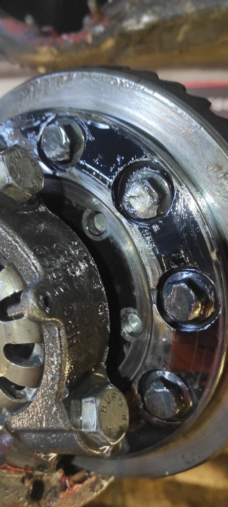

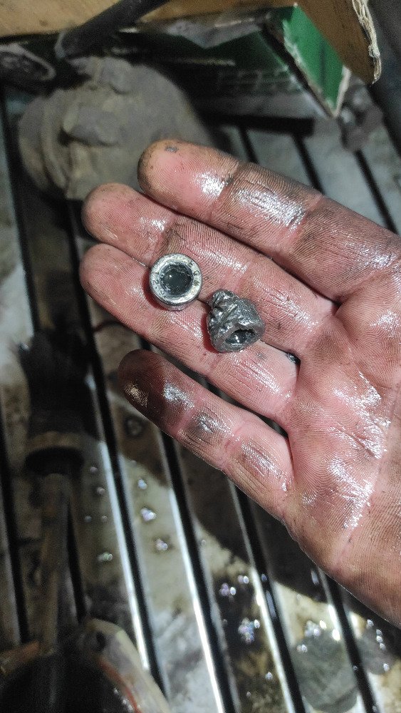

No a když jsem vyndal koš, zjistil jsem, že srouby nebyly ustřižené, jak jsem předpokládal, kdepak, ani jeden. Všechny se do jednoho vyšroubovaly
K překvapení všech to byl jediný problém, odnesly to ještě šrouby na talířovém kole od toho jak se úspěšně snažily rozemlít ty imbusové 12.9ky...
A na závěr dotaz, setkal se s nečím podobným někdo? Mám stejný samosvor i na přední nápravě a tak přemýšlím jestli tomu mám věřit dál, nebo to taky radši vyměnit za špéru...

Těžko říct, z těch fragmentů se dá sotva poznat, že to kdysi byly šrouby, ale vzhledem k tomu, že na druhé straně byly normálně zalepené a drželo to, tak bych to viděl jako pravděpodobnou příčinu. Nezdá se mi totiž moc pravděpodobné, že by to lepidlo na jedné straně rozpustil olej ve kterém se koupala i druhá strana...

Na fotce když je to rozebrané na atomy tak jsou vidět Imbusy se zbytkem lepidla tedy minimálně některé byly zalepené.
Jasně, to jsou právě z té druhé strany, kde to drželo, jak jsem psal.
