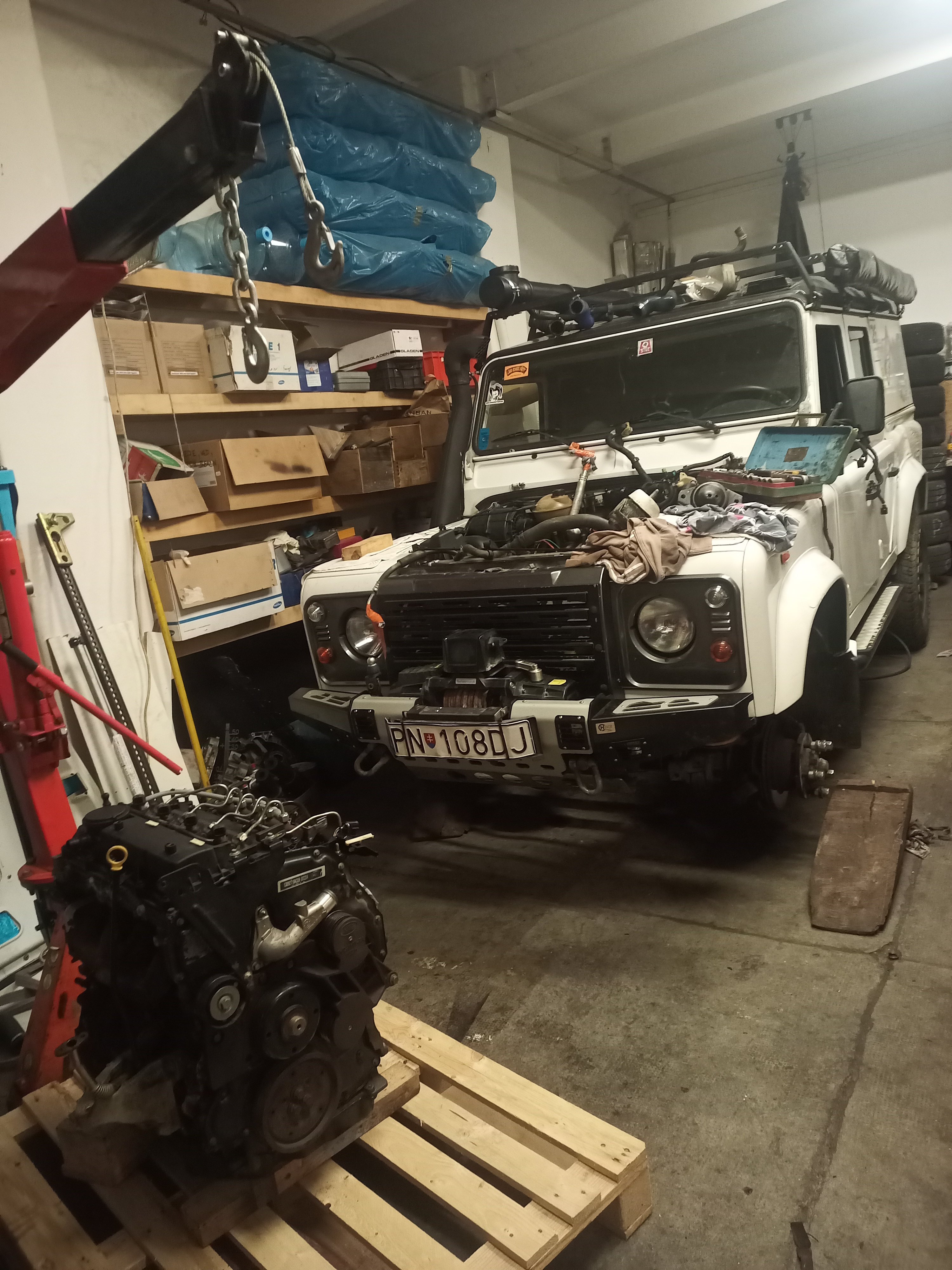

Po včerajšom rozhovore s mechcikom priamo z fordu, tak je jedno či je nacipovane, alebo nie. Padajú všetky rovnako a aj v záruke po pár km. Problem sú vysoke teploty, ku ktorým prispieva DPFko, ktorému pri regenerácii RJ privstrekuje naftu pri otvorenom výfukovom ventile.
Takže ak ten motor ozivim, DPF pôjde na smetisko.
Ďalej, ako som uz spomínal, je treba riešiť vstrekovače, a to každý druhý "olej"...

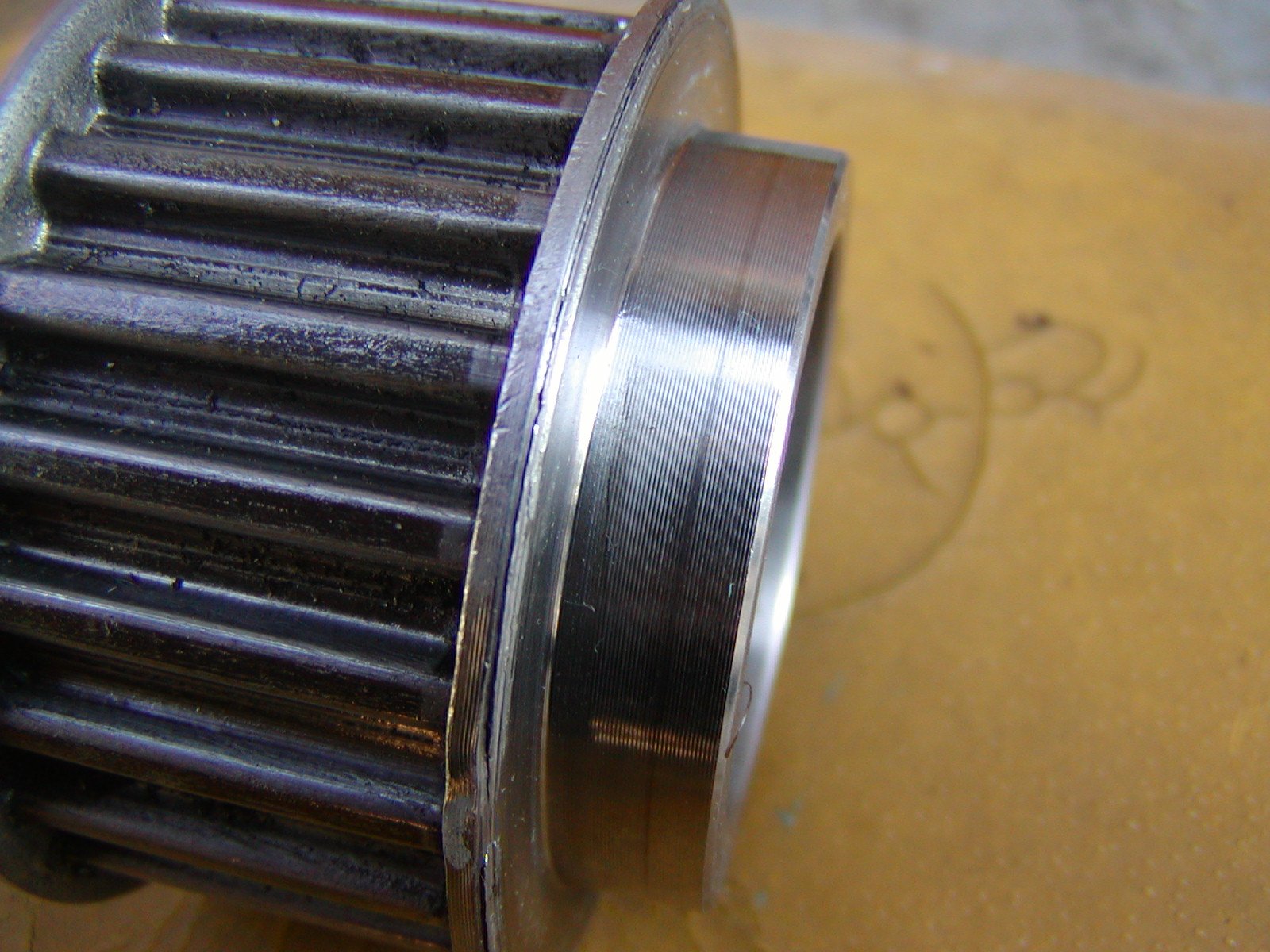

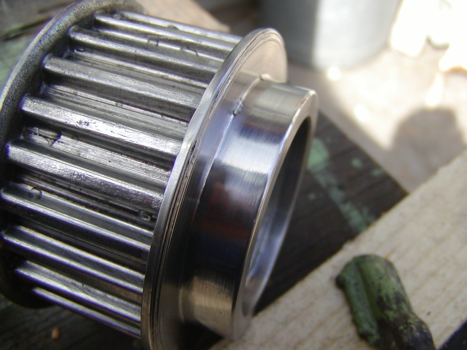

300Tdi ,kolo pro rozv. řemen -na klice, Pak mají gufera držet ,když je to takhle odfláknutý :mrgreen:
a po vyleštění dosedací plochy pro gufero , ted neukápne už ani kapka :grin:
Je to vo lidech, Nekvalitní lidí ve výrobě = nekvalitní práce :mrgreen:

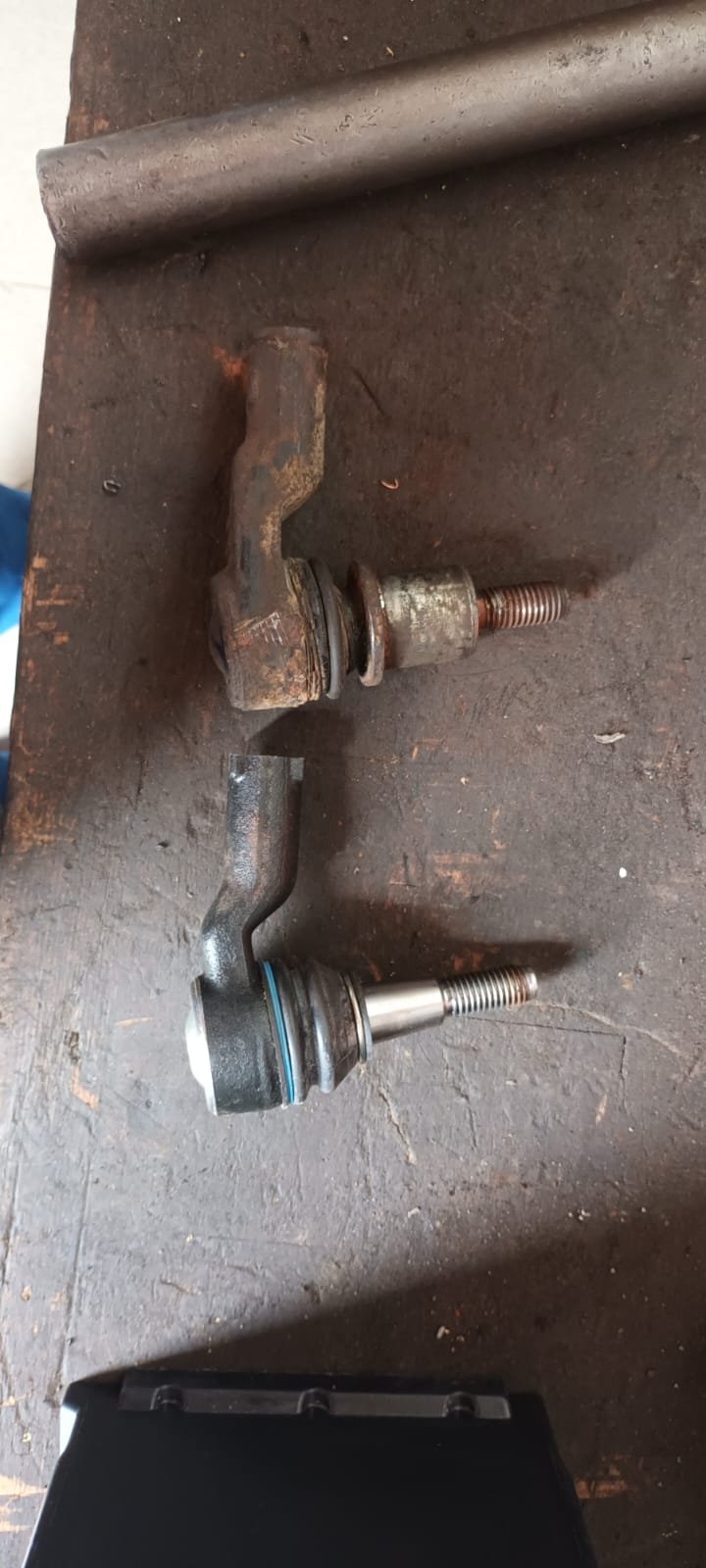

Pripajam sa aj ja . Neviete mi povedat co je toto za cap? Horny sa vybral z auta a dolny je origo z katalogu. Auto mam D3 2009 TDV6. Je to gulovy cap riadenia

To jsi ten čep vyndal z těhlice i s vložkou ne?

Miky_CZ píše: 08 čer 2023 12:50 To jsi ten čep vyndal z těhlice i s vložkou ne?
Ano uz sa tobopravilo, poctivo zalepene to bolo a tvarilo sa to ako jeden kus.

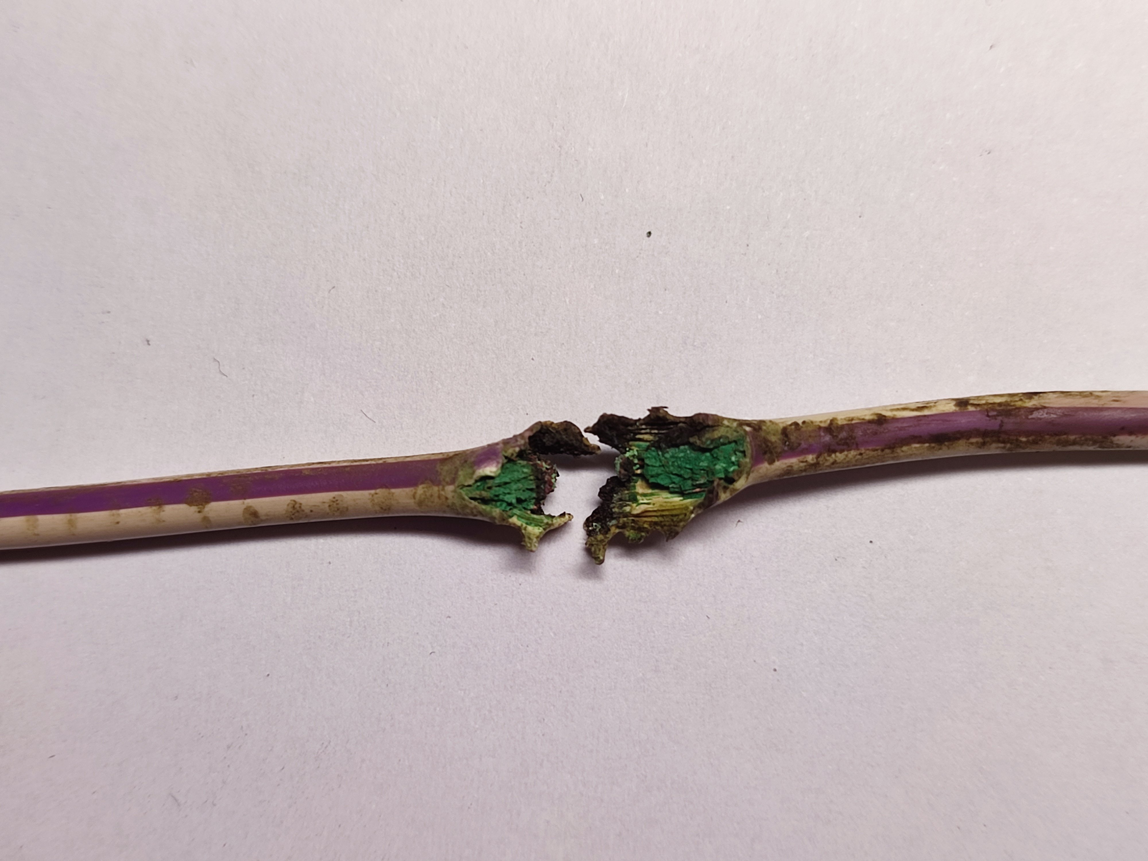

Tak prispejem aj ja do tohoto vlakna.

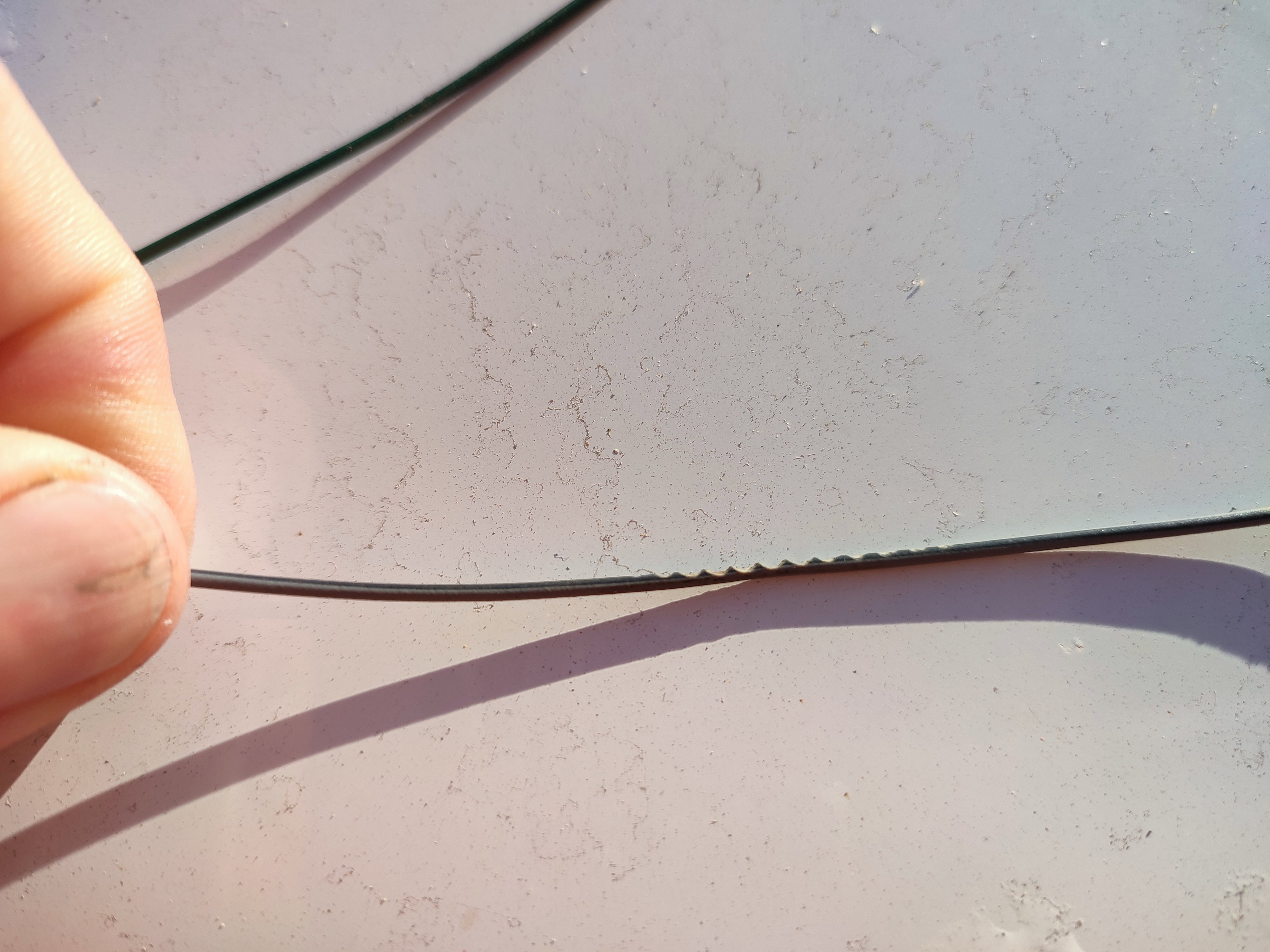

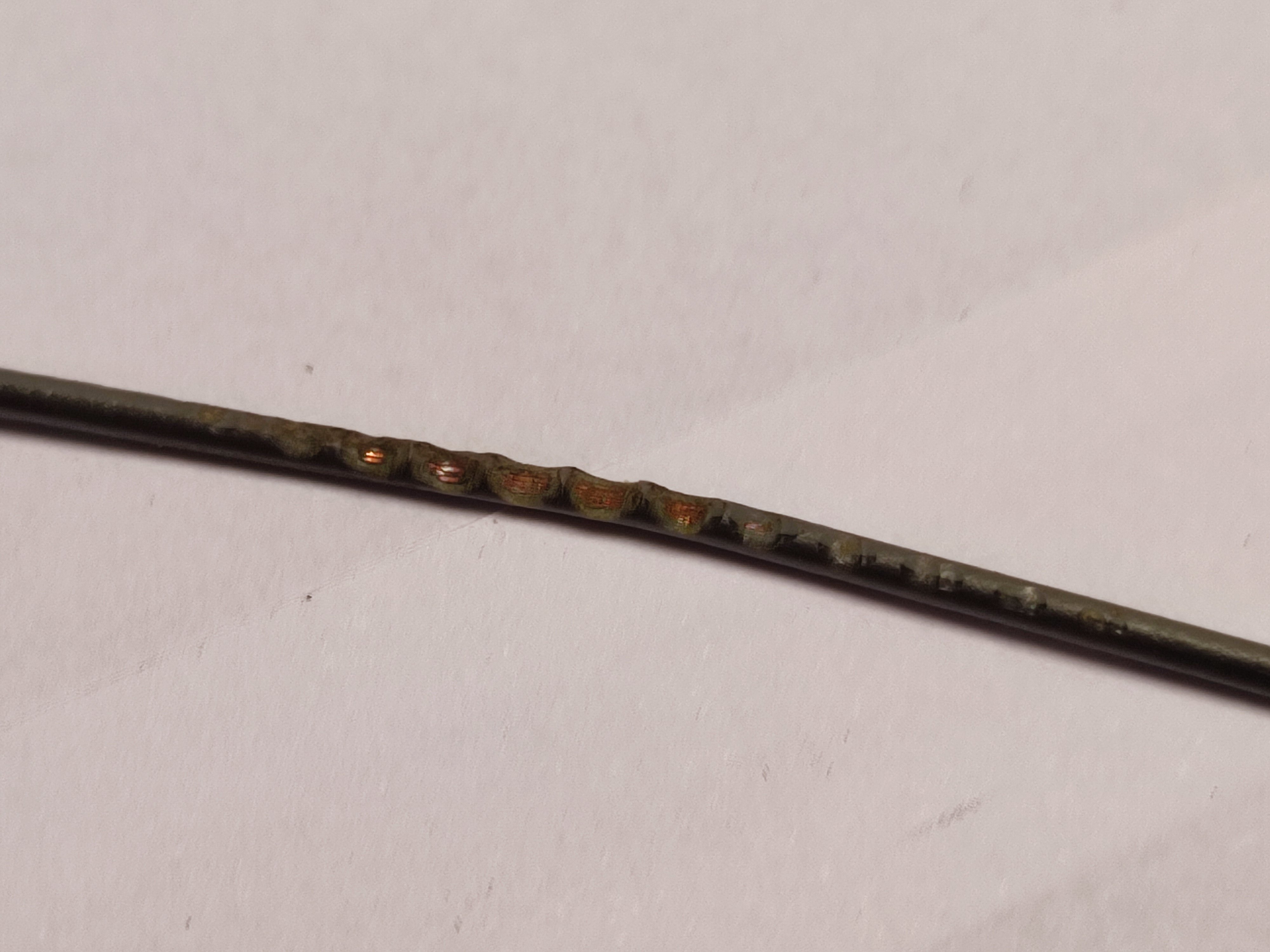

Vcera asi po 80km jazdy Deficek zacal "zlobit" nasledovalo niekolko hodin opravy a uspesny navrat z prerusenej pracovnej cesty. Potom niekolko hodin hladania a odstranovania chyby. Dnes este dokoncenie a nejake to cistenie aby sme vyrazili na dalsie cesty.
Příspěvky: 15395
Re: Zkurveny lendrouvry :-(
#1438 Příspěvek od MadTom » 15 srp 2023 08:27
Teď ještě obrázek, kde ty dráty byly. Předpokládám, že "vlnky" jsou z nějakého husího krku.
Příspěvky: 5132
#1439 Příspěvek od DanoDEF » 15 srp 2023 08:36
No to je ta hadanka prave pre teba. Podla farby by si mohol tusit. Ano vedenie k palivovemu cerpadlu. Samozrejme "prehnity" drat nebol nikde na zaciatku/konci ale pekne uprostred vetvy ("husiom krku") ktora sa oddeluje od hlavneho zväzku a vedie k cerpadlu. Kedze mam vymeneny konektor na vedeni k cerpadlu (po inych opravach) tak sa da zasunut dvomi sposobmi teda prepolovat cerpadlo co si v strese nevsimnes a hladas poruchu dalej preco nejde nafta.

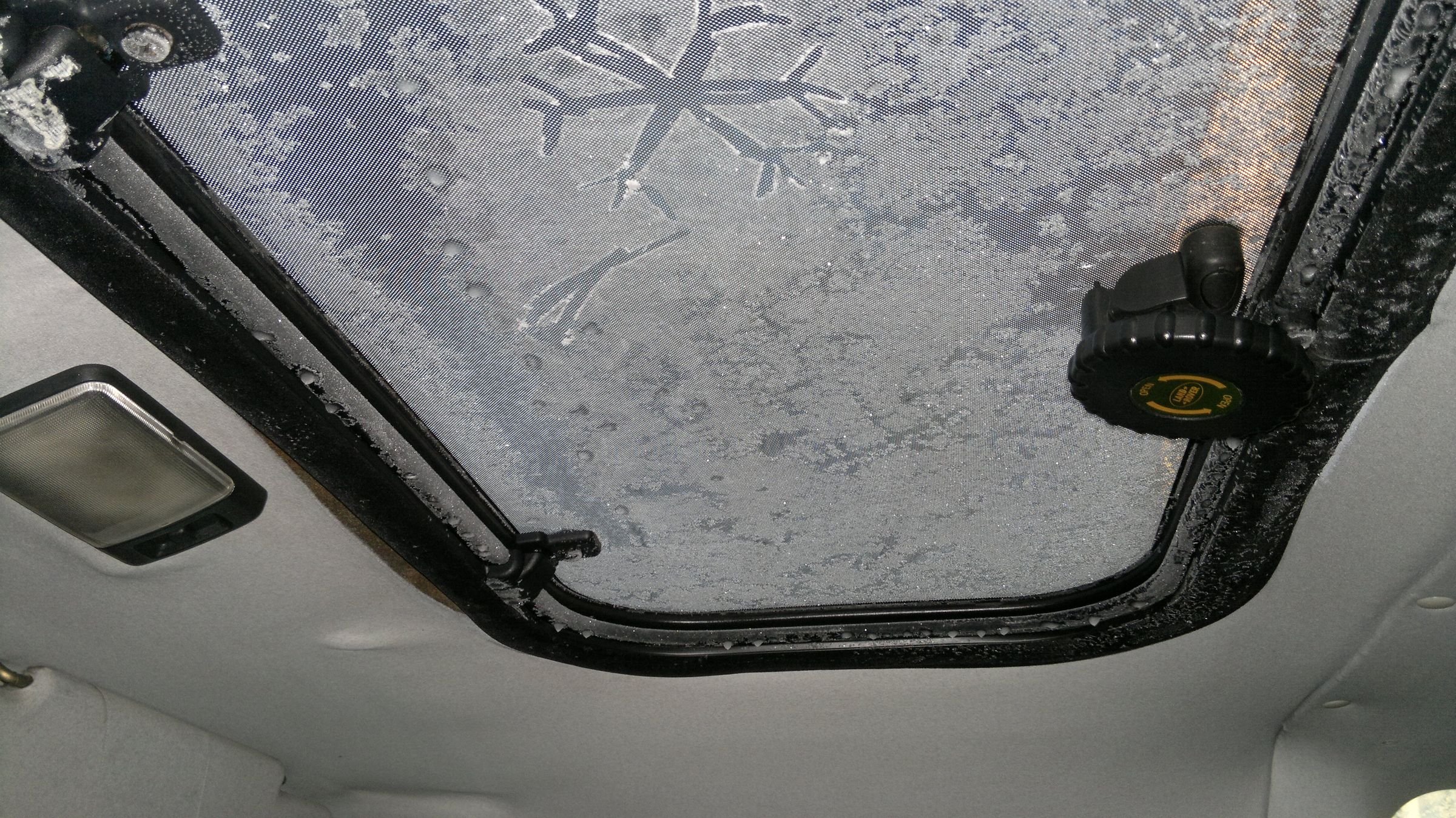

Dneska mě Defík vyškolil. Když už jsem dal dokupy zámky dveří, tak dneska přijedu k pumpě a ... a nejde odemknout víčko nádrže. Zámrz. Bylo mi žinantní vyndat u stojanu zapalovač a začit ho křísit :mrgreen: , tak jsem mu začal dávat aspoň umělé dýchání. Zachránila mě paní čerpadlářka, která si všimla mého snažení a hned mi obratně prodala rozmrazovač :grin: :yes
Vyrazím na cestu a když dojíždím k sousednímu městečku, tak při sjezdu z kopečka ze zvyku sundám nohu z plynu v domnění, že jako obvykle docourám k ceduli na začátku obce. Jenže něco nehraje, auto nezpomaluje, ba naopak. No bodejť, když plynový pedál zamrznul v dolní poloze :grin: . V panice jsem nakonec špičkou boty vykopnul pedál zpátky. Asi začnu vozit pohrabáč.
Ale abych jenom nehaněl, zase mám v autě hezkou vánočně-zimní atmosféru. Děti si můžou kreslit i zevnitř. A přestalo zatékat tím levým pantem střešního okénka :lol:
