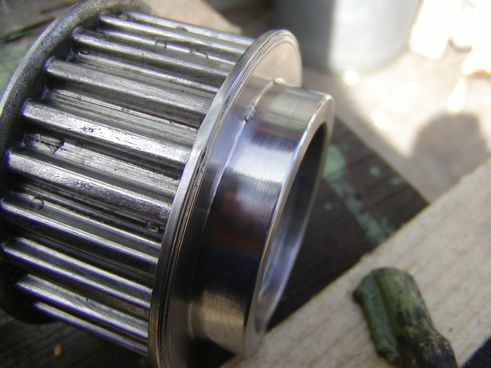

300Tdi ,kolo pro rozv. řemen -na klice, Pak mají gufera držet ,když je to takhle odfláknutý
a po vyleštění dosedací plochy pro gufero , ted neukápne už ani kapka
Je to vo lidech, Nekvalitní lidí ve výrobě = nekvalitní práce
