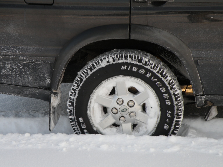

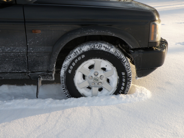

#151 Příspěvek od sloon » 27 led 2010 18:40
Tak jsem na to dnes koukal mám tam 255/65/R16 (což je skoro stejně jako 255/55/R18) a větší už bych tam nedával moc místa tam není.
Jak říká PavelU jde o křížení a plný rejd.
P1270011 (2).jpg (162.49 KiB) Zobrazeno 8868 x
P1270012 (2).jpg (165.83 KiB) Zobrazeno 8868 x

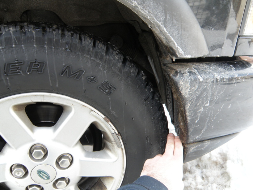

#158 Příspěvek od sloon » 01 úno 2010 12:06
Já mám 255/65/R16 a větší už bych tam asi nedával, stál jsem trochu ve svahu tak že mírné křížení jestli se tomu dá tak říct a místa je tam tak na dva prsty.Když se stojí na rovině tak je tam místa poměrně dost ale při křížení by to asi dřelo.
(184.93 KiB) Staženo 816 x

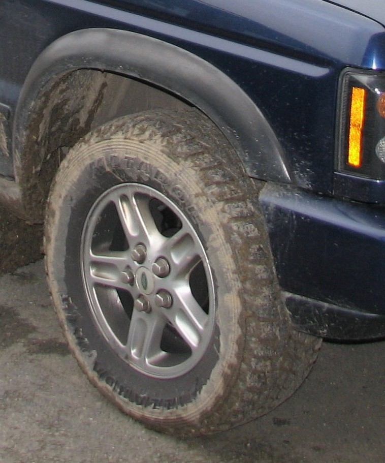

#159 Příspěvek od bobf » 01 úno 2010 12:21
Já mám na své DII MATADOR MP 71, 255/65 R16, 109H jako celoroční mi bylo jasné, že bude někde zrada. Bahno, terén, hluboký sníh je 100%. Jak se dostanete do mrazu nebo ujetý povrch tak je to na ztuhlé pneu špatné. Po zhoblování nasadím letní a zimní zvlášť. Bobík U.H.
(143.73 KiB) Staženo 809 x
