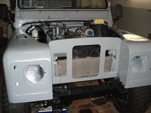

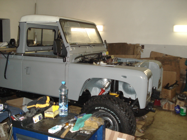

#156 Příspěvek od eliott » 22 úno 2010 20:56
Jinak dnes jsem dal druhý blatník, zítra kapotu a je nahrubo hotovo...

#160 Příspěvek od eliott » 22 úno 2010 21:19
Mešky píše:No, blatník a kapotu zítra, to jsi toho dneska moc neudělal. :lol:
No tys mi tady chyběl :mrgreen: :mrgreen: Jednak jsem dělal ještě trubky od hlavního válce a pak jsem to pasoval, dopasovat to tak, aby to hrálo je snad nemožné, není divu, když všechny ''outriggers'' jsou min. jednou převařované :roll: :roll:
