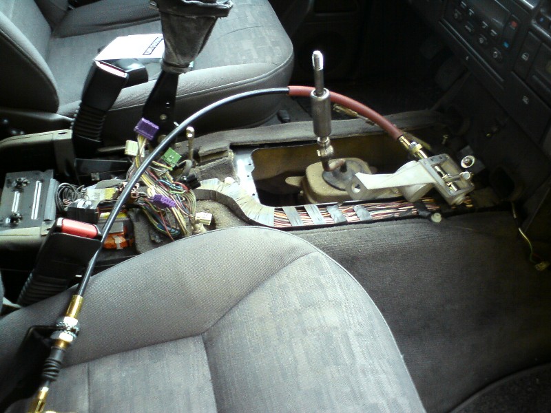

Tak jsem si včera pohrál a do D2 mi přibyla jedna řadící páka :D - na ovládání uzávěrky mezinápravového diferenciálu. Jako ovládání slouží bovden původně sloužící pro ovládání redukce v jedné lehce vyhořelé D2 (díky Karle :yes ) a zbytek už byla jenom troška soustružení a svařování.
Ještě musím poděkovat Land Jirkovi jako kamarádovi na telefonu za rychlou konzultaci ohledně čidla zařazení uzávěrky. Originál to bylo připojené, akorát jsem neodhadl, že to trvá tak dlouho, než to docvakne a kontrolka na palubovce se rozsvítí - skoro mi nestačil dvůr.
A mám jeden dotaz - jak se ty konektory z čidla dají odpojit? Zkoušel jsem to různě tahat a páčit a nic, drží jak přibyté. :shock:

MadTom píše: A mám jeden dotaz - jak se ty konektory z čidla dají odpojit? Zkoušel jsem to různě tahat a páčit a nic, drží jak přibyté. :shock:
... no tak, ze prvy krok je uvolnenie konektora z drziaka a az druhy krok je samostatne rozpojenie konektorov. Je tam eretacia kym je to v drziaku.
Re: Uzavierky na Disco II
#147 Příspěvek od MadTom » 07 dub 2010 07:08
:shock: podle mě to jsou na čidle dva fastony a dva samostatné konektory na kabelu. Klasické vácepólové konektory mají západky v rámci plasového těla, ale tady jsem je nenašel. Každopádně už to není potřeba odpojovat, funguje to.
Fotku mám jednu - výsledek, tak ji sem dám.
tady je odkaz, podle čeho jsem to dělal:
http://britautorepair.com/landrover_cdl_install.htm - detaily jsou závislé na technických možnostech toho, kdo to bude dělat. Protože soustruh, frézu a svářečku mám doma, tak mi zbývalo sehnat ten správný bovden a vyrobit to. Jinak jsem si to koupil jako hotovou sadu, protože dělat něčeho jeden kus je docela opruz. Ještě zbývá dořešit kožený vak.
ovládání CDL u D2
(134.9 KiB) Staženo 1592 x
