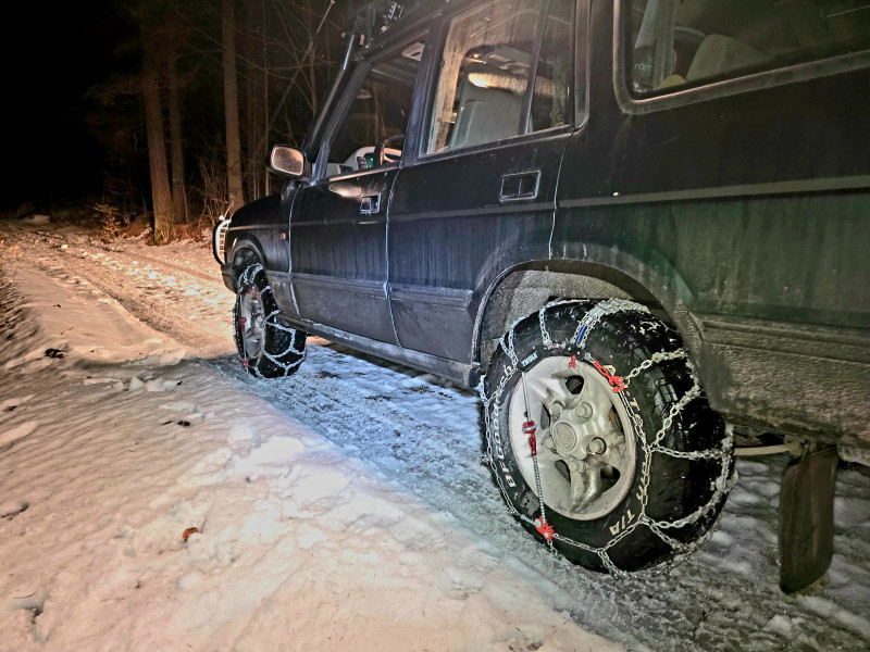

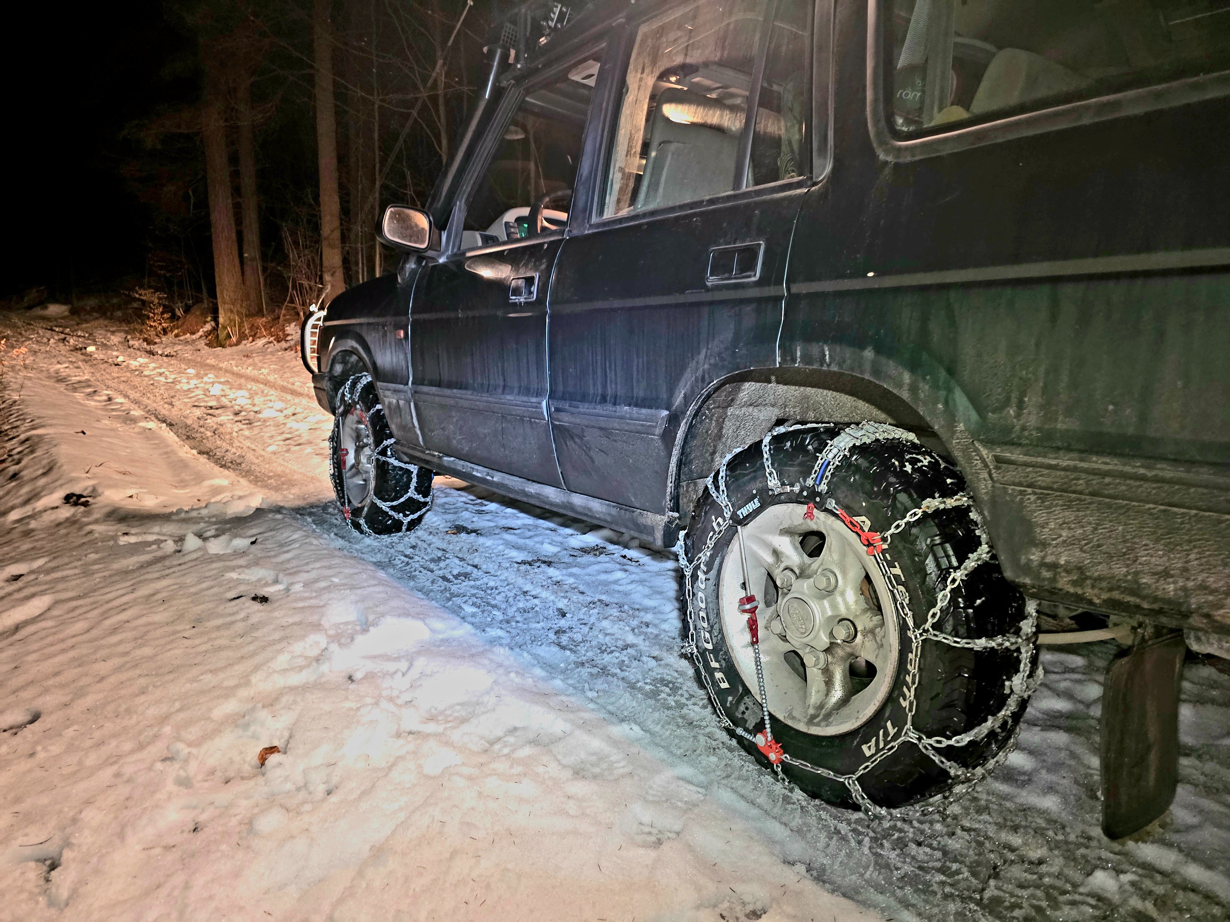

reťaze otestované:
mildo123
Příspěvky: 670
auto: Defender 110 Tdi
Re: Steyrova DI 300Tdi
#142 Příspěvek od mildo123 » 19 led 2026 17:43
Nechcem ti kaziť radosť, ale takúto sadu som ja a aj brat zlikvidovali skoro okamžite. Všetky tie plastové hračičky som vylámal na počkanie. Na reťazi pre takéto auto nesmie byť plast. Niekde na nete som ti radil aké máme vyskúšané, ale neposlúchol si .
Defender 110 Tdi 1998
#143 Příspěvek od MadTom » 19 led 2026 18:21
Je drobný rozdíl mezi vyprošťovacími řetězy a řetěuy určenými na delší jízdu - záběrovými.
steyr
Příspěvky: 186
Registrován: 10 čer 2015 07:30
auto: DI 300Tdi
#144 Příspěvek od steyr » 20 led 2026 07:53
Ahojte, vďaka za postrehy!
Pôvodne som mal v hľadáčiku reťaze Pewag, ktoré som mal predtým na zniesli veľa alebo tie odporúčané Milanom. Potom som kukol bazoš a vyskočili na mňa tieto za smiešne peniaze, tak som ich zobral, budú prioritne sú určené na cesty, keď ich s deťmi v aute, potrebujem rýchlo nahodiť (chata, lyžovačka) nie na vystrájanie v lese.

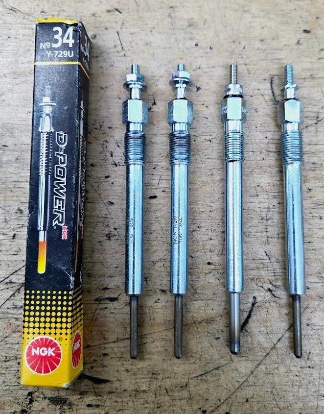

Nakoľko sme sa trošku trápili so štartami v mrazoch, vymenili sa žhaviče:

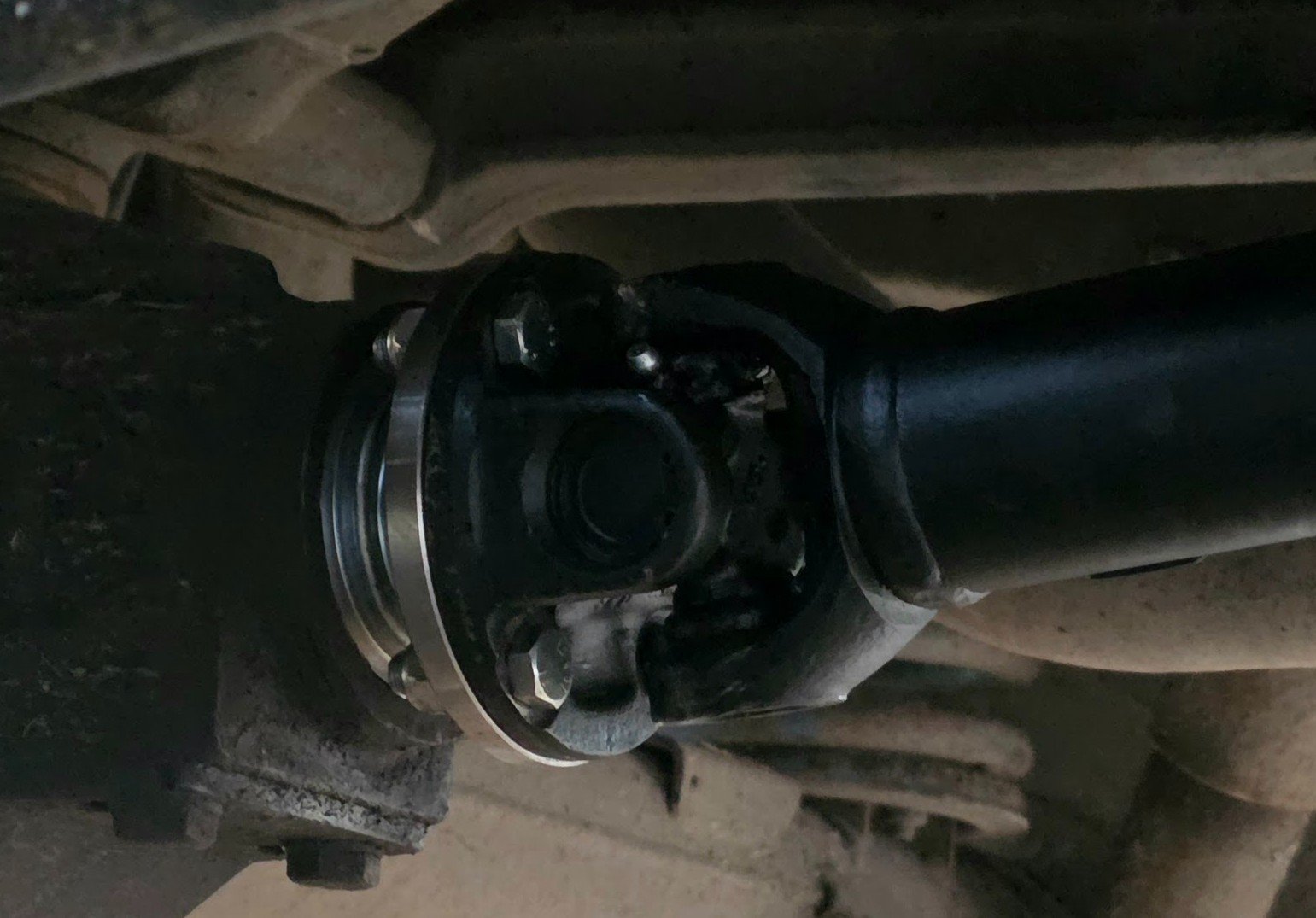

#146 Příspěvek od steyr » 26 úno 2026 13:27
Ahojte,
vykonaný servis tento týždeň (310k km):
- výmena oleja motor + obe prevodovky + diffy
- filtre: olejový, vzduchový, palivový
- vyčistenie odkalovacej nádobky
- kardan vyvýžený + swap z 300Tdi na 200TDi + kardan kríže premazané
- kontrola ostatných prevádzkových kvapalín
Jazdíme ďalej :muscle

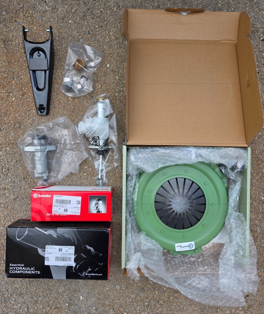

#155 Příspěvek od steyr » 15 čer 2026 12:38

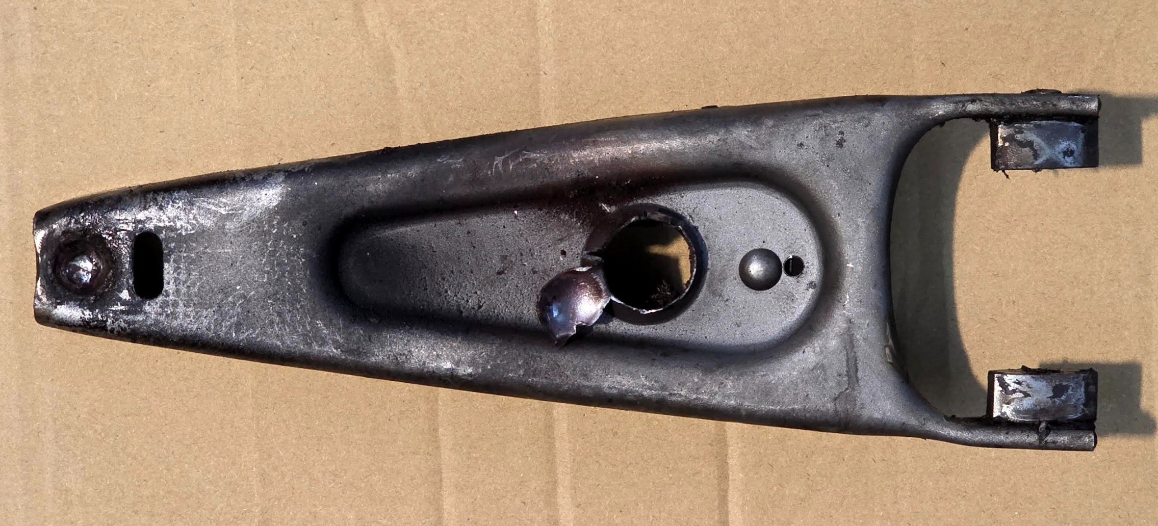

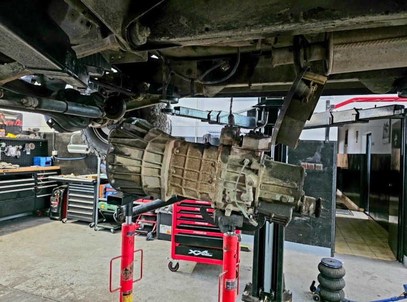

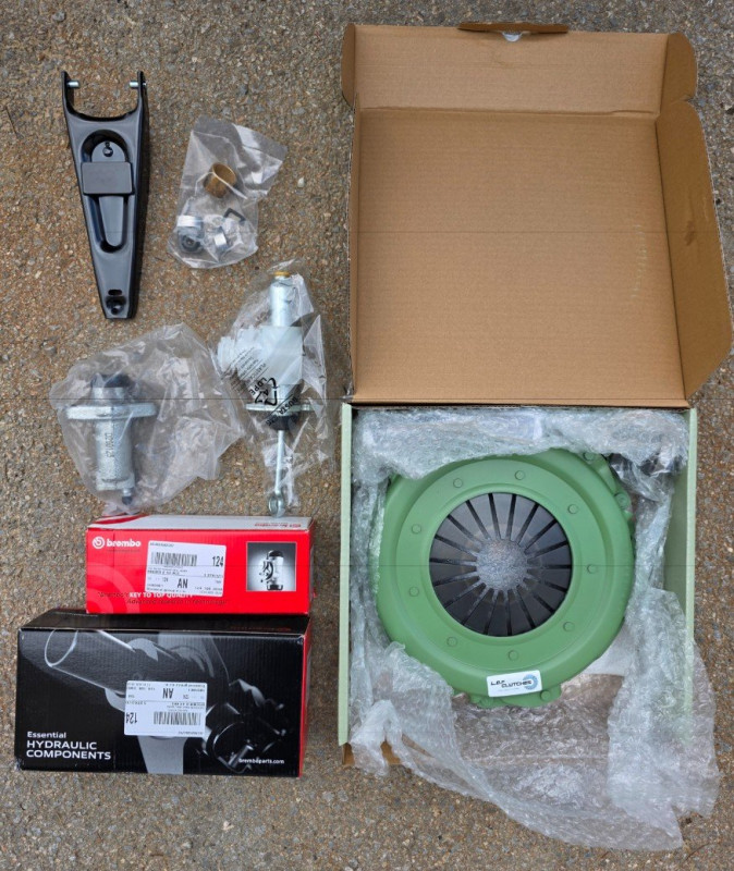

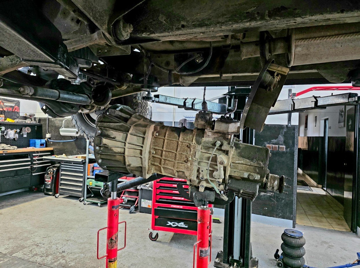

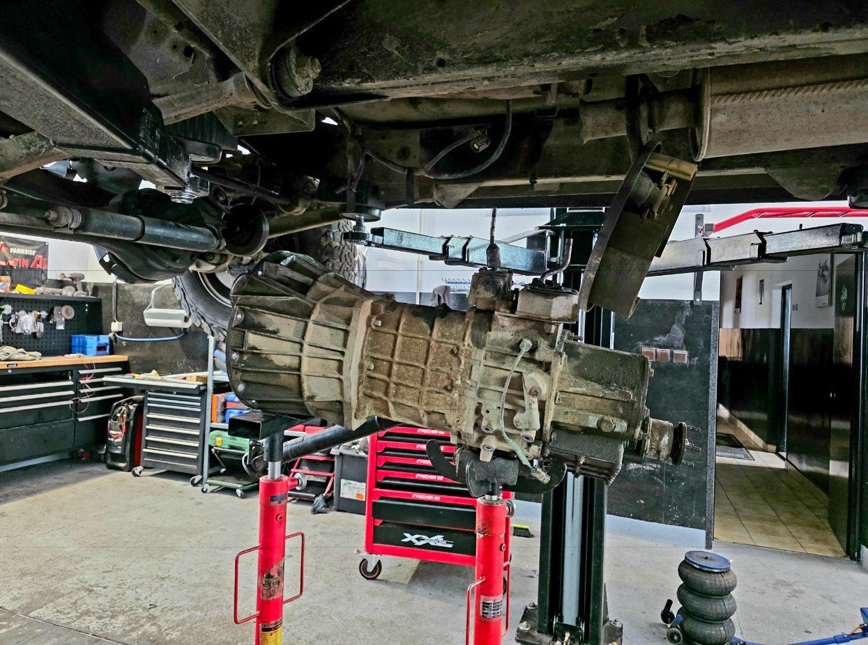

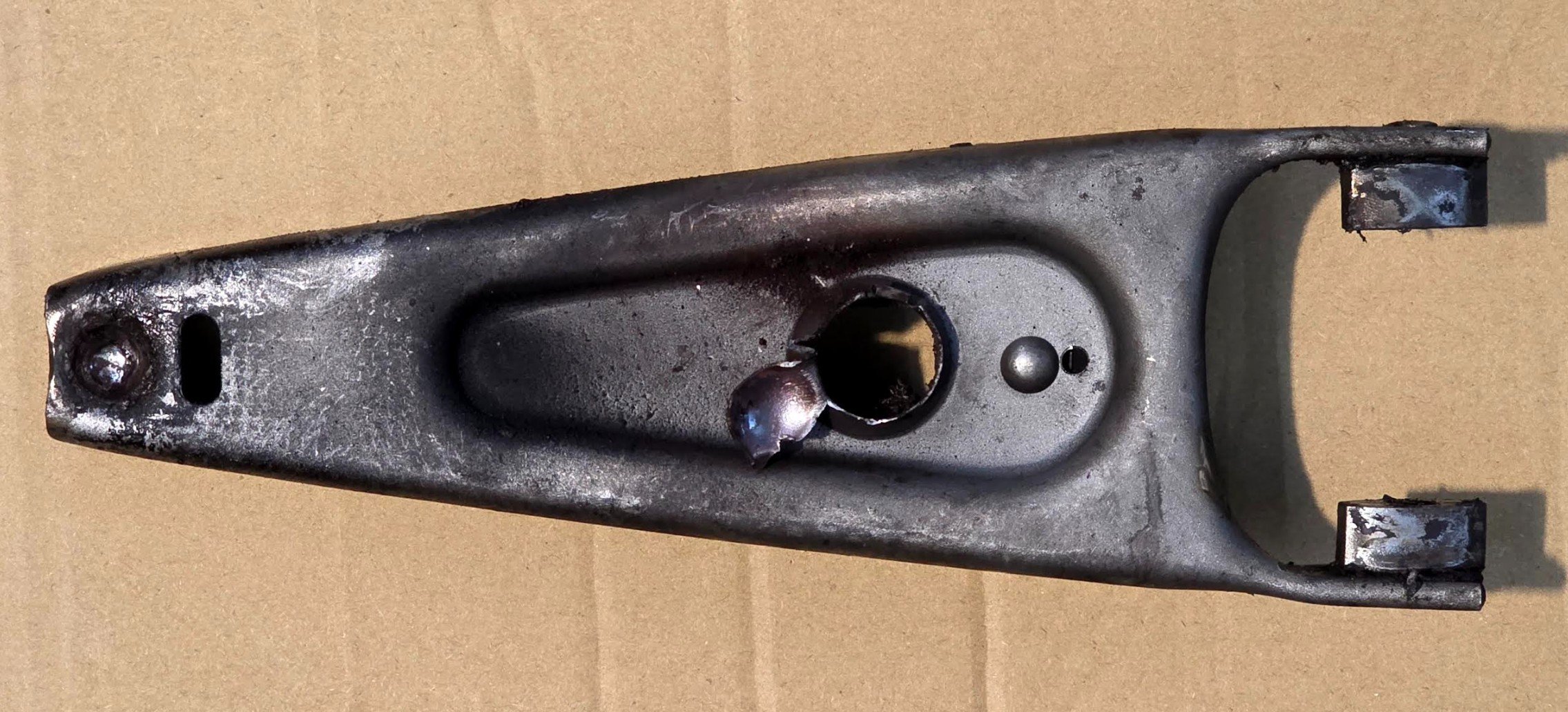

Nakoľko mi minulý týždeň, z ničoho nič, počas státia, po zošliapnutí spojky spadol spojkový pedál, presne tu:

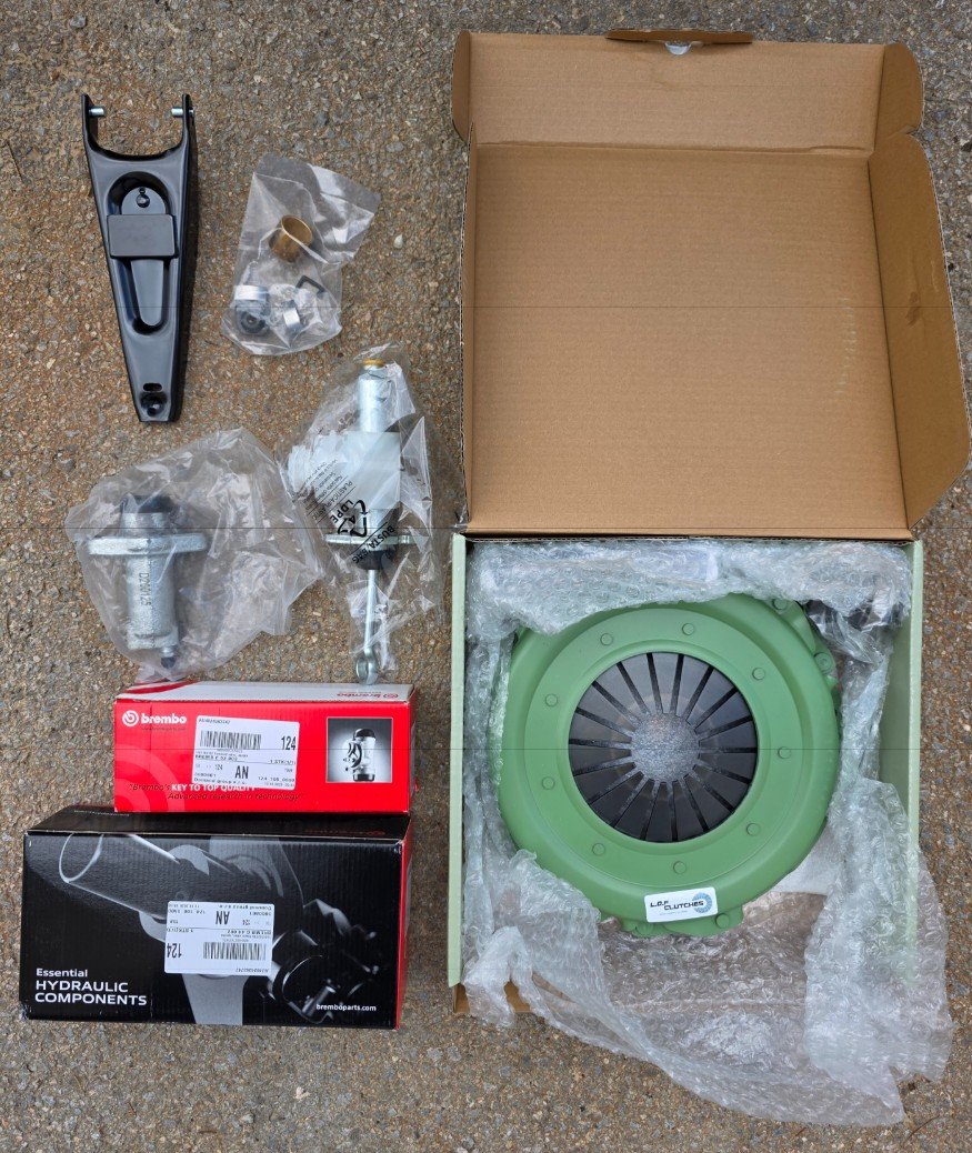

Vykonaný bol nasledovný servis:
1. Spojková sada LOF RoadSpec
2. Vydlička HD
3. Hlavný i pomocný spojkový valec
4. Inštalácia autorádia a kontrola reproduktorov
5. Oprava predných stieračov z režimu "slow-mo" vyčistenie a premazanie mechanizmu
6. Výmena nefunkčnej zásuvky autozapaľovača
7. Preplach chladiaceho systému a výmena chladiacej kvapaliny
8. Výmena poškodeného pletenca na výfuku

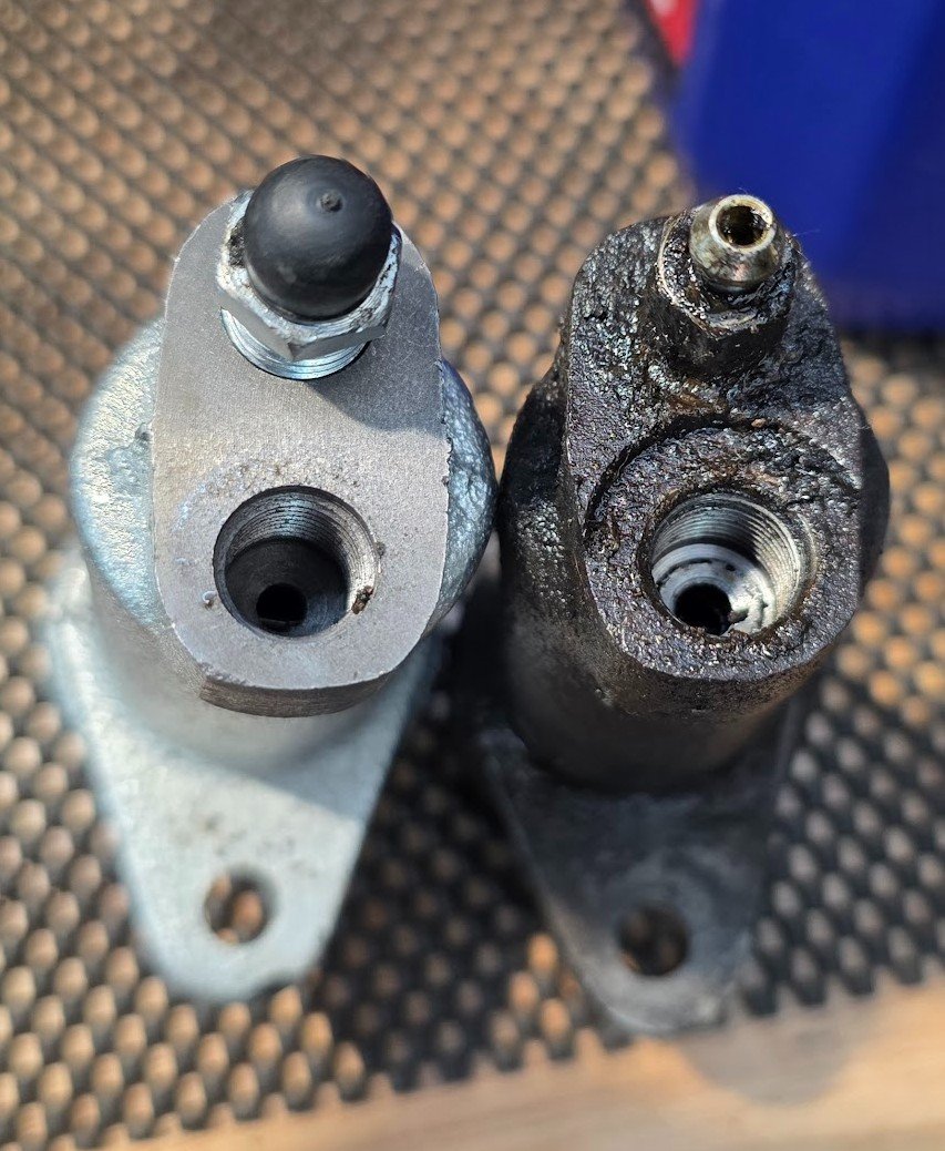

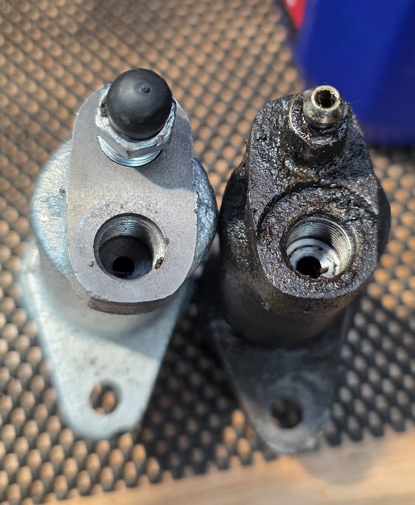

+ ešte také zistenie na čo si dať pozor pri objednávaní pomocného valca mi prišli 2 so zlým vnútorným závitom, ktorý bol malý a metrický cca 9mm a šróbenie na trubke a na demontovanom pomocnom valci (neviem či origi po 30 rokoch :D) je závit 7/16 20 UNF t.j. cca 11,11mm s jemným stúpaním
