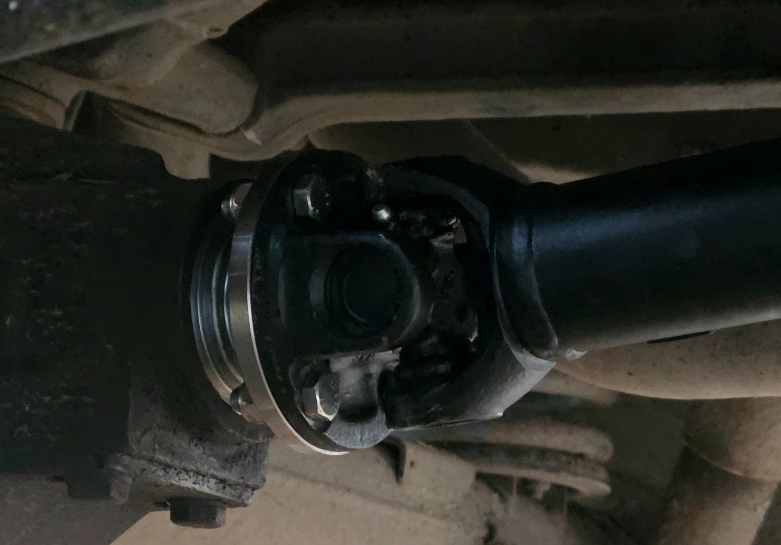

Ahojte,
vykonaný servis tento týždeň (310k km):
- výmena oleja motor + obe prevodovky + diffy
- filtre: olejový, vzduchový, palivový
- vyčistenie odkalovacej nádobky
- kardan vyvýžený + swap z 300Tdi na 200TDi + kardan kríže premazané
- kontrola ostatných prevádzkových kvapalín
Jazdíme ďalej
Jazdíme ďalej

Re: Steyrova DI 300Tdi
Krasa - jako novy
