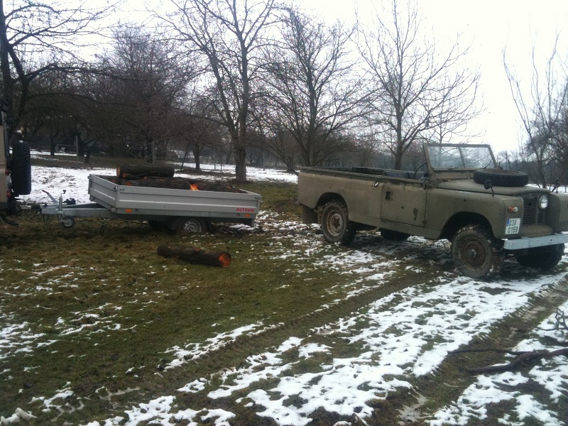

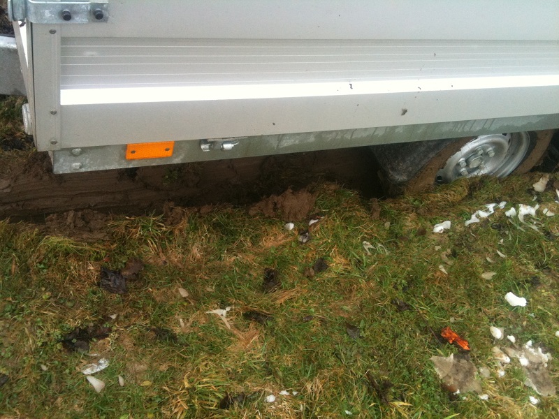

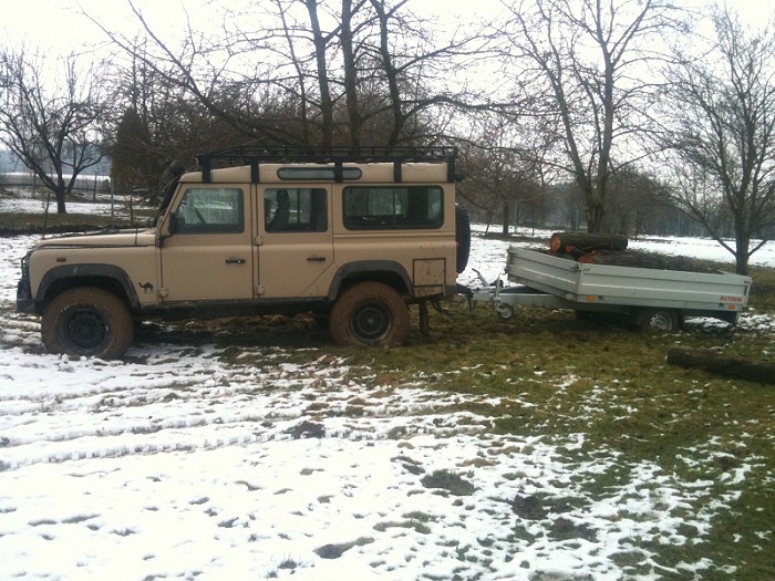

1.5 tuny mokré olše a podmáčený terén. :D :D
Serie přijela na pomoc (ještě že mám tolik LR)

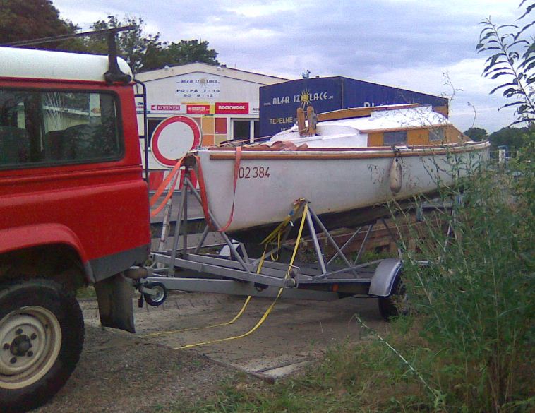

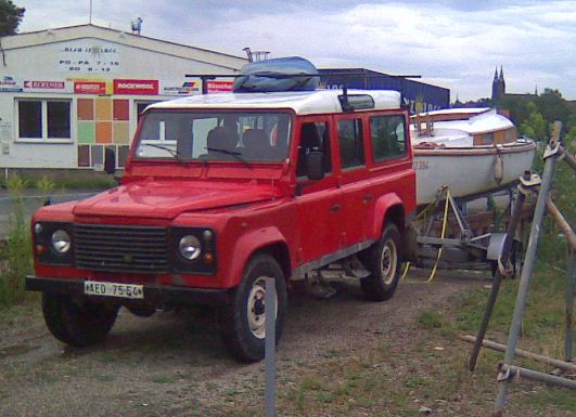

Kamarad loni koupil lod, podminkou bylo, ze ji rychle odveze, pujcili jsme vlek na uplne jinou lod a vyrazili... bylo to nalozene dost blbe - teziste vzadu, ale vzhledem ke kratke naplavce a tvaru lodi to jinak neslo, jel jsem ze smichova na hanspaulku nejvyssi rychlosti cca 30 kmh, ale dovezl jsem lod komplet a o to slo... ted jsem nasel fotky z mobilu:-) Na mokre naplavce (vlek byl tou dobou zaseknuj v kameni na dne reky) jsem poprve pouzil redukci a uzaverku difu a zazil tak poprve pocit, kdy jedno kolo klouze, ale auti stejne jede kupredu :inlove .

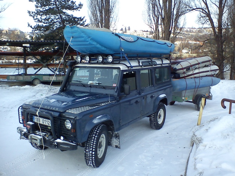

lode a lodicky, mam velkou pochozi zahradku, ale na kajak pouzivam, jen tydle dva pricniky. Pripada mi, ze takovej plastovej kajak na strese je docela fajn modni doplnek, zkusim najit fotku... Vode zdar:-)

#158 Příspěvek od Gobey » 20 bře 2011 11:17
taky si myslím :)
